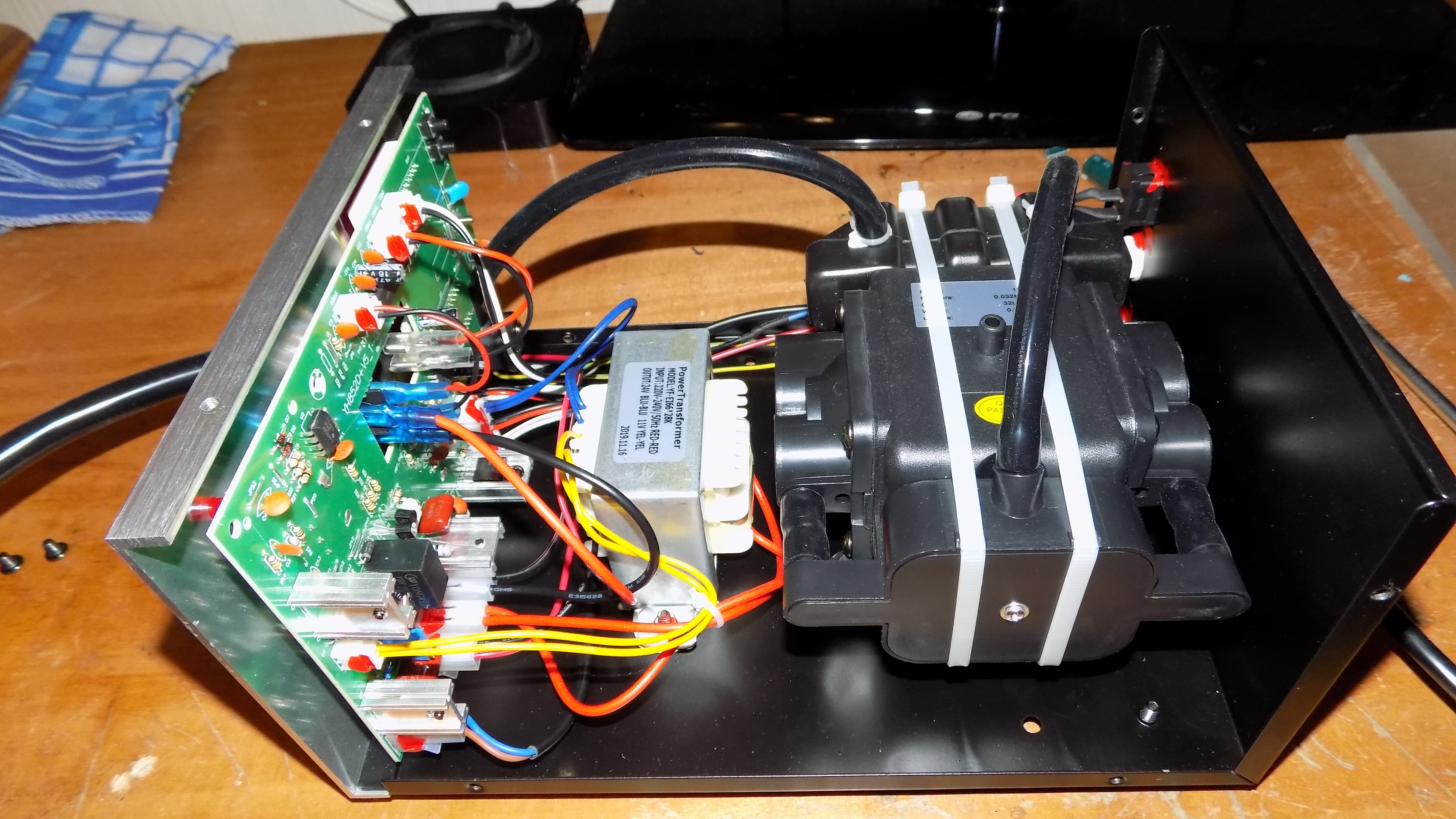

Приветствую форумчан , Взял паялку wep 852d+ за 4600р. Подскажите кнопки k1 и k2 калибровка температуры ? и как ими пользоваться, не охота экспериментировать с новой паялкой ))
- спойлер
- спойлер
godsun
Что тоже ни кто не знает, как калибруется плата YH852D+V5_1-QB
