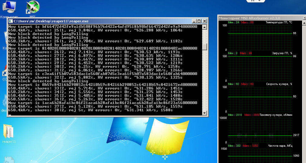

anatolikostis
650 выдает если одна карта, если 5-ть то 2800-2900 почему-то
Вкладення

pushyk
да - вчера заводил через прокси+reaper, 2800... :(
gui дает так же - через него пока пашет.
