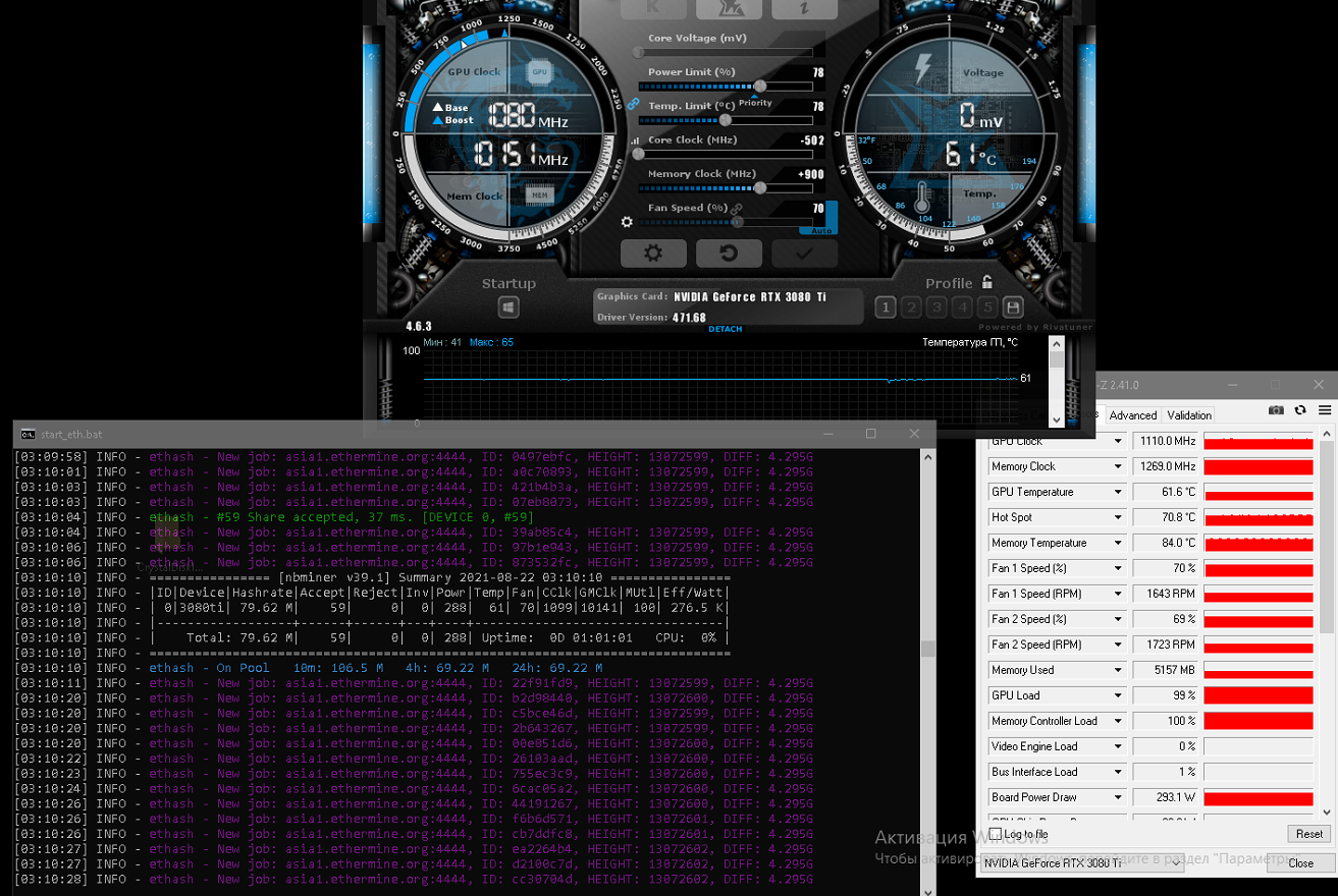

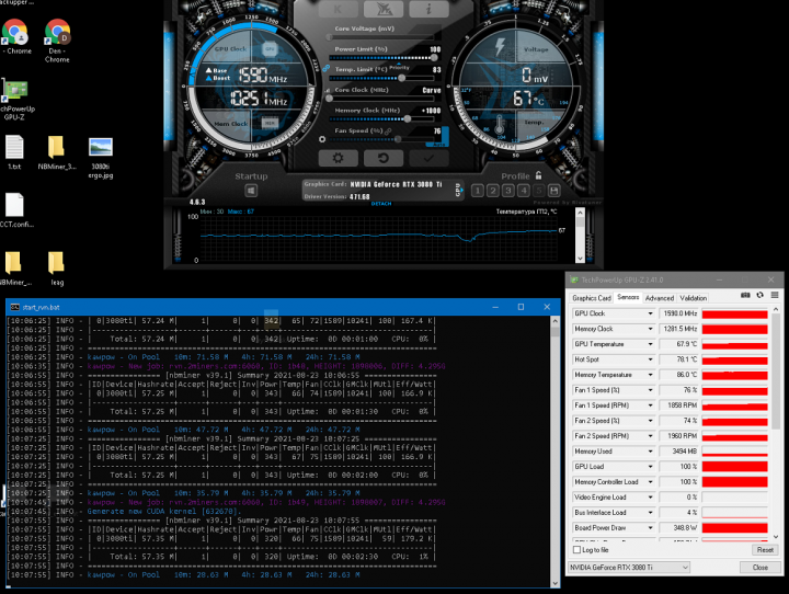

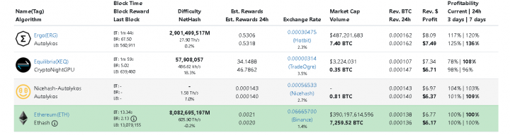

GIGABYTE RTX 3080 Ti Gaming. разлочка дала 80мх, кто что пробовал та LHR получить?

serg1487
можно бесконечно смотреть на три вещи: как горит огонь, как течет вода, и как рукожопы без настройки кривой и фиксации напряжения гонят LHR RTX-ы.

Ютюб подсунул ролик, что 6800 на мамке с SAM жмёт 72мх, а стоит на 15К дешевле

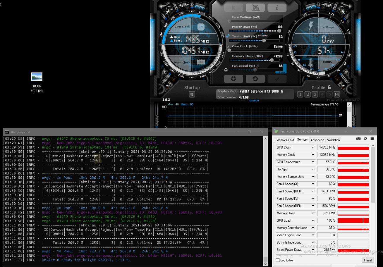

anatolikostis
Но цена на 3080ти была 50-55к в отличии от неLHR 3080(60+) которая дает на 10 хешей больше, да эффективность выше. Но на ерго дает 265 что сопоставимо с 3080. Обороты 90% из за памяти навалил?

serg1487
память у evga ftw под единым пятаком испарительной камеры с кристаллом гпу, на бекплейте поклеил радиаторы, подложил 3мм тп до платы и обдув 80мм легкий, в помещении до +35 постоянно
обороты поднимал, когда было +45С и жара стояла, убрать забыл, но пусть маслает и так.
serg1487
- Звідки: Украина
чим 55 а память 90 у меня чип забрал градусов 5-6 на себя после замены. Термопрокладки плохие. Забил менять? Пломбы я так понимаю. цена вопроса 10 баксов. а температура -20anatolikostis: ↑ 22.08.2021 22:57 serg1487
На твоей карте на ерго будет на 20% профитней и температура на памяти будет ниже градусов на 10.

На 3080Ti giga
