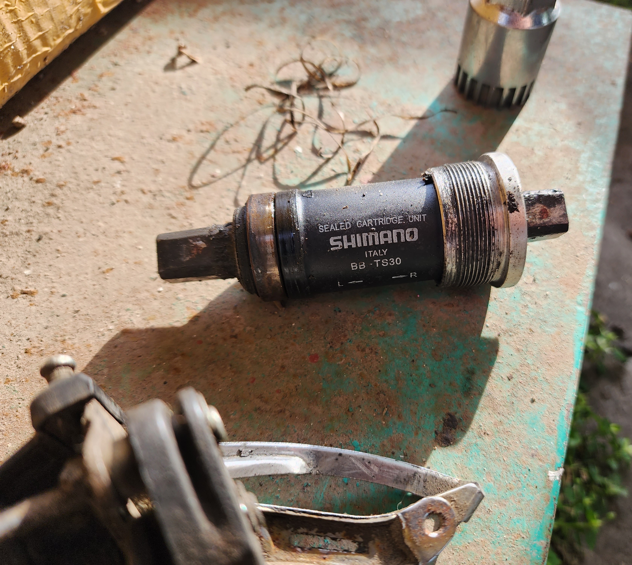

Вчора знайшов вдшку, запшикав :)
По ідеї в понеділок нарешті заїду до того майстра, і маю надію що вдшка подіє добре і каретка зніметься за 10хвилин (як ютюб пише :gigi: )
Бо ходити по 15км на день мені не напряжно, просто на вєлі рухатись значно цікавіше :super: :super: :super:
Привіт друзі
Був в майстра
Каретка викрутилась швидко :super: ведеха була точно не лишньою
І здивувався я побачивши напис на кареті Shimano Italy - при цьому UN26 стала чудово (aka стандарт BSA).
Завтра вже все доналаштує і нарешті буду юзати довгоочікувані 48-11 (це про зуби :gigi: )
Єдине - тільки зараз помітив що якийсь зазор великий між лівим шатуном і рамою, так має бути?

Ramon: 19.06.2023 21:02 Єдине - тільки зараз помітив що якийсь зазор великий між лівим шатуном і рамою, так має бути?
Особливості каретки під квадрат. Параметри вала каретки і самого квадрата можуть дещо змінбватись, і від цього буде гуляти чейнлайн (якщо все змащене і затягнуте)

Зрозумів, дякую за роз'яснення :) :up:
Я так розумію що в майбутньому можна буде поставити каретку і не під квадрат (хоча зважаючи на те що рідна стояла трошки менше ніж сто років і вона ж до сих пір жива і ходить :gigi: - то найближчим часом не думаю що стану цим заморочуватись)
Правда в мене ще є захист пластиковий на всю площу ланцюга, але звісно під нові більші передні зірки вже не стає ні кріплення того захисту ні корпус :)
Поюзаю з заводським захистом на шатунах, думаю буде добре :)
Привіт друзі
Був в майстра
Трохи сумних новин з мого вело життя - шойно був в майстра і побачили що таки стоковий перемикач с101 не канає на 48Т зірку :(
Варіанти:
1) ставити 42т зірки передні (такі як стокові)
2) ставити перемикач сумісний з 48Т
3) спробувати підпиляти наявний перемикач, черкає тільки два :gigi: зуби:
Думаю щодо варіанту 2 - є новий shimano FD m310 за 430 грн ( кріпиться на трубу а не під каретку як мій наявний, але на працездатність впливати не повинен)
Що думаєте? Чи після заміни перемикача випливе ще щось? :lamer: :shuffle: :rotate: :lol:
