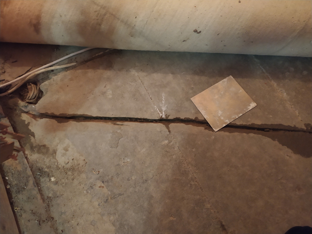

К чему это всё написал, был случай ещё до войны за пару лет - решил в полу сделать канавку через коридор в другую комнату, неглубокую 5 мм (чтоб проложить там витую пару от роутера) - взял болгарку и пошёл - пыли, шума - до фига, в итоге - канавка есть, а света нет в двух стенах (комнатах) - прикольно... Еле нашёл где был перебит кабель в этой канавке, спасибо светодиодным лампочкам, которые очень чувствительные. Потом через время на кухне плита отказалась работать, а вот там пришлось просто в коробе прокладывать поверху новый кабель, так как сбивать всю плитку в кухне и потом искать кабель и штробить не очень то хотелось. А электрик пришел с ЖЭКа и сказал, что я не знаю как оно в стенах всё проходит, я только спец по новым домам.

Это у высококлассных электриков. А не с ЖЭКа, этот пришёл максимум с индикаторной отвёрткой. И то он сказал, что спецоборудование не возьмёт такие стены и ни фига он не знает, как в бетонных плитах прокладывалась проводка. Я тоже почитал на форумах и понял, что когда строили дома в 80-х годах, то прям не было четкого плана как проходит проводка - как повезёт, как поставят плиту, как удобно было строителям и т.д. и т.п., бумажной документации нет. А чтоб всё это проверить - надо просто как дятел штробить и идти по направлению провода, разбив все стены в хлам.
Вот, к примеру, пол (поднят линолиум), по диагонали с одной комнаты, в другую сделана бороздка болгаркой в бетоне около 5 мм и в месте там где меловая стрелочка оказался перерезана электоропроводка, фиг там что поймёшь и увидишь. Увидели только когда (не для слабонервных) чуток воды налили - в этом месте начало шипеть слегка и светодиодная лампа в одной из комнат начала мигать (выключенной :) ), так и поняли, что вот в этом месте провод и обрыв. Провод идёт как стрелка нарисована (поперёк) - почему он там идёт - фиг знает - очень нелогично и не видно вообще, там просто сплошной бетон был без швов и т.д.

Так себе можно мультиметр купить. В хозяйстве пригодится. Тогда и электрик с ЖЭКа не понадобилось бы вызывать и проводка не была бы перерезана. Прежде чем дыру в стене сделать, не помешает поискать там проводку.

Та то понятно, но кто ж знал, что прокладка интернетовского кабеля в полу приведёт к выбиванию двух стен в плане электрики (розетки). :gigi:
