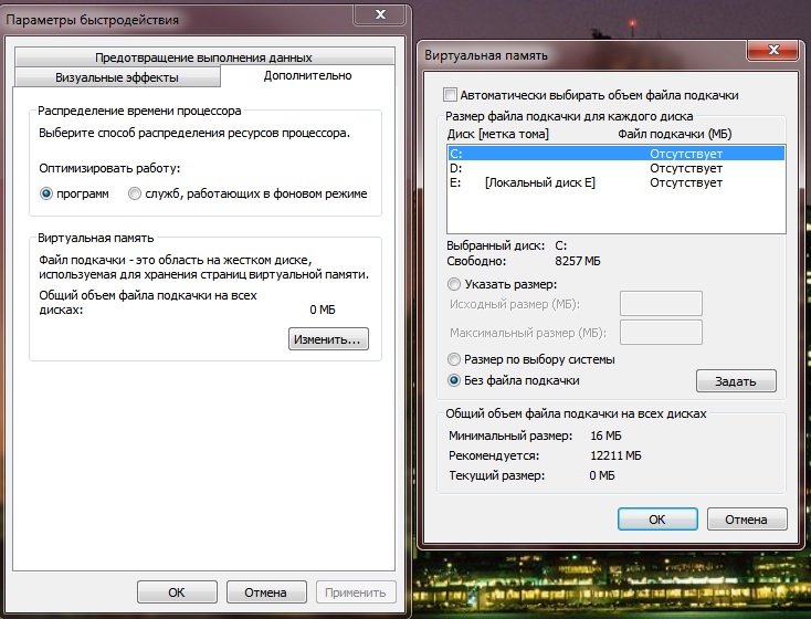

При 8 Гб оперативки файл подкачки у меня полностью выключен. Но судя по графику MSI Afterburber, например, при игре в танки я наблюдаю загрузку ОЗУ 3.2 Гб и загрузку файла подкачки 4.5 Гб. Объясните кто-нибудь, откуда берется вторая цифра?
Добавлено через 41 минуту 44 секунды:
Заметил еще одну особенность. На дисках лежат файлы pagefile.sys ровно с таким размером, какой файл подкачки я выставлял в прошлый раз. Почему они не удалились, хотя файл подкачки выключен?
