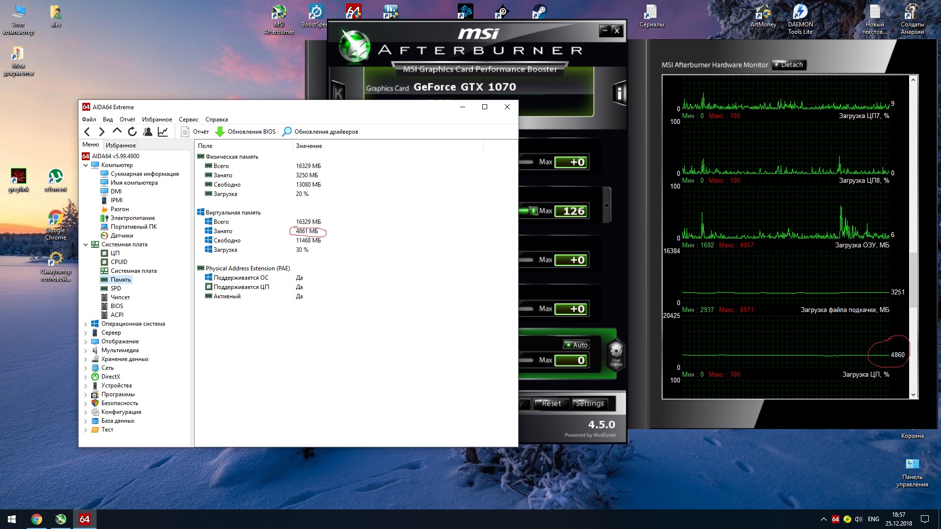

Chester_pl, MSI Afterburner показывает загрузку виртуальной памяти а не файла подкачки. В винде есть так называемое "резервирование" памяти. См. скрин.
Вот например у меня сейчас используется 3гб ОЗУ, а выделено 4,8гб виртуальной памяти. Когда файл подкачки отключен тогда размер виртуальной памяти=ОЗУ. Когда заканчивается виртуальная память, винда начинает глючить и закрывать приложения, хотя оперативки еще много. Выход из таких ситуации это включение файла подкачки. Я обычно ставлю 4гб, при ОЗУ 16гб. Вачдогс 2 и колда старая очень любят виртуальную память кстати.
