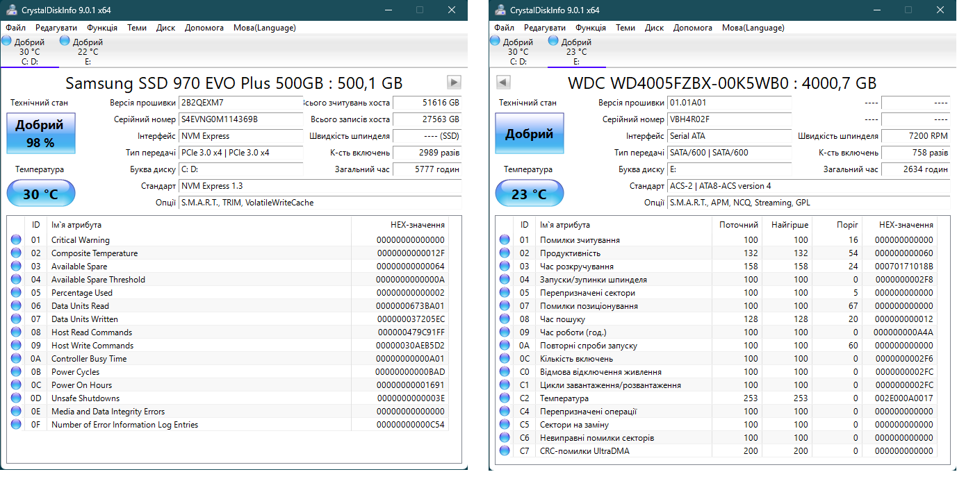

Хоча б СМАРТ глянуть у обох
Gorvasrad
Цього буде достатньо?

Gorvasrad
З ними все добре
З ними все добре

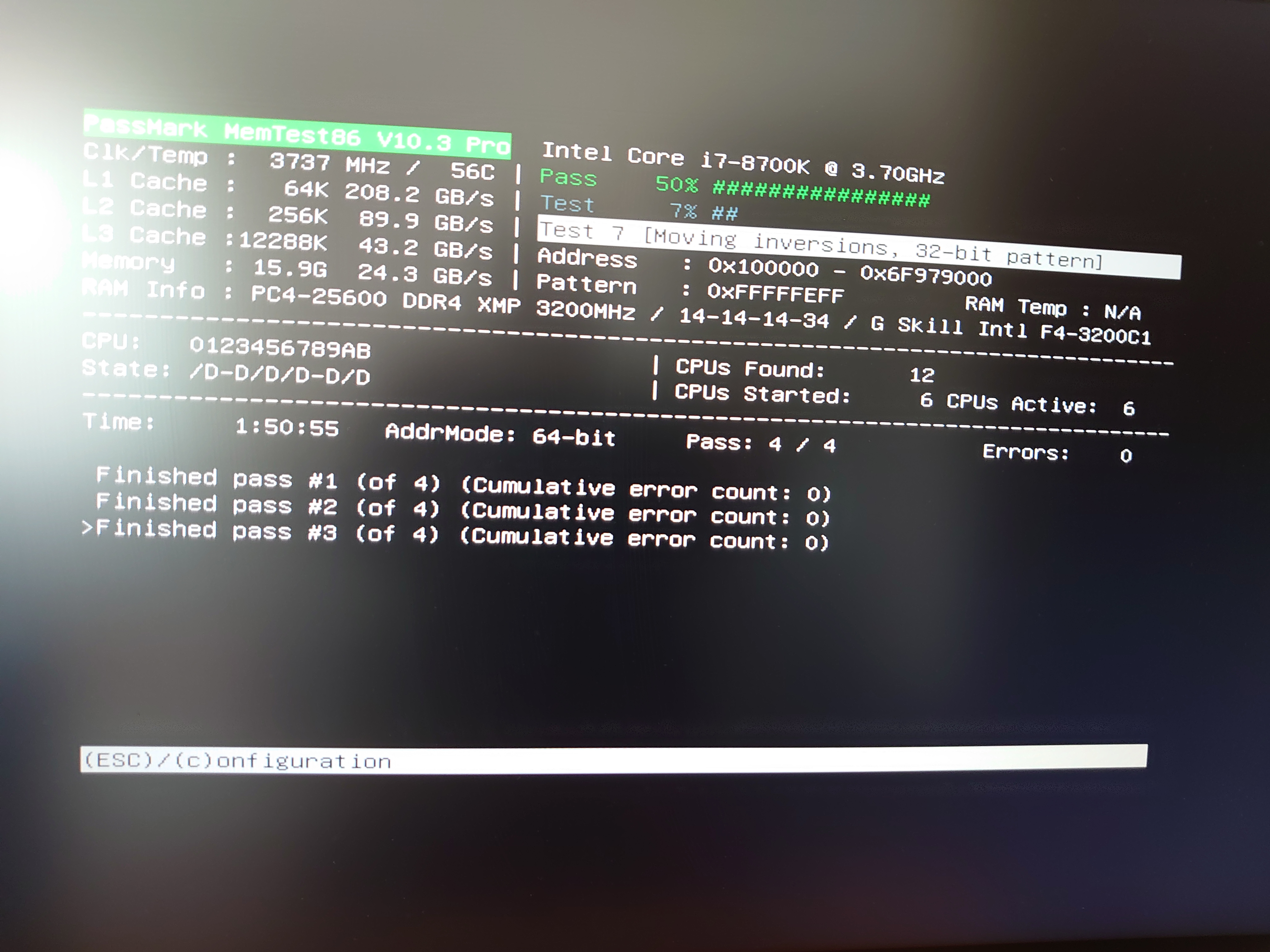

виставив для пам'яті xmp профіль, запустив memtest і ось, що отримав.
