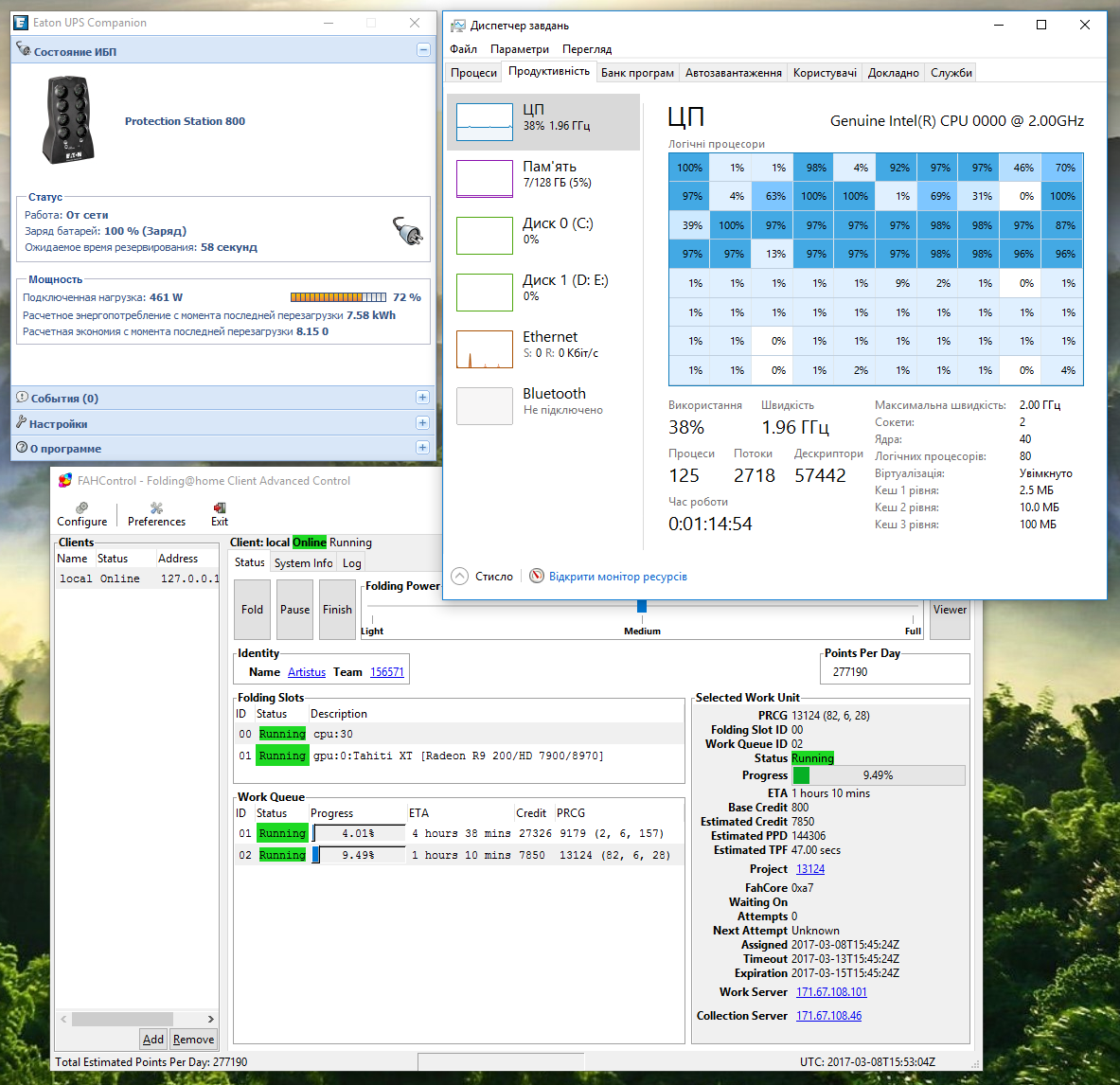

Так народ, що до чого, не знаю, але щойно встановив і просто запустив фолдинг на своїй шнязі. Що скажете? Простоює більша частина проца.
Отправлено спустя 1 час 33 секунды:
Тепер прив'язав. Вроді веселіше. 2 слота по 32 потоки. Ядро а7 вміє 32 потоки. 333Вт - це з 27" монітором на лампах.
Отправлено спустя 2 часа 40 минут 15 секунд:
Так що думаю 4P серваки з процами по 16 ядер можна брати. Воно в мене не дає фолдинг розподілити на два проци одночасно.

щось малий PPD для x32@2000 . Навіть якщо рахувати що це 16фіз+16 лог. 6ядерний броадвел @3500 при smp=12 дає 127к в задачі 13800 (в неї десь на 20% більший ППД ніж у 86хх задач). Напевно, інші процеси відволікають.
..Воно в мене не дає фолдинг розподілити на два проци одночасно.. - а ось це цікаво :eek:
Отправлено спустя 15 минут 49 секунд:
я, здається, згадав. В мене так було, що на Win10 задача примусово займала логічні ядра, навіть коли були вільні фізичні. Тоді як у Win7 спочатку займались всі фізичні, а потім логічні. Обидві системи рахували задачі на ядрі а7. Хоча, може це особливості певних задач.

То якісь задачі мабуть не путьові були. Ось:
Отправлено спустя 2 минуты 24 секунды:
Але питання в тому, як зробити так, щоб 2 слота автоматично на різні проци і потрібні модулі HTT кидало? А то при отриманні нового завдання перескакує по 40 ядрах і буває 2 слота одним процом рахує замість по одному на слот.
ronemun
Advanced Member
Оце вже інше діло :super:
А ще, не пробував повзунок зверху з medium на full переключити - це дозволить використовувати всі ядра (якщо задача зможе). робити це тре до отримання задачі, тому що в новому клієнті після отримання задачі її вдасться запустити з більшим smp ніж при отриманні, навіть якщо виставити максимум, клієнт далі запускає задачу з тим smp що при отриманні з сервера.
...Але питання в тому, як зробити так, щоб 2 слота автоматично на різні проци і потрібні модулі HTT кидало? А то при отриманні нового завдання перескакує по 40 ядрах і буває 2 слота одним процом рахує замість по одному на слот...
Може закріпляти ядра за процесом? Правда, тре знати як вони пронумеровані.
Тоді можна було б запускати два окремих fahclient.exe, з різних папок, зі своїми робочими настройками - свій client.cfg, в кожного свій порт мережевий - щоб не кофліктували, по одному слоту. А кожен fahclient.exe, запускати ярликом чи bat файлом через start.exe зі свою маскою ядер. Там перечисляєш всі ядра в двійковому коді. 80 ядер - 80позицій, кожна 0 чи 1. 1 - використовувати ядро, 0 - ні. Номер ядра = номеру позиції. Потім готове двійкове число перетворюєш в 16-кове і вставляєш в команду після /affinity
Моніторити одним FAHcontrol, додавши зліва ще один мережевий слот 127.0.0.1:порт2

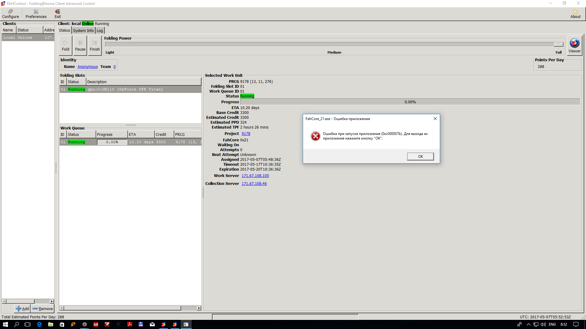

Привет всем. Решил немного нагрузить видеокарту т.к. появилось свободное время, но столкнулся с проблемой:
долго гуглил, но ниодин из предложеных варантов не работает. Как быть?

Shustrick
драйвер видяхи самый новый?
как-то мне говорили что надо по старее
Shustrick
Звідки: Чернигов
да. самый последний.
Если не новый то какой? версия?
ShaggY
Звідки: Киев
ronemun:тут і тут підказка
навіть декілька:
проблема 1: новые дрова не ставить, ставить последние стабильно рабочие, а именно 372.70
проблема 2: после установки на 10-м виндоусе апдейта 1607 и 1510 OpenCL недоступен
Переустановил заново клиента (поставил новый 7.4.15) и все заработало
Shustrick
Звідки: Чернигов
Маленькое уточнение.
по ссылке я нашел информацию:
Для видеокарт NVIDIA на чипах GK110 рекомендуется использовать драйвер 358.87 WHQL.
Именно его и установив все заработало.
Спасибо.
