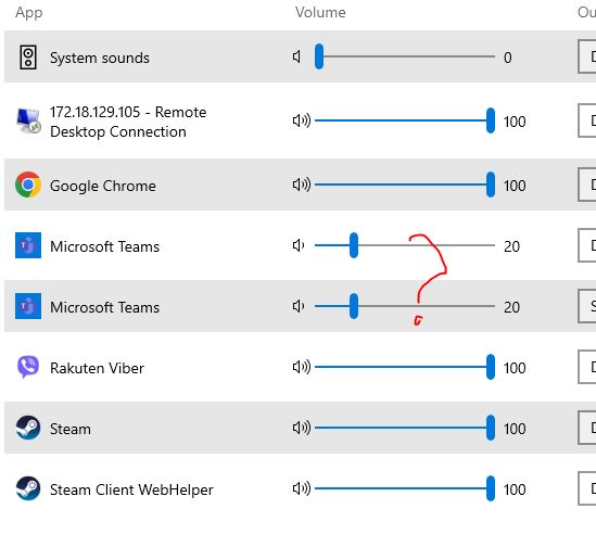

Люди, вітаю
Як вимкнути автогучність Win10 для окремих додатків? Через деякий час воно автоматично ставить на 100% і відбувається "вухо-біль"(
