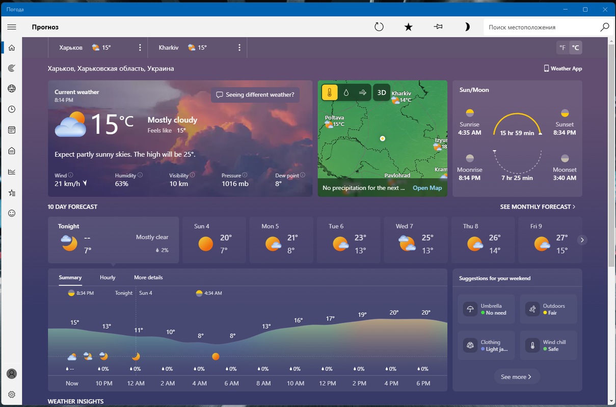

Grava
Не будет погода на русском языке при таких условиях - язык русский, регион - Украина, будет вот так.

WHY??? Я не хочу регион - россия, я хочу регион - Украина. :)

Avenger80: 03.06.2023 20:18Я не хочу регион - россия, я хочу регион - Украина.
Полностью поддерживаю. Поставил у себя обратно регион Украина. Пусть лучше погода будет на английском

Avenger80: 03.06.2023 20:18Не будет погода на русском языке при таких условиях - язык русский, регион - Украина, будет вот так.
Я про это и говорил.
Декабрист
alexander-magnus: 03.06.2023 18:46 Декабрист
Реально, вы правы. Поменял регион на россию и погода стала на русском языке. Да уж, конкретный глюк.
до обновления интерфейса погоды, регион никак не влиял на язык в ней
