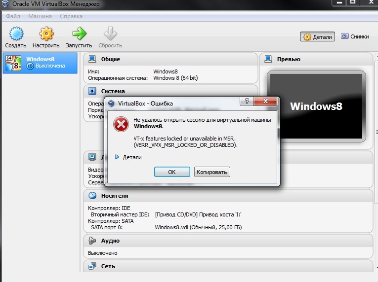

подскажите какой прогой можна сделать виртуальную машину и установить вин8?
Ar2r
Advanced Member
Vincent66 VirtualBox
Vincent66
а винду 8-ю любую можна ставить?
Ar2r
Advanced Member
Тебе виднее, ты ж собрался ставить.

видимо не судьба поставить на виртуалку. чет не получается нифга. то программа ошибку выдавала то еще что то

Давай скрины. Какие ошибки? Все там легко ставится.Vincent66:то программа ошибку выдавала то еще что то

В биосе включен VT-x?
Vincent66
эт что?

Необходимая технология для работы виртуальной машины.
Загляните в биос и проверте в каком состоянии эта технология.

Vincent66 И биосе зайди в меню Advanced - CPU configuration - Intel Virtualization Technology поставь Enabled.
Vincent66
ок, я думал то вкл видео ядро,попробую
