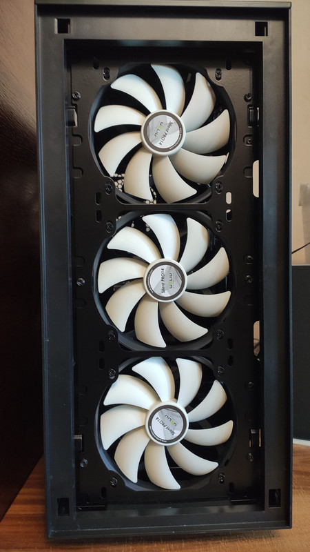

Вирішив модифікувати передню панель корпусу, купив модифікацію (DP-ATX-MATREXX70-BKG0P) без передніх кулерів. Хотів поставити 140мм, взяв GELID Solutions Silent PRO 14 ціна була приємна із знижкою, шкода що комплект віброкріплень не підійшов до моєї конструкції, тепер маю три зайвих комплекти.
Зображення
І як тепер розумію мінус що нема підсвітки, але 140мм із підсвіткою ціна космос, тому в майбутньому обмежусь світлодіодною стрічкою.

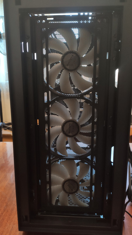

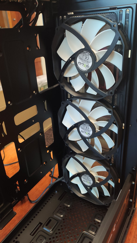

Мені дісталась нова модифікація корпусу яка вже має внутрішній фільтр на магнітах, передні кулери можна поставити як спереду фільтра так і ззаду, це прекрасно, що є елемент конструктора для корпусу можна підлаштувати під себе. Якщо поставити ззаду то водянка 400мм влазить впритик, кому цікаво.
Зображення Зображення

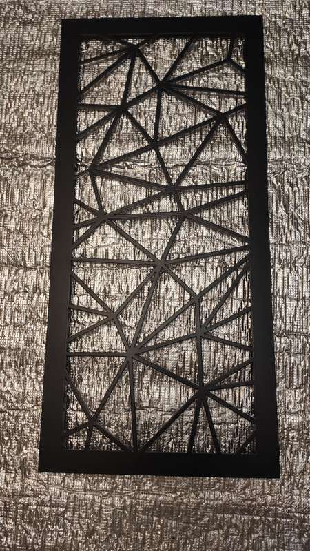

Для початку вирішив зробити свою панель кріплення передніх вентиляторів, думаю що стандартна завужує січення потоку повітря, та і є можливість, одною деталлю більше то не проблема.
Зображення Зображення Зображення

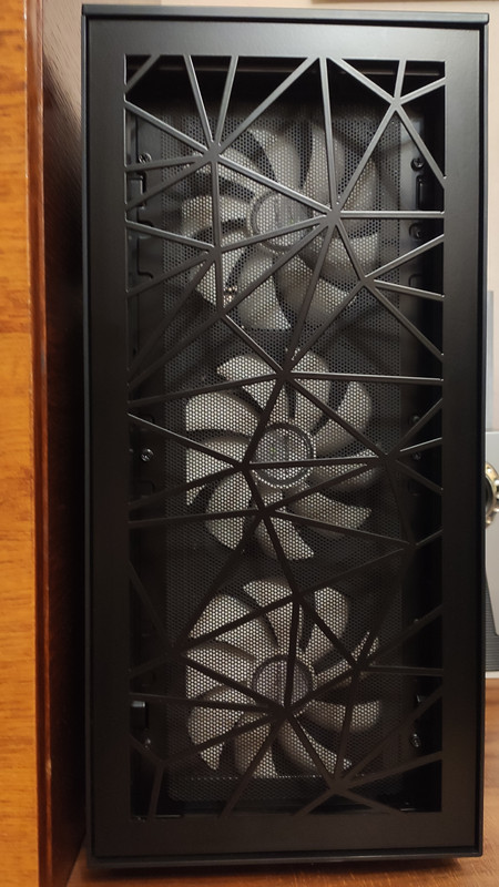

Сама передня панель як і панель вентиляторів виготовлена із 1,5 мм порошкове пофарбування:
Зображення
Кріплення передньої панелі на защолках приблизно як в оригіналі, для цього виготовили мені рамку на 3д принтері із чотирьох частин, пластик ніби копет 0,3мм шар.
Зображення
Рамку до панелі я приклеїв на двосторонню акрилову стрічку 3м.
Нажаль якість друку не найвища тому доробляв напильником, також явно деталі були не в розмір бо між ними вийшли зазори, певно зв'язано із усадкою. Тим не менше панель відщолкується і ставиться як заводська.
На передню панель сітку із pvc для мене виготовив місцевий форумчанин Alex_Lviv (в нього є своя тема viewtopic.php?f=26&t=215122&sid=82d781f ... &start=160) і також допоміг мені порадами по поклейці магнітної стрічки і узагалі дуже допоміг. Якщо ви думаєте що зможете самі добре порізати ту сітку то подумайте два рази, він порізав рівно як із заводу. А я на задній вентилятор підрізав і робив отвори під кріплення то вийшло не дуже, але то не так страшно бо сітка зсередини і косяків не видно.

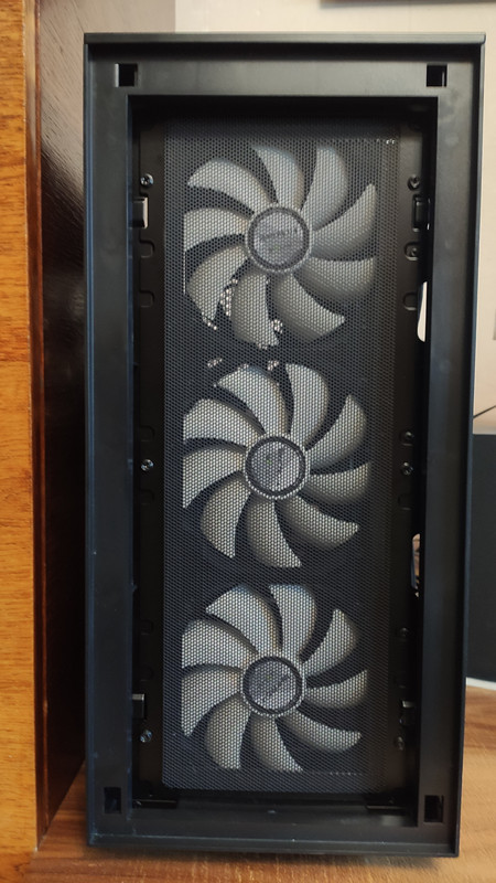

Примірка панелі без фільтра:
Зображення

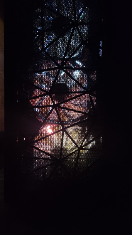

Консервативний варіант із фільтром поверх в повний розмір, та підсвідкою із середини (світив ясне діло ліхтариком бо вентилятори без підсвітки а стрічку поки не купив)
Варіант більш агресивний із фільтром іззаду, але боюсь пилюка буде на тій павутиці постійно
Зображення

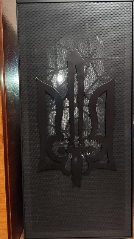

Щоб не було так скучно вирішив поверх дати емблему (на магнітах) а емблема у нас може бути зараз тільки одна:
Ну от в принципі і все, залишилось визначитись із фінальним виглядом та встановити за сіткою губчатий фільтр. І додатково потрібно зробити підсвітку в чому я не спеціаліст, треба вибрати стрічку яку можна підключити до материнки, вона підтримує і адресну і не адресну.

забув дописати: якшо там залишилась внутрішня сітка (та що прямо на кулерах, бачу по фото https://postlmg.cc/1nT5xfmf ) - то її забрати, зовнішньої цілком достатньо)
внутрішня, хіба що продув буде гальмувати і більш нічого.
Sashkotem
Звідки: Львів
Alex_Lviv
Так я зняв внутрішній фільтр, інакше не було б змісту робити свою панель кріплення вентиляторів.
