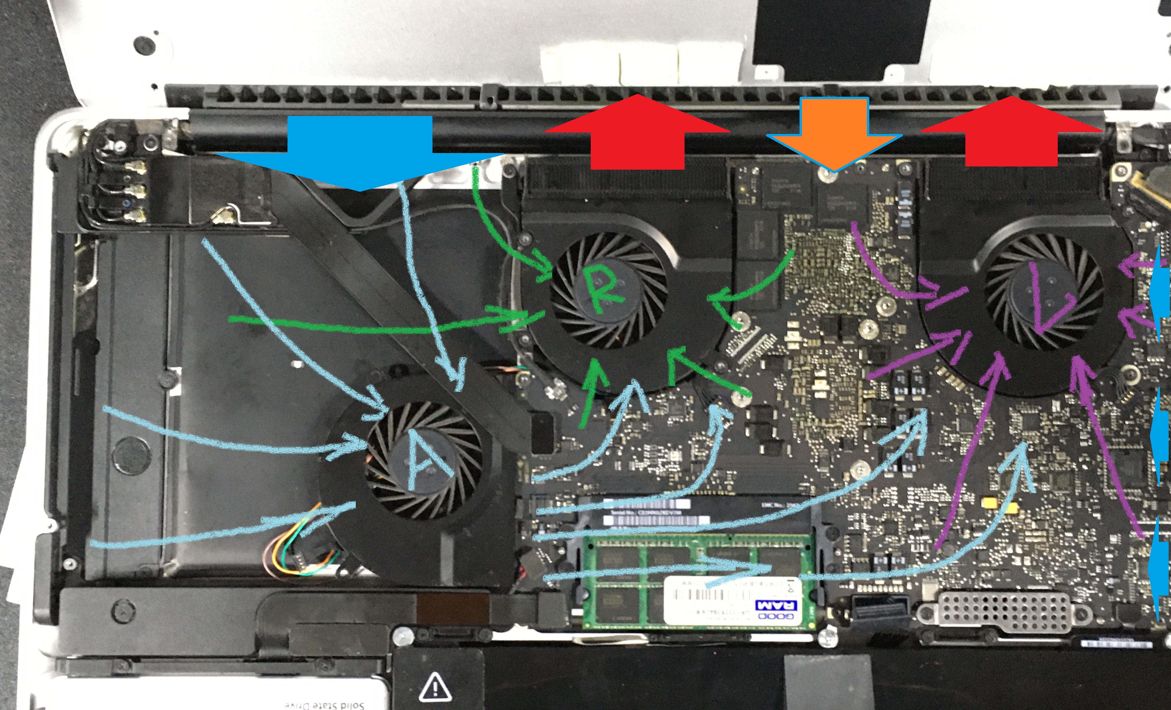

Розбираємо малого та вивчаємо організацію охолодження:
Маємо два вентилятори із двома радіаторами (червоні стрілки), крізья які відводиться повітря назовні. А надходить повітря в основному через сегмент вентиляційної решітки (велика синя стрілка) трохи через щілини роз'ємів I/O (маленькі сині стрілки), й частково змішуючись з гарячим вихлопом, через решітку між радіаторами (синьо помаранчева стрілка). На самому піддоні, нажаль немає на цьому фото, є термоізолюючі наліпки напроти радіаторів, що не дають піддону напряму нагріватись від радіаторів (щоб ваші колінця не оппекло, і це не жарт, а таки міра безпеки, хоча все одно припікає :lamer: ).
Міркуємо - треба максимально поліпшити відведення тепла, та збільшити надходження свіжого повітря :think: .
Та маємо план:
1- викинути до біса dvd, бо заважає повітрю затягуватися через решітку, та звільнити щілину для дисків від фетрового ущільнювача, щоб через неї також могло затягуватися повітря.
2 - додатковий вентилятор у просторі, що звільнится після видалення приводу - він буде примусово нагнітати повітря у простір між платою та корпусом (з верху і з низу), що ліпше охолоджуватиме ланцюги живлення, зніматиме частину тепла що розсіюється самою платою, та дальній вентилятор також отримає більше холодного повітря.
3 - зняти термоізолюючі наліпки з піддону, та замінити їх на термопрокладки. Маємо чудовий алюмінієвий корпус, хай розсіює тепло :D , а на колінцях я ним не користуюся. Ну і зробити охайну підкладку, щоб коли працюю з ним за робочим столом, повітря вільно проходило між корпусом і поверхнею столу, хочаб сантиметр.

Розбираємо машинку до гвинтика, ну майже. По перше - треба все почистити і помити, коли вже поліз, по друге - зняти dvd не проблема, а от фетр з внутрішної сторони щілини виявилося не просто, бо заважали динамік, та корпус бездротового модуля. Також довелося трошки напилком підправити внутрішню деталь підсилення корпусу, бо вона заважала якісному потоку повітря від додаткового вентилятора.
Далі трошки дрібної пайки, бо треба підвести живлення і керування до нового вентилятора, а розводити шмарклі із розрізаними дротами не хо. Тому тоненько з п'ятаків плати найближчого вентилятора тянемо дроти у зручних щілинах до п'ятаків на новому. Вентилятор приклеїв на якісний пухкий двосторонній скотч так, щоб він найліпше нагнітав повітря поверх та з низу плати до дальнього вентилятора.
Тепер замінюємо наліпки на прокладки, таким чином, щоб радіатори щільно до них прилягли, але не надто притискалися, мо можливий зсув усієї СО та поганий контак із кристалом процессора.

Тепер результати:
у помірній роботі стало 50 - 60 градусів, а під навантаженням ті самі майже 99 ... але із бустом до 3.4 Ghz :teacher: (найбідьше значення за данними моніторингу 3.48 Ghz, проте не думаю, що воно довго так може), а при
використанні додаткового монітору й значному навантаженні щей й на відео маємо 3.3 Ghz. Це все на стандартному профілі керування вентиляторами.
Гадаю, що використавши рідкий метал замість термопасти, та програми керування вентиляторами, для більш "активного" охолодження, можна дотягтися до стабільного бусту 3.5 Ghz, а можливо щє й без страних 95+ градусів.
