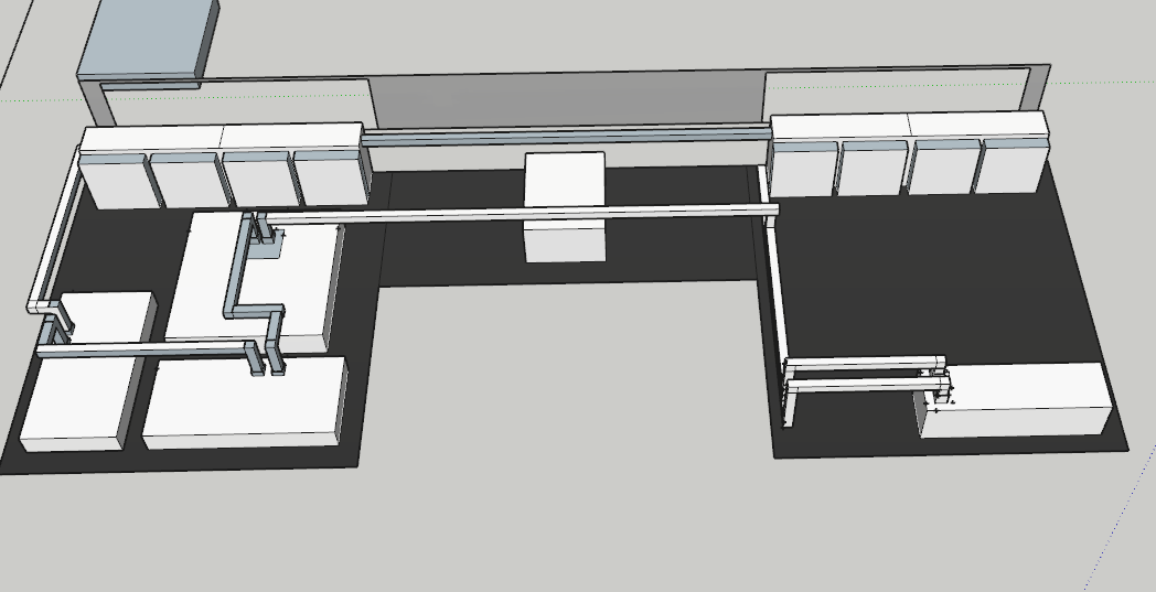

Доброго времени суток, хочу реализовать проект стола-корпуса по топу Lian Li DK-05, но не настолько смахивающий на гроб на ножках. похожих проектов я не нашел, не тут ,ни на ру сегменте ,ни на европе. Так так являюсь весьма не образованным в компьютерной технике (был опыт сборки и эксплуатации 3 систем) и моддинге в целом,но есть желание, деньги и умение поработать с металлом и деревом на производствах.
Сразу сори,за возможные недопонимания(на форумах не частый гость)
В целом сейчас использую то, то есть для игр и работы с в не сложных задачах,но со в ближайшие годы хотелось бы освоить видео монтаж.
Вступление закончилось. Теперь по факту .
Так как я не очень умный, я хочу себе систему, состоящую из топ комлектующих на данный момент(но это не точно ,возможно подождать до RTX 3080Ti), которые возможно купить (без серверных решений и подобного)и заправить это все водяным охлождением,но практически без подсветки.
Предположительно система состоит из:
AMD Ryzen Threadripper 3970X c возможностью(или желанием поднять хотя бы до 4.3.-4.4)(есть и 3990Х, но у него низкая начальная тактовая частота и слишком много потоков)
SLI RTX 2080Ti,либо подождатьRTX 3080Ti, так как нынешние RTX не удивили + начитался,что в них много именно физических дефектов.
Материнская плата Asus ROG Zenith II Extreme Alpha (sTRX4, AMD TRX40, PCI-Ex16)
256 гб оперативки с возможностью разгона
+куча всякой фигни (скрин таблицы ексель).8*120мм вентили
Далеко не последняя смета , ее тоже по необходимости можно и нужно обсуждать(так как я из Украины, то в любом случае энное кол-во будет доставляться из-за бугра.
Так же уже сделал ,,концепт,, стола и подогнал составляющие части по размерам. Размер стола 190*73*17, с армированным каркасом в массиве из темного дуба,перегородками из закаленного стекла и основной крышкой из закаленного стекла
Общая концепция стола
(Верхняя плита из каленного стекла в 6-8 мм( я прыгал на 8 мм и мои 124 кг спокойно держались как на батуте), короб из клеенного дерева и задняя часть из дсп, размер видимой части 14 см , короб для менеджмента кабеле 3 см
Составные части стола (дерево и стекло)
изначальную идею цельного дерева и цельного стекла откинул, так как сам интерьер будет в стиле лофт со стенами из дерева(если будет возможность еще прикреплю срины ниже)
Комплектация и кампанировка
(Соединение СВО по трубкам идет справа на лево от 1колба с помпой ---- 2первый радиатор480мм----- 3второй радиатор480мм----4видеокарта1----5видеокарта2-----6проц-----7колба с помпой
Так же будут внедрения датчика температуры, место слева для привода двд, ссд и хдд
Армирование внутри стола
лично мне кажется, что это не глупость так как сами комплектующие минимум 15 кг+ корпус 10-15кг, 1кв м стекла около 20 кг+ 4к экран на 30+дюймов , мышь клава, руки (я тяжелый), чай и кошка(4,5кг)
Мои вопросы возникшие по ходу работы над проектом.
1. Есть ли необходимость ставить отдельные контуры СВО на проц и на видео карты?
2. Нужно ли ставить дополнительную помпу,не сложно ли ей будет тягать воду на такие расстояния?
3. Нужен ли БП выше 1600 вт? 2квт? (калькуляторы БП на сайтах производителей дали мне 1570-1660вт)
4. Есть ли необходимость вертушек на вдув внутри короба или данных щелей в стекле(в центральной части) стола хватит?
5. Как улучшить, что? где? для чего?
Ваша критика , предложения и мнение

Первичный вариантОтправлено спустя 1 минуту 35 секунд:
Елементная база корпуса

проэкт интересный, забор воздух нужен полюбому,хоть небольшой, одной помпы не хватит, нужно брать две под один топ или развести красиво на два контура, непонятно зачем sli городить который бесполезен,а так очень неплохо должно получится

Спасибо за ответ.
Т. Е.
1.Необходимо на вдув тыкнуть несколько вентелей
2. Необходимо сделать второй контур для раздельной работы видео и проц
3.SLI по деньгам это очень глупо, сам знаю и видел много по этому поводу довольно разумных аргументов, но сейчас использую SLI 980 и какой никакой прирост все же есть, хоть и 20%,но есть, а сейчас экран 2,5к и последние игры в среднем до 70 fps, а на эту систему буду ставить 4к моник либо Samsung 21*9 (но это не точно, качество не понравилось + не очень хорошо под него все заходит(пироги, игры, даже серфинг интернета, и выглядит он очень не ахти, за свои деньги), хотя есть некоторые игры, которве, ну прям вау даля него).

При полной нагрузке компа, пассивного охлаждения однозначно не хватит. У кота яйца поджарятся, если он не кастрированный. А чай можно будет прямо на столе в чашке кипятить и заваривать.

Для режима в простое хватит и щелей.yurskiyperiod:4. Есть ли необходимость вертушек на вдув внутри короба или данных щелей в стекле(в центральной части) стола хватит?

Сходу минусы данного решения: все вибрации от вентиляторов будут переданы в руку, что может безумно бесить

не спец работы с деревом, но сдается мне его покоробит. Нужно брать или очень хорошо сушеное дерево или, что проще, ЛДСП по вкусу с последующим шпонированием.

У меня отец плотник, делает окна, двери, столы и тому подобное на заказ. Это ещё обговаривалось, но по сути я думаю, что создать, такое не очень трудно, вернее сказать не треднее, чем тот же стол или стул, просто деталей побольше

А почему? Если не секрет. Сейчас у меня под ногами стоит 7 *120мм от Deep Cool, ещё купленные в 17 году на старый корпус за 80 или 90 грн за штуку(честно говоря шумят, но 5 из7 на 100% работают, а тут я буду выбирать скажем так топ вертушки из ноктуа, корсар и бикваит(которые опять же по факту будут меряться и выбираться на монтаже к радиатору). И как мне кажется, что б передать энергию необходимо, что б система передавала эти колебания, а так как системник сам по себе тяжёлый, и большой + много различных конструкций будет внутри, не думаю, что вибрация будет проходить до рук. Возможно звук верушек - да, но вот вибрация - это я не знаю. Но по факту можно решить будет дополнительной подложкой или герметищацией верушек к корпусу и радиатору.

Примерно стол будет находиться в таком помещении и минимум 2 стены будут выглядеть так
Заказывал его, что б присмотреться, что да и как.
Куча недочётов в нем есть.
1. Единственное что может понадобиться - боковая часть корпуса, там где вкл/выкл, ребут и узб, а так же само "лицо", на которое цепляется мать, бп и прочее.
2. Стекло у меня было не прозрачным, но это из-за доступности в магазине, подождал бы - привезли то, что нужно. Так вот я хочу крышку 6-8 мм, а там было 5 или меньше, что в кв м равно 20 кг против 15кг. На стол нудно 1.6 кв м. 5 мм ещё хорошо, но допустим удар от негодования и случайно что уронить - он выдержит, но его прочность геометрические уменьшается от мм к мм, и т. е. 10мм не в 2 раза прочнее 5мм , а в раз так в 10 уж точно, даже от надавливания визуально видна разница.
3. Сам по себе он хлипкий, хотя по весу около 15 кг был точно. Только если все зажать, пережать друг к другу я бы ему доверял. Метал довольно тонкий, я единственное, что снял замеры по болтам с лица, +замеры и пример держателя для видеокарты.
4. Там ещё есть 2 более старшие модели с одной дверцей и двумя. Но даже по инструкции его можно пришпандорить к с стене, но не параллельно полу, а перпендикулярно ему. А для других нагрузок он не подходит, он сам себя своим же весом задвит со временем, а тем более с большой дополнительной нагрузкой.
5. Мне нужен большой стол, а тут он не больше 150 см по стене, что во первых не хватит воткнуть в него все, что я хочу (к примеру радиаторы 480мм разные бывают, я хочу как можно круче, да сути те же, что и в примере, они утоплены в лице для матери внутрь корпуса, при том, что выдув идёт в пол, через корпус + само лицо для такого проекта не подходит, придётся закрывать его фанерой 2-3 мм, что б закрыть все не нужные отверстия, а тогда зачем вообще нужна эта лицевая часть, если она будет закрыта).
6. Это отличная скажем так возможность выиграть конкурс (это было сделано изначально для конкурса модеров от термалтейка),но как обьект интерьера для длительного использования без танцев с бубном не походит , даже с армированным стержнем для жесткости и упругости.
7. Поковырявшись на форумах о открытых корпусах узнал много не приятной фигни, типа - быстро засоряются, вокруг комплектующих много пыли + у меня кошка пушистая, помимо того, что сам стол будет находиться в помещении из дерева(там пыли будет много жесть)
