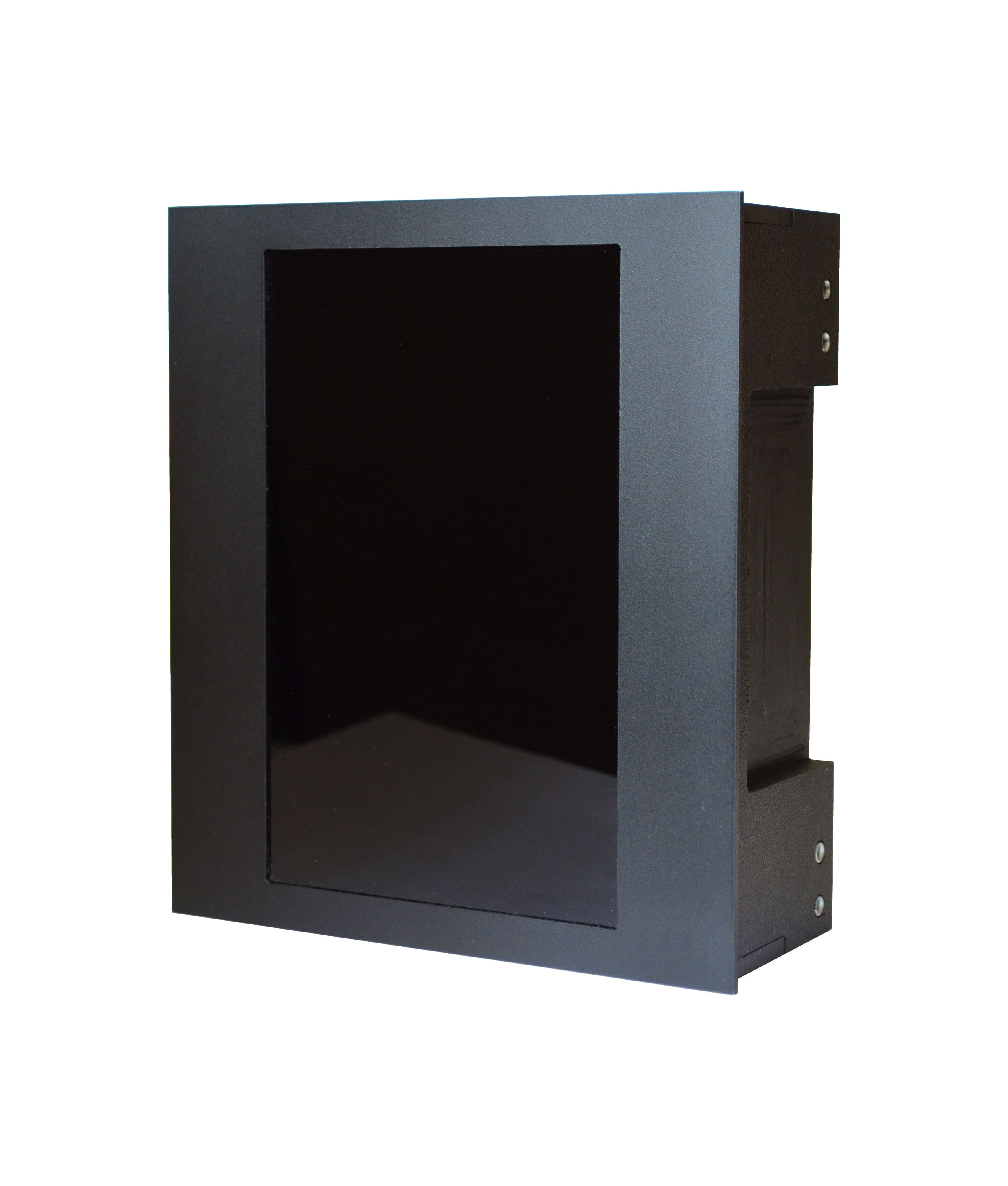

погугли старый корпус TT Mozart TX к нему штатно 7" тачскрин шел
Зображення
Отправлено спустя 1 час 32 минуты 16 секунд:
https://www.techpowerup.com/gallery/4338/tt-mozart-tx
