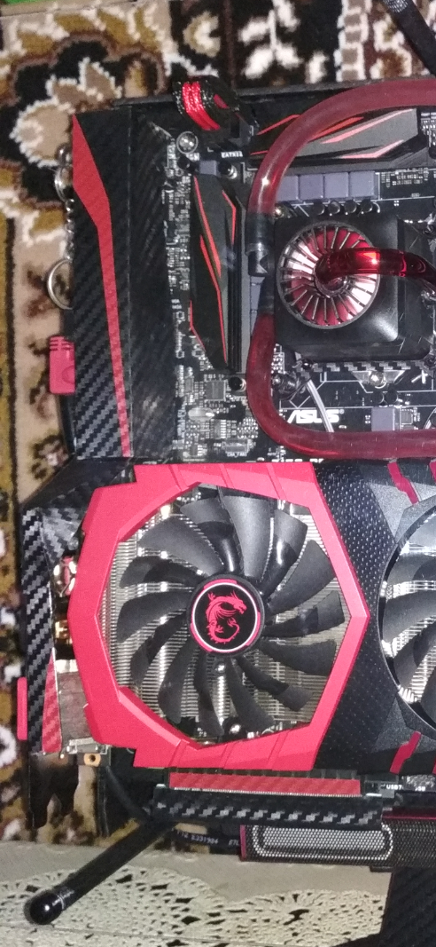

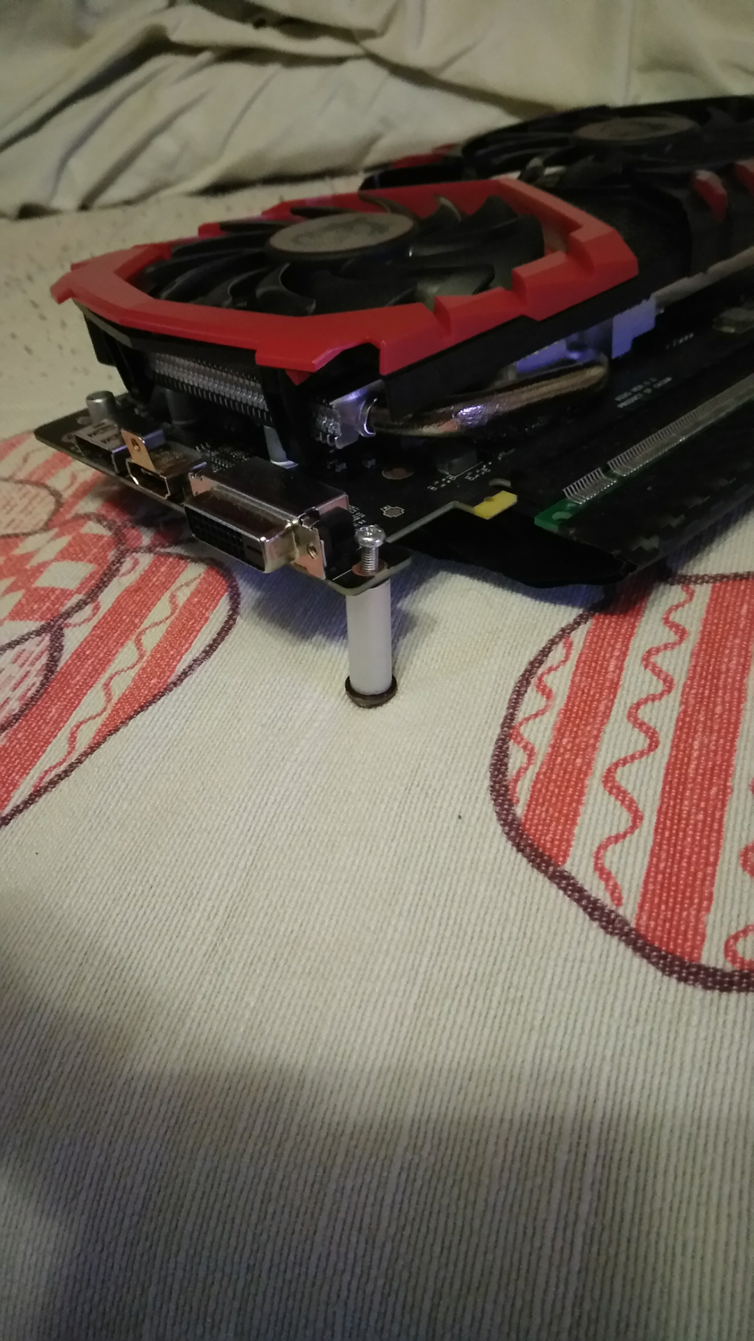

Райзер за пару коп + пару см алюм полосы и трубки и готово.Работы мин на 15.

Вау,круто виглядає!SEREGAFOX:Райзер за пару коп + пару см алюм полосы и трубки и готово.Работы мин на 15.

Это выглядит здорово.SEREGAFOX:Райзер за пару коп + пару см алюм полосы и трубки и готово.Работы мин на 15.
https://drive.google.com/uc?id=0B1sUVRR ... t=download
Но не понятно как держится. Можно больше подробностей?
SEREGAFOX

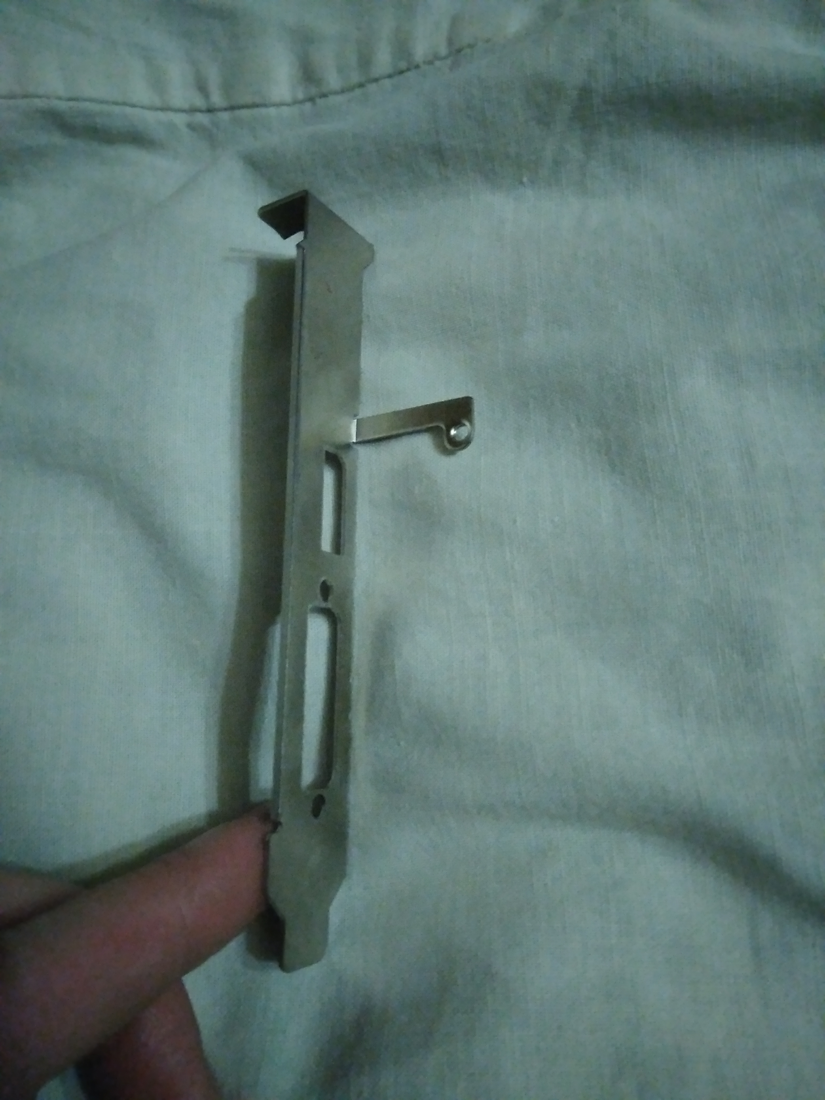

Снимаете с видеокарты планку крепежную,на самом текстолите видеокарты вверху и внизу со стороны разъёмов у Вас появятся 2 отверстия,одно вверху и одно внизу.Под верхнее я из алюм полосы 5мм сделал П образную стойку,а нижнее отверстие совместил с нижним левым крепёжными отверстием материнской платы и между ними вставил кусок алюм трубки и через неё закрепил видеокарту и саму мат плату.И что бы карта не провисала,на конце под ней вставить типа П образной подставки,или квадрат из оргстекла,что бы незаметно было.Мат платы разные,по месту уже видно будет что и какой формы подставить.

SEREGAFOX

Потом можно сделать накладку,на всю длинну на разъёмы.Типа такой
- спойлер
