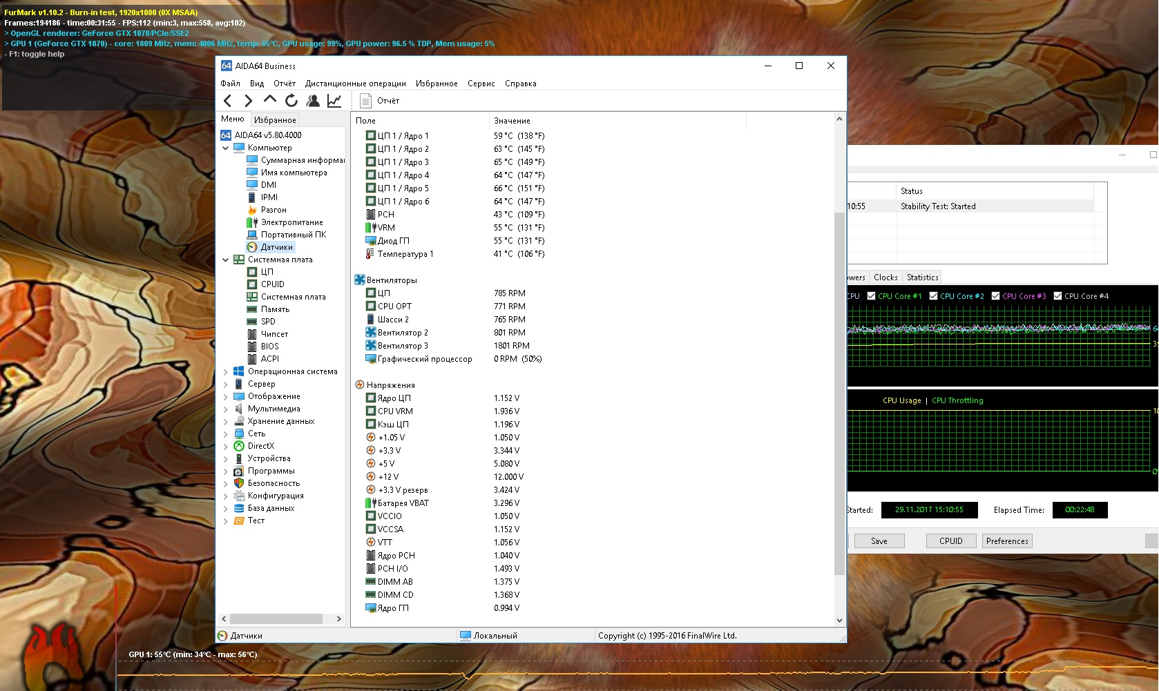

Залил вчера жижу, влезло аж 1.55 литра, всю ночь помпа маслала на 5й скорости к утру весь воздух вышел протечек не обнаружил и приступил к тестам
Настройки следующие
Процессор 5930K
Шина: 125 МHz
Питание: 1,15v
Множитель: 34
Итого: 4250 MHz
Память 4*16Gb G.Skill
Питание: 1,37v
Частота: 2750 MHz
Тайминги: 14-14-14-34 CR1
Видео не разгонял, под бустом
Ядро: 1800 MHz
Память: 8000 MHz
Сперва часа полтора отпахал тест аиды64, нагружая только процессор, затем включил "бублик" и еще пол часа...
Работали только 4 вентилятора на радиаторах, скорость была зажата на 800 оборотов, помпа на 1й скорости (~1800)
Показания датчика "Температура 1" - это датчик в расширительном бачке, подключенный к мат плате, не знаю насколько ему можно верить)

проц не скальпирован?
Отправлено спустя 2 минуты 3 секунды:
Какая жижа залита?
ps: Для защиты от протечек я бы все таки поставил еще клапан.
stimerfx
Звідки: Мариуполь
Что-то новое, там с завода припой, жижа DP Ultra прозрачная )
