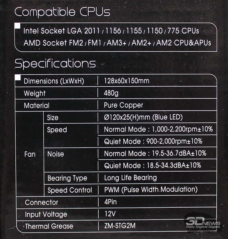

Scripe
Звідки: Ирпень
Мне нравится концепция интегрированной в кулер крыльчатки, без рамки, при условии что крыльчатка такая же как и на корпусных вентиляторах. Не нравится когда сбоку прилеплен корпусный вентилятор, как не родной...
Забавный момент: везде указано что ширина кулера CNPS9800 MAX - 120мм. Но на коробке указано 128мм... по этому было не очевидно что влезет крыльчатка от 120мм корпусного вентилятора.
