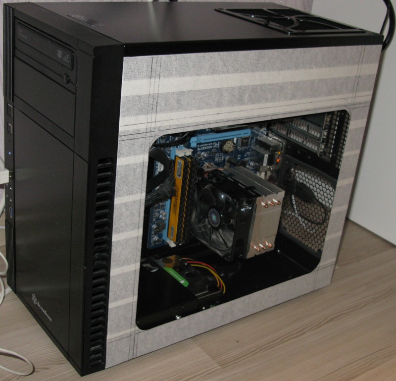

Примеряю размер окна, на след недели постараюсь взять в аренду на сутки электро-ножницы или электро-лобзик и вырезать.
В сравнении с заводским окном:
Пример другого моддинга:
Думаю узкие края немого уменьшить, и увеличить верхнюю часть. И уменьшить радиус.

окончательный вариант разметки

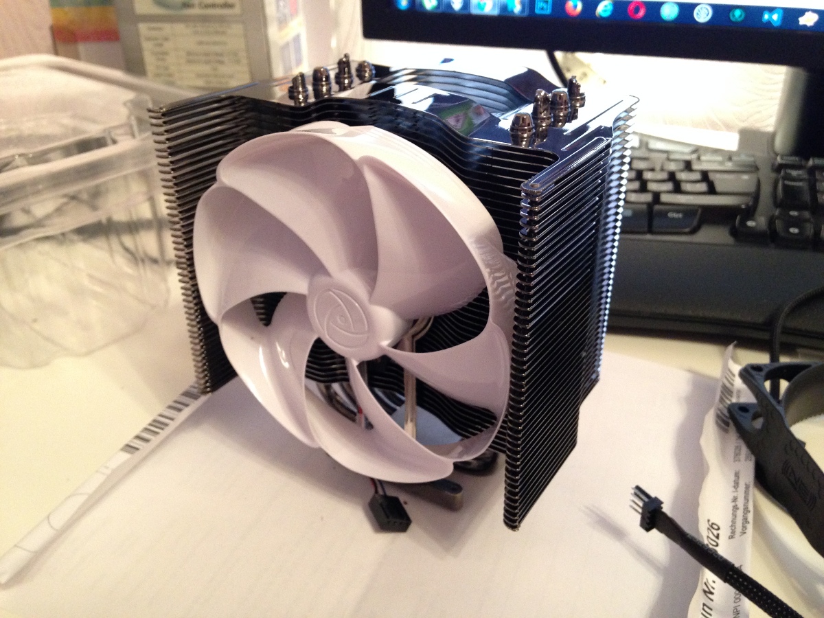

Приехали вентиляторы с Германии, сделал мод кулера :super: :

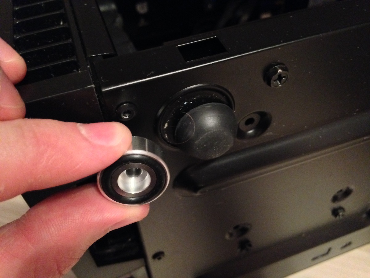

Прикрепил алю ножки 20мм, оказались меньше чем ожидал :( может потом закажу 30мм

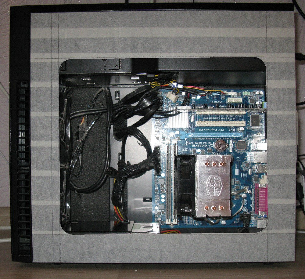

Полностью пересобрал систему.
2я планка не влезает :( нужно ставить lowprofile, или ждать нового железа на z370. Hодной вентилятор ZeroTherm влез бы но крыльчатка Noisblocker из спец пластика который не "растягивается" от центробежной силы, в итоге на несколько мм больше впритык к корпусу + на пару мм установил вентилятор ниже.
Еще отправил на пенсию dvdrw и подвесил все винты на один переходник. Позже 3.5" hdd разместится в scythe himuro, или поменяю на тихий 2.5".
Все тихо и холодно.

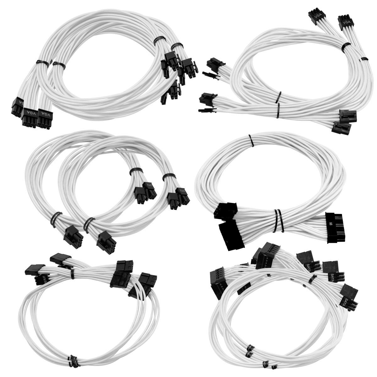

Еще думаю про обмотку кабелей БП. Есть варианты просто купить удлинители, Phanteks 30$ (24pin, 8pin mb, 2x 6+2pin pcie). Плюс что можно использовать с любым БП, я планирую свой скоро менять. Но кабели будут занимать место сзади, matx места не много. Хорошо что в комплекте уже есть акриловые распорки.
Купить комплект под будущий БП. 90$ без распорок (cable combs)
Набор для самостоятельной оплетки 12$ + 8$ инструмент + 9$ cable combs.
Последний вариант. Взять бухту только тонкой оплетки из Китая.
- Оплетка 3мм 5м, 3$ http://www.ebay.com/itm/391321204666?var=660569314933
- Термоукладка 6мм 10м 5$ http://www.ebay.com/itm/220983242984?var=520387299426
- Инструмент 7$ http://www.ebay.com/itm/382215827243
- combs 9$ https://www.amazon.com/Honbay-Acrylic-S ... able+combs
В итоге с доставкой выйдет ~40$
Хм все расписал, и кажется что если не нужна кастомная расцветка, проще купить набор удлинителей. Но правильней все таки два последних варианта.

Еще со времен СВО остался набор оплетки серой, за все время оплел может пару проводов от вентилятора.
Вообщем решил потренироваться как оно будет самому оплетать провода.
Инструмент для снятие разъемов нужен 100%. Желательно нужен термо-фен, под огнем можно закоптить или перегреть. Но для крепежа без термо-усадки край как раз нужно перегревать. В целом дело все не быстрое, на весь БП может уйти 1-2 дня.
И вот тут я в сомнениях. Проще купить набор удлинителей и не мучатся. Но если хочется в белой оплетке sata кабель, и мелкие провода (вентиляторы, usb итп). Что бы они были в одной цветовой схеме (один тон белого), нужно делать все одной оплеткой. Еще момент белая оплетка плохо смотрится на черных проводах, провод просвечивается.
Итого два варианта
1. оплетать кастомно все, и возможно менять провода на белые
2. использовать удлинители и докупить белый sata или набор оплетки для sata/fan проводов и их уже вручную до оплести. :insane:
Романчег
Звідки: Киев
Проще всего купить уже оплетенные провода под свой бп от CableMod и никаких мучений.
Scripe
Звідки: Ирпень
Романчег:Проще всего купить уже оплетенные провода под свой бп от CableMod и никаких мучений.
Супер, спасибо! У них в интернет магазине можно набрать любые нужные кабели.
