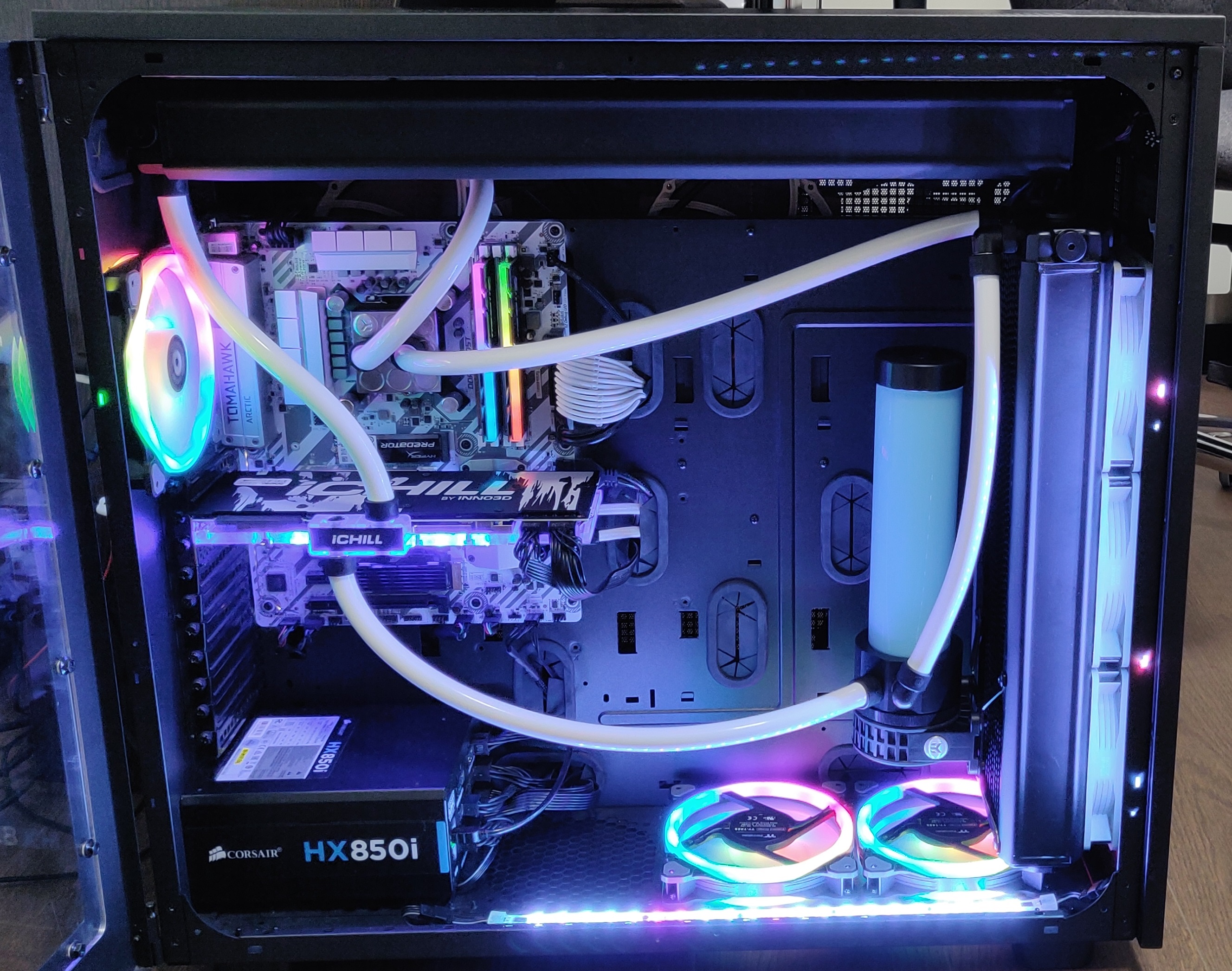

Дошли руки пересобрать СВО на новых радиках под 14-е вентили. Плюс еще купил новый монитор 3440х1440. Пришлось обновлять и видео карту.
Апгрейд получился таким:
Радики от Hardware Labs SR2 Xtreme+ 560 MP и SR2 Xtreme+ 420 MP
Вентили 7 штук Noctua NF-P14s redux-1200 PWM и ТТ Riing Trio 14 RGB
Видяха INNO3D RTX 2070 SUPER iCHILL FROSTBITE
ПК получился ожидаемо очень тихим. Вентили держу около 300 оборотов. Гонял бенчи температура ЦПУ была около 60-ти, больше 53 по Цельсию на ГПУ не видел. Видяха изначально шла немного разогнанная с завода. В разгоне руками "без фанатизма" взяла по памяти 8100 и 1707MHz (буст 2040-2070) по ГПУ https://www.3dmark.com/3dm/41931926.
Традиционно не обошлось без психоделики. Очень хотелось взять белые шланги, от них красиво отражается свет. Лажанулся с размерами буквально на чуть-чуть и тест на герметичность уже не проходился. Повезло, выручил камрад с нашего форума. И самое жесткое - взял помпу Alphacool VPP755 V.3 Сдохла на пятом запуске. Судя по звуку пытается и не может стартонуть, звучит глухой удар. Пришлось в пол четвертого ночи не сливая контура менять помпу. До сих пор так и не осознал до конца как это удалось. Теперь не знаю что с ней делать. Заказывал из Британии. А еще провтыкал, что новая карта с доп питанием 8 и 6. Нужно до заказать кабель в белой оплетке на 6 пинов, а то не красиво с черным. Приедет уже нормальное фото сделаю.
Следующая сборка уже через год уже на жестких трубках. Спасибо отзывчивым форумчанам за советы по выбору комплектующих.

Очень ничего, но немого пустовато как то. Шланги не смотрятся. Нужны трубки. Хорошо и красиво развести. Может вторую колбу поставить. Потенциал есть хороший.

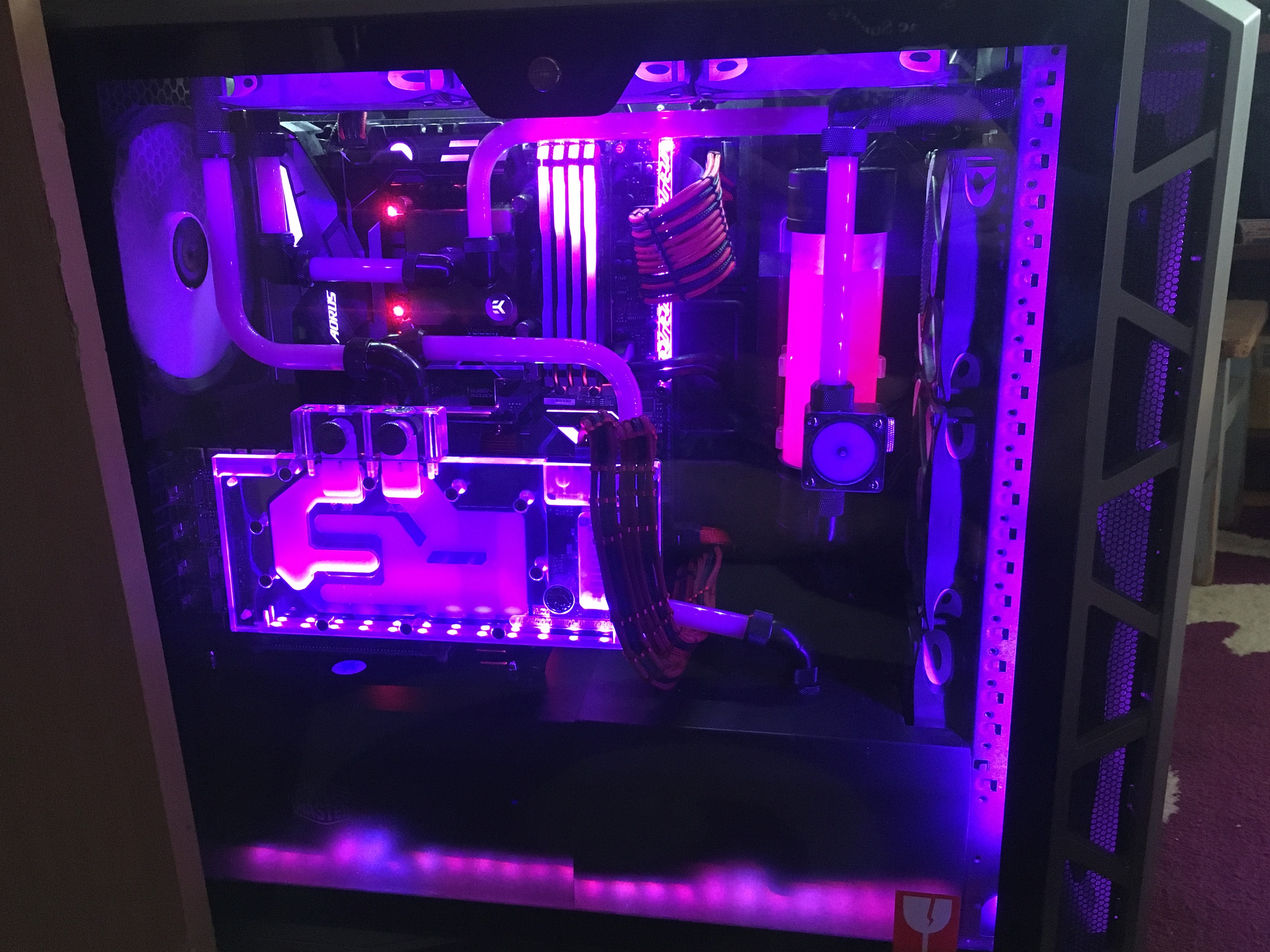

Недавно наткнулся на старые фото... Хочу поделится с вами уважаемые водянщики) С чего я все начинал в далеком 2015-том году)
Зображення
Зображення
Зображення
Зображення
Зображення
Зображення
Зображення
Зображення
Зображення
Там стоял 2600k/HD7970/P8P67 EVO/8Gb DDR3 2133/ и барабанная дробь БП Chieftec на 1250W :facepalm: :facepalm: :facepalm: :facepalm: :facepalm: :D и дуал топ на 2 DDC помпы :facepalm: :facepalm: :facepalm: :facepalm: :facepalm: :facepalm: :facepalm: :facepalm: охлаждалось это все толстым радиком 360 и вертушками ноктуа. Дальше не помню. Если память не подводит то система была тихой и довольно холодной

Выглядит интересно, но разве есть профит от радиков установленных бутербродом? И почему вы фото по краям размываете так сильно?
iDOLEAST
Звідки: Херсон
DanRub:Olexii
Там всего один радиатор, сверху на 360мм. Фотографировал знакомый на мыльницу, раде прикола... Это мне просто повезло что фото сохранились) лично я размытие не страдаю :beer:

Недопонимание :gigi:
Сложно сказать есть ли профит, но температуры я указал, в любом случае не плохо.
По краям фото размываю для художественного эффекта)

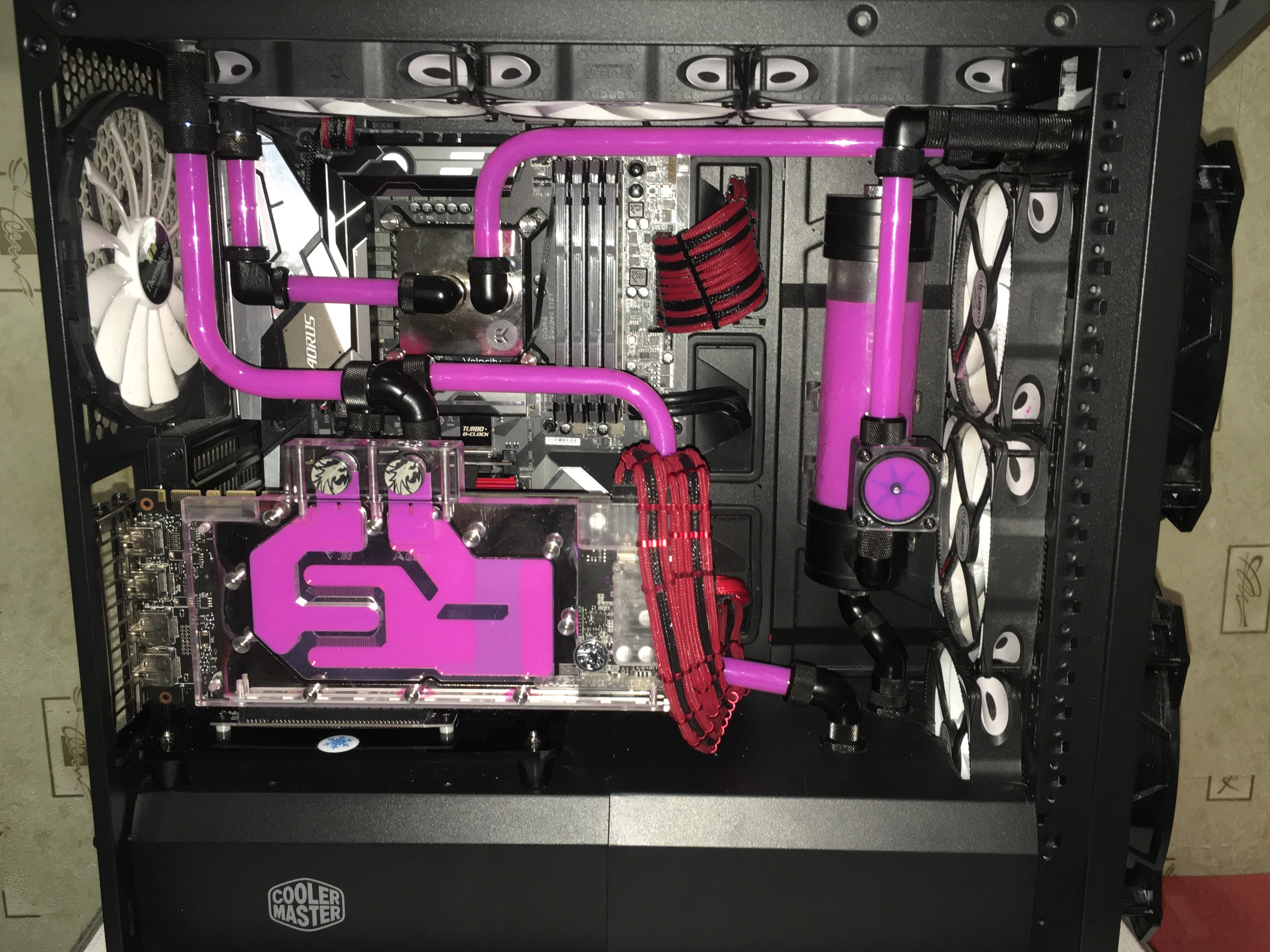

Может конечно не туда, но где в Киеве можно сделать кастомную воду на проц и видео в Micro ATX NZXT H400?
super37
Звідки: Киев - UA УКРАІНА
симант, а что сам немогеш?
Отправлено спустя 1 минуту 38 секунд:
могу помочь как советом так и делом
Отправлено спустя 4 минуты 58 секунд:
пришол к окончательному (на данный момент) удовлетворению
