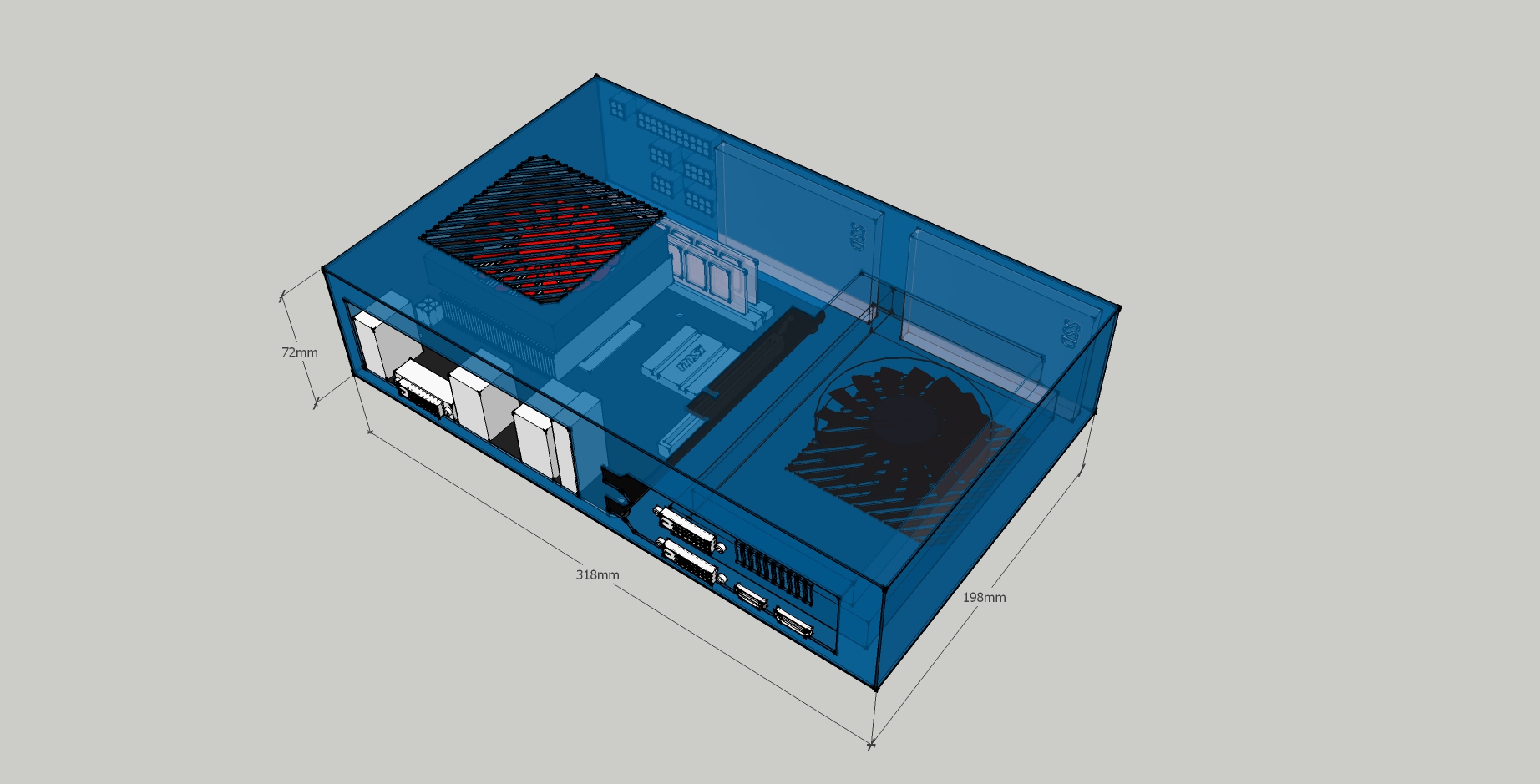

Собственно появилась идея, накидал модельку как я себе его вижу. Ваши идеи, советы? по поводу охлаждения особенно, хватит ли?
БП планирую использовать внешний, ватт на 600 (разьемы выведу на переднюю стенку). Из компонентов в наличии только видяха Asus GTX 760, сравнительно компактная, остальное что-то на уровне i5 шестого поколения и оперативки гигов 16.. Два харда ссд и ноутбучный друг над другом, между ними пару см для вентиляции.
Буду благодарен любым советам, идеям!

Горячий Воздух надо еще убирать с системы. Внешний БП - будет не очень то и красиво. А вот внутри и в оплетке - самое то!
Могу накидать на досуге вариант с БП внутри и улучшить охлаждение.
wessonsm
- Звідки: це Європа
Снизу сделать еще один "этаж" для БП и хардов
А видяха наружу торчит, чтобы пальцы в вентиляторы совать - зачотно!

Идея внешнего БП не с проста, я могу закинуть его в багаж, а остальное железо в ручную кладь, это я о перелетах. Видяха торчит потому как большая она и если в корпус прятать, то разве что горизонтально на гибком шлейфе, тогда корпус будет вытянутее (это как второй вариант для меня)
По поводу горячего воздуха, вентилятор на проце в такой конфигурации работает на вдув? если так, то наверное нужен в корпусе еще один на выдув, иу или наоборот, если на проце на выдув))
А насчет второго этажа под БП и харды, получится фактически кубик, не очень транспортабельно в рюкзаке..
Добавлено через 9 минут 29 секунд:
Кстати появилась мысль, если уж прятать БП, то действительно вторым этажом, но использовать серверный БП, у него высота всего 40мм, правда и подороже обычных..
Если не трудно, спасиба)orphan211:Внешний БП - будет не очень то и красиво. А вот внутри и в оплетке - самое то!

Так, як варіант серверний або позібрати такий б/у і скласти у свій кулібінський формфактор
Вінти ніяк не розмістити вздовж довшої сторонт або в одній площині? Будетнавіть ефектніше

Diflz Только в качестве рекомендаций....
Попробуйте посмотреть на компактные корпуса, наверняка там есть что то рациональное в расположении комплектующих
- ссд - думаю нужно ставить (Samsung 850 EVO M.2) к примеру, устанавливается прямо в материнку, уже экономия пространства, и чисто субъективно, я бы и вторым тоже ставил ссд
- думаю немаловажно и охлаждение процессора- , удобным в монтаже будет какое нибудь недоСВО,
знаю, в маленьких корпусах, часть вентиляции в корпусе выполняет БП

А перевозить нужно с внешней видяхой? Если нет, то для перевозок можно использовать ноутбучный БП, 100-120Вт с головой хватит на проц со встройкой, а дома юзать комповый БП и видяху.

Насчет серверного бп обращайся, у меня много их)Diflz:Идея внешнего БП не с проста, я могу закинуть его в багаж, а остальное железо в ручную кладь, это я о перелетах. Видяха торчит потому как большая она и если в корпус прятать, то разве что горизонтально на гибком шлейфе, тогда корпус будет вытянутее (это как второй вариант для меня)
Добавлено через 9 минут 29 секунд:Если не трудно, спасиба)orphan211:Внешний БП - будет не очень то и красиво. А вот внутри и в оплетке - самое то!
Сегодня вечером накидаю модельку.

В том то и беда что на выезде видяха будет нужнаAndrey2005:А перевозить нужно с внешней видяхой? Если нет, то для перевозок можно использовать ноутбучный БП, 100-120Вт с головой хватит на проц со встройкой, а дома юзать комповый БП и видяху.
Вдоль стенки один за одним не выходит, прийдется увеличивать размеры корпуса..Juv4uk:Так, як варіант серверний або позібрати такий б/у і скласти у свій кулібінський формфактор
З.ы. Полазил на алиэкспресс, можно там подобрать подходящих размеров аллю корпус (как я понял для усилителей или предусилителей) заводского качества, а тут его уже допилить под собственные нужды!
З.з.ы посмотрел на серверные БП, размеры гораздо лучше вписываются внутрь, чем стандартные блоки питания!) Спасибо за идею!

Я бы сменил видик на чтото типа asus gtx 960 mini и поставил его горизонтально на райзере, 1 ssd впихнуть в М2 на материнке, HDD можно впихнуть в USB 3.0 коробку и носить отдельно, или же запихнуть еще 1 ссд под видеокарту с небольшим зазором ( градусов 50 нагреется но ничего ему не будет). Запитать это все дело можно двумя picoPSU по 160 Вт, один отдельно на видеокарту и второй для остального.

Evergod picoPSU идея интересная, под питание видяхи его можно перепаять как я понимаю? И еще, я не сильно силен по этой части, но как я понимаю через писиайный разъем карта тоже получает питание? чтоб еще хватило того бп на 160 ватт, который питает мать..

Да про это что видеокарта еще жрет и с материнки както неподумал, а жрет она от 30 до 75 Вт в зависимости как сделал производитель ( хотя те 2 picoPSU можно и в 1 соеденить более мощный).
Можно сделать проще: купить у китайцев вот такой DC-DC преобразователь http://ru.aliexpress.com/item/PICO-BOX ... et="_blank
Судя по ихним тестам на фотке оно выдает 300 Вт из которых 200+ по линии 12 вольт, чего должно точно хватить для питания материнской платы. Но хватит ли на все я неуверен, возможно потребуется еще 1 бп от ноутбука но уже с выходом на 12 вольт и гдето 120 Вт но уже без преобразователя, который нужно будет воткнуть через переходник в разьем доп питания видика ( минусовые провода обоих бп должны быть соеденены).
Вобщем както громозко получится еще 2 бп кирпичика носить, хотя...

Вариант два, пока просто с внешним БП и более компактной 960 mini. Вопрос с охладом актуальный блин, не знаю куда засовывать вертушки и сколько вообще их надо..
зы. ssd тоже есть в наличии на 250гб и не хотелось бы его менять на другой формат, тем более miniITX платы не уверен что имеют разьем под ссд..

Ну вертушки логичнее всего на фронт панели

разъем м.2 на MiniITX есть обычно, на обратной стороне.Diflz:Вариант два, пока просто с внешним БП и более компактной 960 mini. Вопрос с охладом актуальный блин, не знаю куда засовывать вертушки и сколько вообще их надо..
Второй варинт рассмотри вот как:
Видеокарту развернуть за материнку, так, чтобы они были обращены друг к другу обратными сторонами платы. Повесить на рейзер.
Системник поставить руба. На задней панели появится место (разница в высоте материнки и видео), где можно будет закрепить выходы для блока питания.
Между матерью и видео оставить пару см пространство, в нем развести кабеля от бп, поставить жесткие. Боковые панели делать сильно перфорированные, пусть вентили проца и видео напрямую сосут с боков. Выброс наверх.
