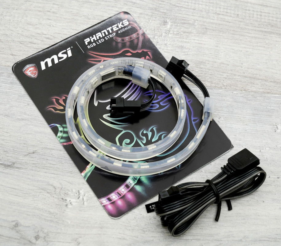

Я вот планирую купить MSI Phanteks RGB LED STRIP, 400 мм Напряжение питания: 12 В; Потребляемая мощность: 5.04 Вт.
Интересно будет работать?На крайняк в маму подключу)

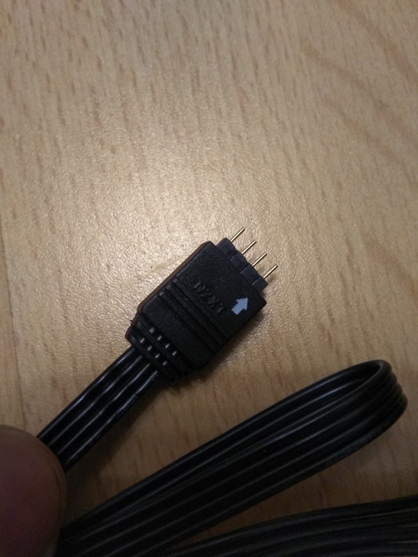

Лед лента родная вот такая? Надписи совпадают возле разъема?
https://images.app.goo.gl/DSegDNAxzxQhcL3r5
Точное название Nzxt hue без + и тд?
Если да, то и обычная 5050 РГБ лента подойдёт.

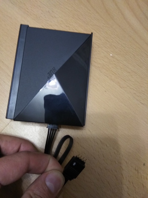

У меня контроллер hue +
Оригинальной ленты у меня нет.
В контроллере имеется 2 канала.В первом канале подключено 3 RGB вентилятора NZXT,второй канал- свободный.вот я и думаю туда втулить ленту..nzxt ленты во первых нет нигде,во вторых цена явно не оправдана.
А лента которую я хочу купить вот такая.
• Кол-во диодов: 21 шт;
• Тип диода: 5050 Full Color RGB;
• Разъемы: 4pin female + 4pin male;
• Напряжение: 12 В;
• Ток: 0.42 А;
• Потребление: 5.04 Вт;
• Наработка на отказ: 20.000 часов.

В общем я попробую подключить MSI Phanteks RGB LED STRIP к контроллеру hue+...думаю там ничего не сгорит?

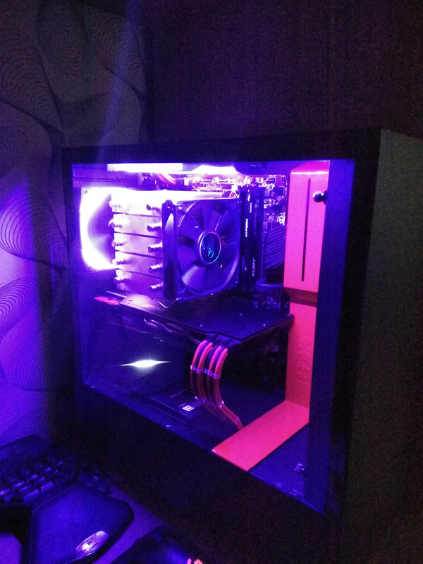

Купил и поставил одну ленту Phanteks
Очень доволен!Классно светит,шнур питания длинный...Магниты не очень цепкие,но в принципе пойдет..Одной ленты,в 38см хватает с головой.На фото передать сложно,но поверте на слово,выглядит очень даже не плохо.Цвета 16мл.есть всякие прессеты и тд.

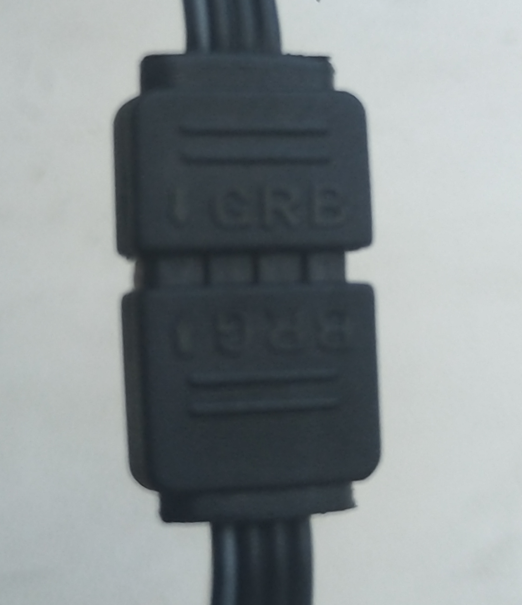

Всем привет! Есть вот такой комплектный 4х пин удлинитель , мат плата Asus z370 strix, к нему нужно подключить 3х пин планку с адресными rgb диодами. Кто подскажет распиновку, планирую вытащить из 3 пин коннектора с планки провода и подключить в удлинитель и подключить в мат плату в 5в 3х пин разъём.
- спойлер
SEREGAFOX
Вопрос решен.
