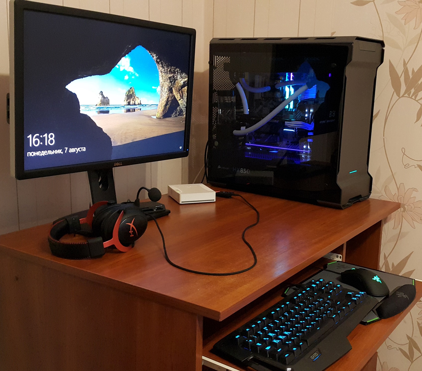

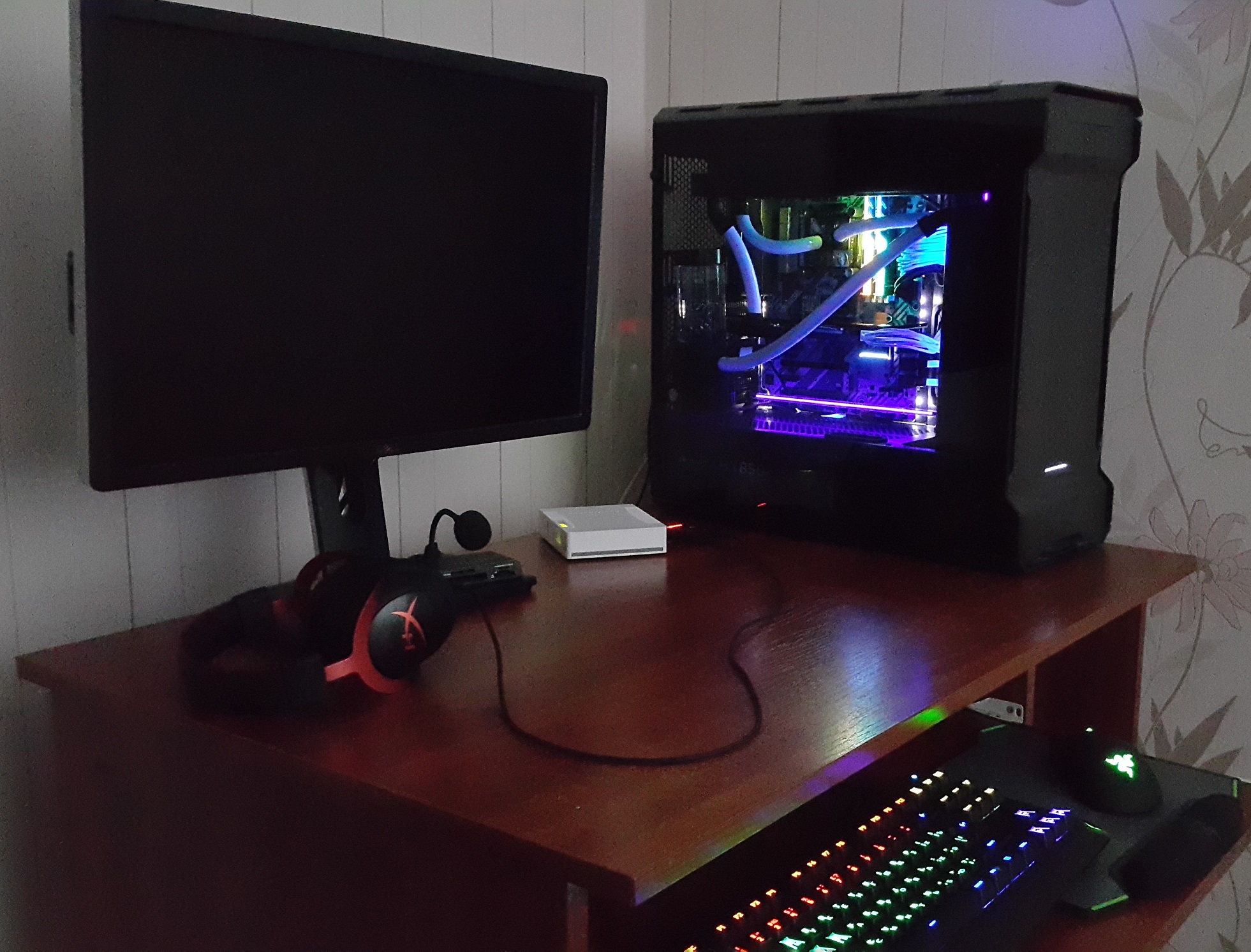

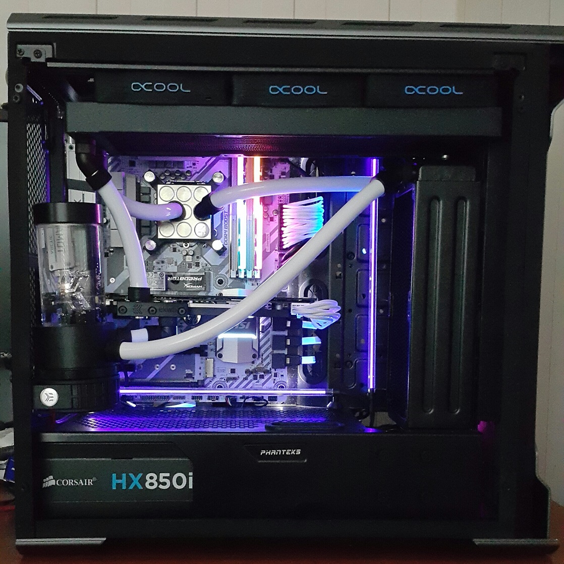

Alexey1977
Мой ящик - не такой конечно красивый, в силу большого количество различного и специфичного железа
Железо указано в профиле, температура в комнате в пределах 23-25, помпа Alphacool Eispumpe VPP755 - работает в диапазоне 2800-2900rpm.
В контуре СВО:
CPU - EK-Supremacy EVO - Full Nickel
VGA - EK-VGA Supremacy - Acetal+Nickel
SSD - Alphacool HDX M.2 SSD M01 80mm black
Radiator - Coolgate 360 60mm + 3x 120mm Noiseblocker NB eLoop White 3pin (max 2200rpm)
Pump - Alphacool Eispumpe VPP755 + Alphacool Eisdecke D5 top - Black Acetal G1/4
Reservoir - Koolance Single 5.25 Bay Reservoir TNK-501 + LED Barrow Silver TSYDG-V1
Fittings - Barrow TFYKN-T16 Black + Silver
Tube - PETG Barrow 16-12mm (3*500mm)
Water - Mayhems Pastel Ice White MD-P-IW
Температуры на CPU в Linx 0.6.6 - 77-82 на GPU в играх - 40-44.

Prescott
- Звідки: Dnipro
Не много ли ?Alexey1977:CPU в Linx 0.6.6 - 77-82
Alexey1977
Prescott
для Linx и одного 3ех секционного радиатора думаю нормально, может у тех кто использует 2-3 радиатора ситуация лучше.
может к осени еще один поставлю там посмотрим.
Отправлено спустя 1 минуту 4 секунды:
тем более версия 0.6.6 AVX использует, на 0.6.4 было бы намного меньше.
Daemon74
- Звідки: Харьков
там AVX2Alexey1977: 0.6.6
Там первый AVXAlexey1977: на 0.6.4

Здравствуйте,
закончил установку своей первой системы кастомной СВО. Не судите строго, первый опыт. Получил массу удовольствия от сборки, как в детстве на радио кружке.
По температурам в 3DMark 7700к + GTX 1070 порядка 45-48 градусов в стоке. Если есть вопросы или советы, вэлкам.
CPU: EK-Supremacy EVO - Full Nickel (Original CSQ)
GPU: EK-FC1070 GTX - Acetal+Nickel & EK-FC1070 GTX Backplate
TOP rad: EK-CoolStream SE 360
FRONT rad: Coolgate G2 Dual 120mm
Pump: D5 Alphacool VPP655 - PWM - Single Edition
Top: EK-XRES 100 Revo D5 + updated with EK-RES X3 - TUBE 150
Fittings: EK
Tubbing: Mayhems UV White Tubing 10/16mm
Fans:
FRONT 2 x Noiseblocker NB-eLoop B12-2
TOP 3 x Cooler Master Silencio FP 120 PWM
Additional Light: Neon - UV "PPCS Luxury Cold Cathode Kit V3"

Daemon74
- Звідки: Харьков
Ну.. чо сказать. Очень и очень. Даже придраться не к чему. Аккуратно, выглядит хорошо. "Спина - есть, ягодицы - хорошо" (с) Ааа Рева (Комеди Клаб)
По температурам - тоже вроде все окей.
Ну если коротко - класс. Крепкая 5. А если учесть что вообще первый опыт - можно и + накинуть.
