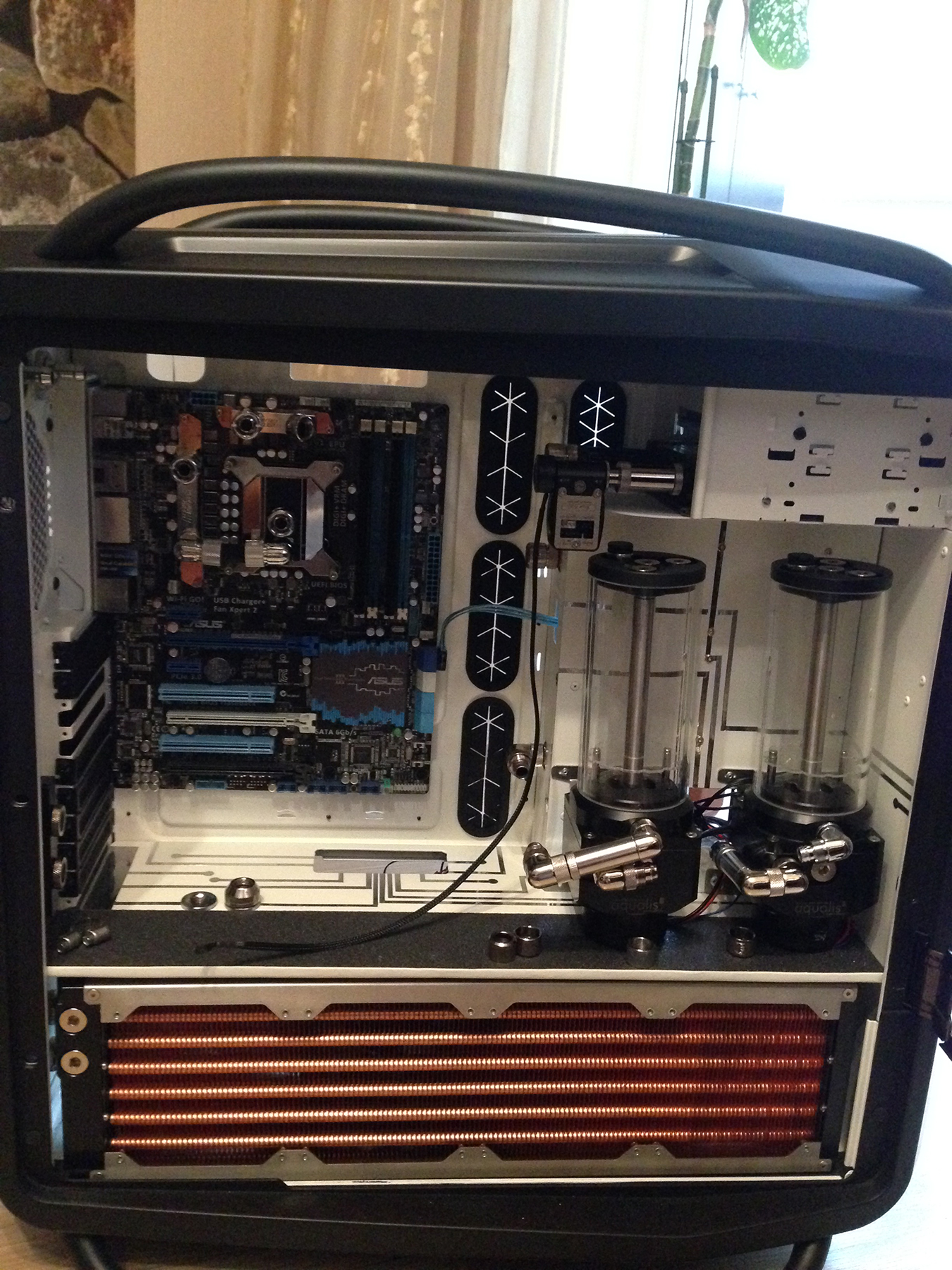

Ну посмотрим на практике насколько будет эффективным этот водоблок для жесткого диска. Так, если не использовать вентиляторы на МОРе, которая стоит на балконе, при температуре на улице -20 в контуре вода около 25 градусов в простое и около 35 градусов в нагрузке. Если включить вентиляторы, то температура падает в простое до +5 градусов, в нагрузке до +17.
Здесь слишком стараться не надо уменьшать температуру, потому что есть такая штука как точка росы, когда конденсат может убить всю систему. также, собрал резервуары aqualis base for pump adapters 450 ml with fountain effect and nano coating , подсоединил светодиоды (спасибо форумчанам за подсказки!) в ночном режиме: ну и нижний отсек корпуса готовый к разводке шлангов и установке БП сегодня ночью )) Идея с медными трубками в этом корпусе лишена смысла в моём случае - места впритык. Думал насчет акриловых, но с теперешними ценами нужно будет поменять почти 50 фиттингов, купить трубки и интструмент. А это где-то под 400 долларов затянет. Разве что собирать с нуля, тогда да.

А почему бы не купить трубки от примочила и не использовать их вместо медных?
Piopi_2
- Звідки: Днепр
да это всё равно головная боль )) потому что нужен инструмента для сгибания этих трубок, который тоже денег стоит )) Ну разве в дальнейшей реализации будут узлами менять на акрил. С акрилом конечно красивее, не спорю ))Thrillax:А почему бы не купить трубки от примочила и не использовать их вместо медных?
на процессор установлена фольга жидкого металла ) попробуем, что это за чудо ) Водоблок на процессор, хоть и старенький, но весьма добротный, а с усилительной пластиной прижим стал ещё лучше ) остался блок питания, видеокарта, сделать нормальную проводку и можно начинать тестировать, думаю ещё где-то неделю займёт сзади установлен радиатор 1*120*58. Обдув будет с двух сторон идти. Нужно купить ещё два черных фиттинга и 2 высокооборотистых вентилятора.

я бы поставил рад внутри, он прикроет задние порты на материнке и все будет выглядеть немного аккуратнее
Piopi_2
- Звідки: Днепр
толщина радиатора 5,8 см. плюс фиттинги еще 2,5 см. Итого нужно для нормальной разводки около 9 см. глубины. Плюс за радиатором в таком случае размещаются ССД, которые при обдуве горячим воздухом будут здорово прогреваться, ИМХО.Thrillax:я бы поставил рад внутри, он прикроет задние порты на материнке и все будет выглядеть немного аккуратнее
Нужно было в таком случае полностью менять размещение всего контура. Хотя, конечно, сегодня вечером попробую, может как-то влезет и его можно будет нормально закрепить.

только что догнал, что ті имел ввиду я подумал, что ті имеешь ввиду поставить сзади резервуаров ))Thrillax:я бы поставил рад внутри, он прикроет задние порты на материнке и все будет выглядеть немного аккуратнее
самому интересно, потому что, если облажаюсь с єтим металпадом, то придется весь контур разбирать дабі намазать термопасту ))sanya555:Будет интересно посмотреть что покажет метал пад, у меня такая лежит одна, пока не ставил, ибо стоит целая банка Gelid

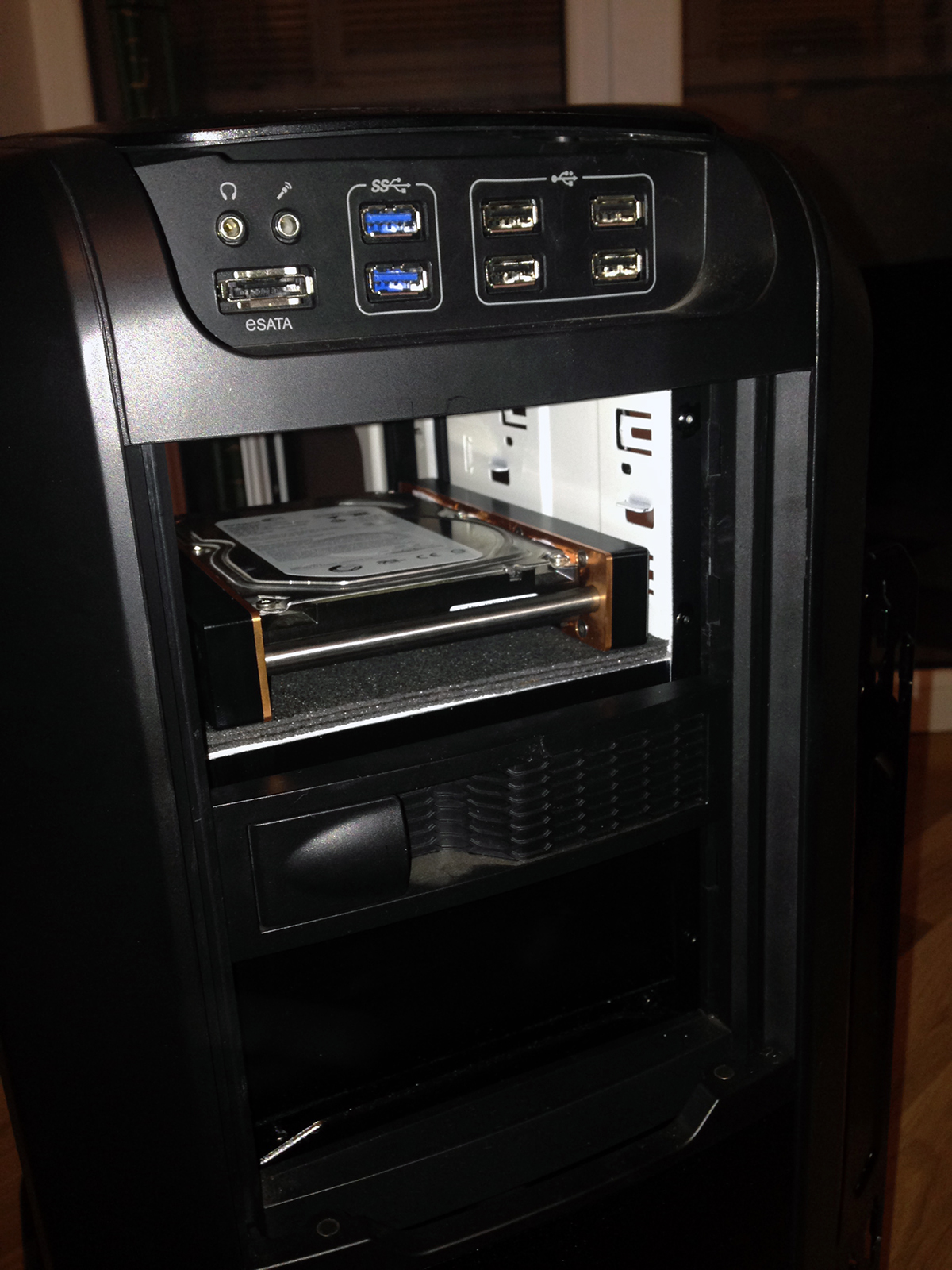

А где будут винчестеры стоять ?

будет установлен один жесткий диск в отсек 5,25, на будущее конечно, если понадобится больше одного жесткого диска, то второй устанавливать некуда будет. В среднесрочной перспективе достаточно будет одного такого диска, разве что объемом буду покупать больше.GRaFkiyv:е шути так, куплен гигантский фуллтавер и ради 2-ух ssd ?
moff
- Звідки: Киев
Какова функция трех листов что под диском?
