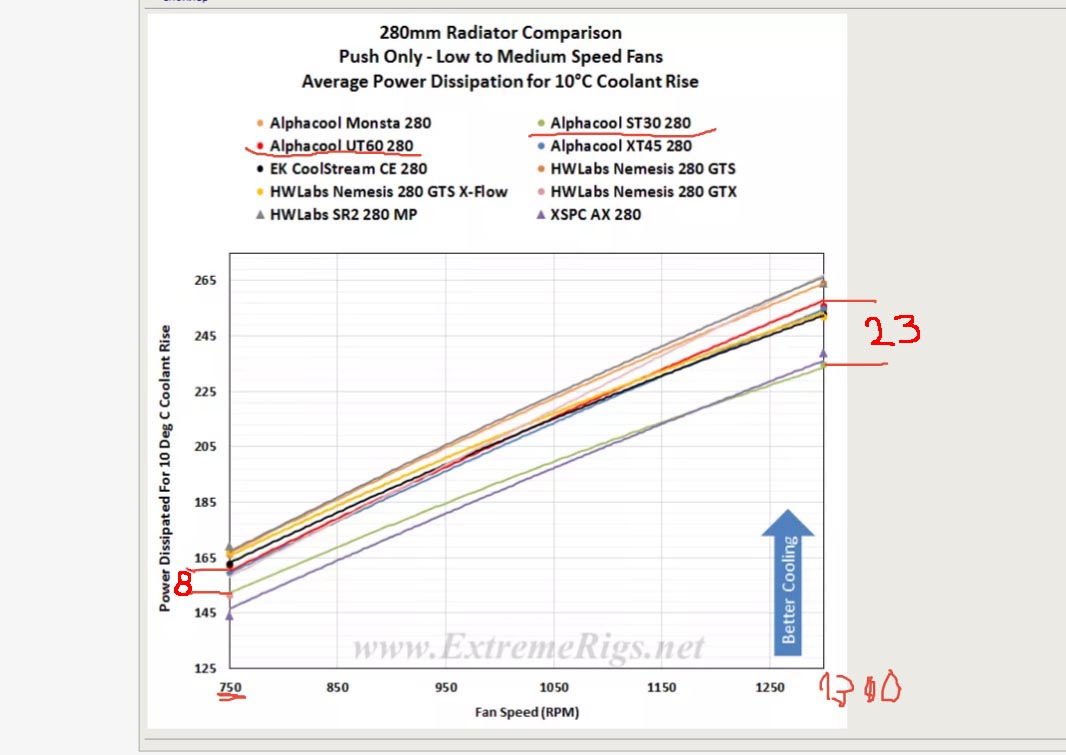

stimerfxstimerfx: Нашел тесты как-то весьма подозрительная разница 280 30мм и 60мм
- спойлер
вот как-раз в тесте наглядно на 750об разница в теплоотводе небольшая, при 1300об разница увеличивается. alphacool st30 vs ut60. на 500об мб вообще выровняется, радиатор 30 и 60мм будут одинаково рассеивать тепло.
