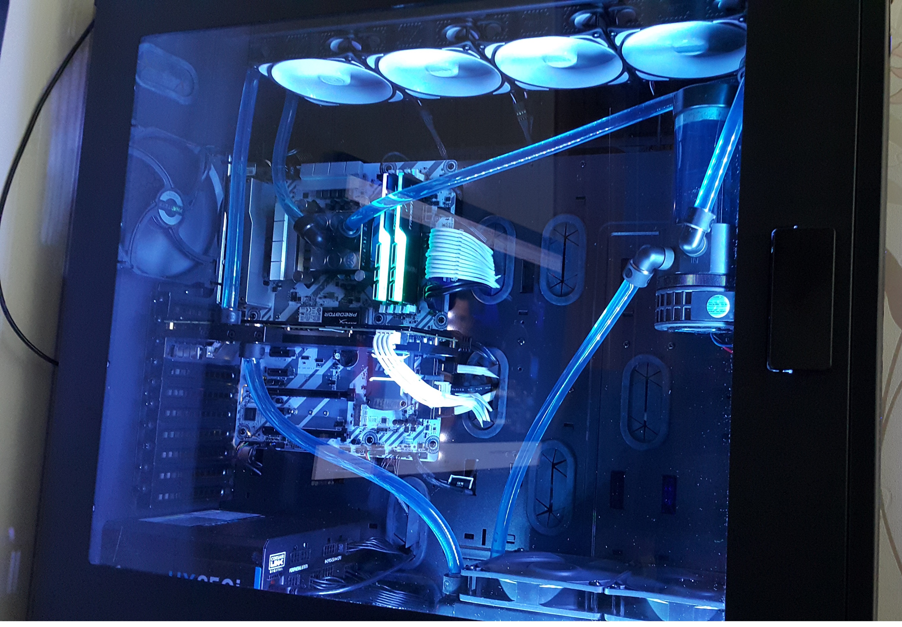

vova_84
- Звідки: Kyiv
Здравствуйте,
пересобрал ПК в более просторном корпусе и радик добавил, а так все по старому. Учел ваши замечания по кабелям питания материнки и видяхи, докупил держатели. Вот хочу поделиться внешним видом.
Daemon74
- Звідки: Харьков
vova_84
Нормально. Есть что покритиковать, но мне не хочется. По температурам/шуму норм?

vova_84
- Звідки: Kyiv
Вентили хоть и тихие, а добавилось их прилично, совсем безшумной систему не назовешь. На температуру влияют только времена года. Тут просто нечему особо греть 9 секций. Хотя я ради эксперимента все вентили на радиках поставил на выдув, а на вдув один сзади и один справого бока дует прямо на HDD. Тут просто корпус специфический дырявый по всем сторонам, как сито.Daemon74:vova_84
