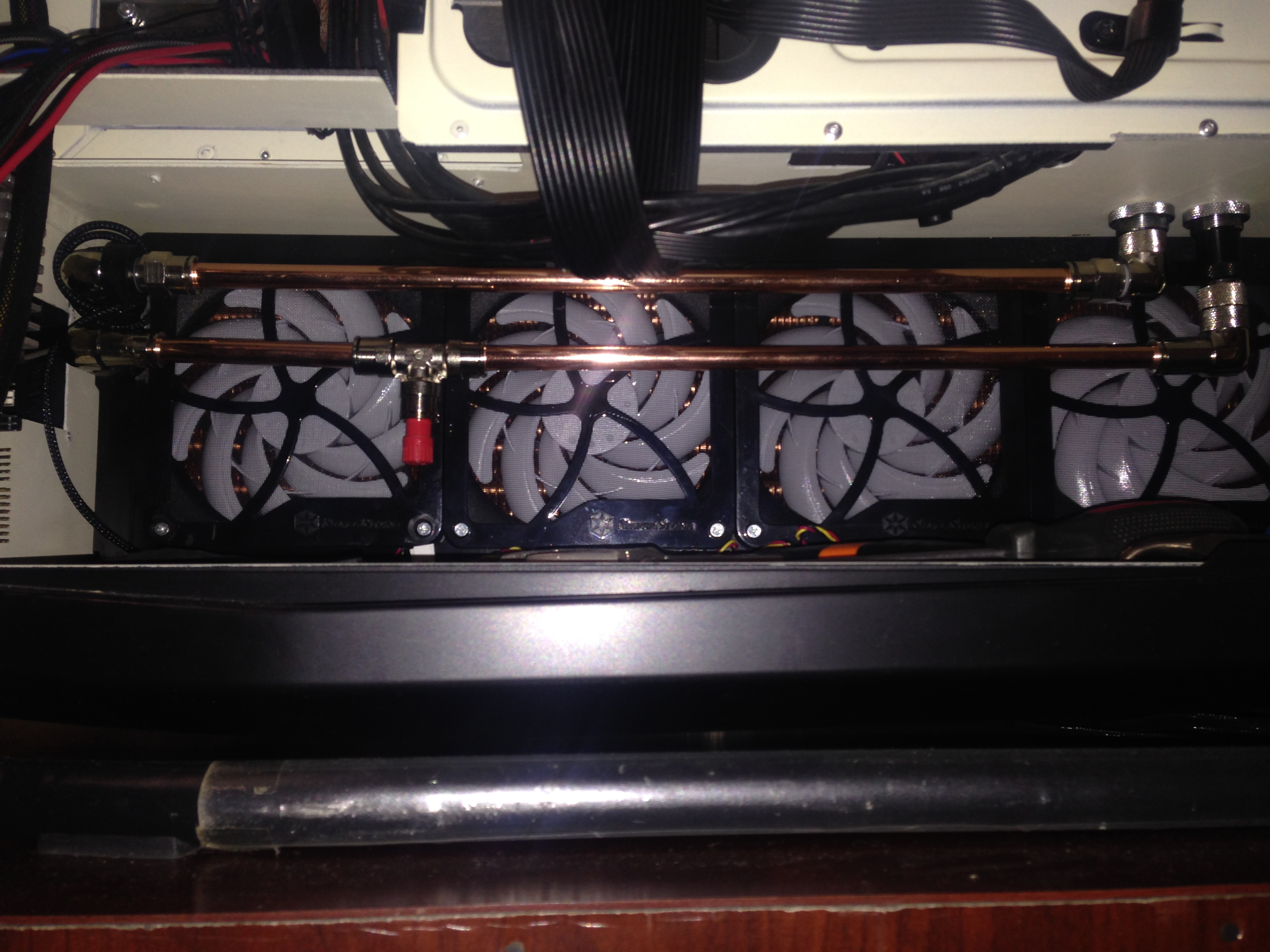

Облажался с последней трубкой. Надо переделывать ((
А это сзади разводка слива первого контура. Снизу установлен тройник, снизу воткнута красная заглушка. Слив происходит опусканием заглушки вниз.

Смонтирована система слива второго контура - через тройник с заглушкой, остальные фото уже завтра с компьютера, а то опять перевернутыми с телефона добавляются:
А так, закончены полностью работы по сгибу трубок, утром отвожу полировать и красить. В четверг ставлю систему на тестовый прогон, а на выходных я буду уже с работающим полностью компом, очень надеюсь ))-
