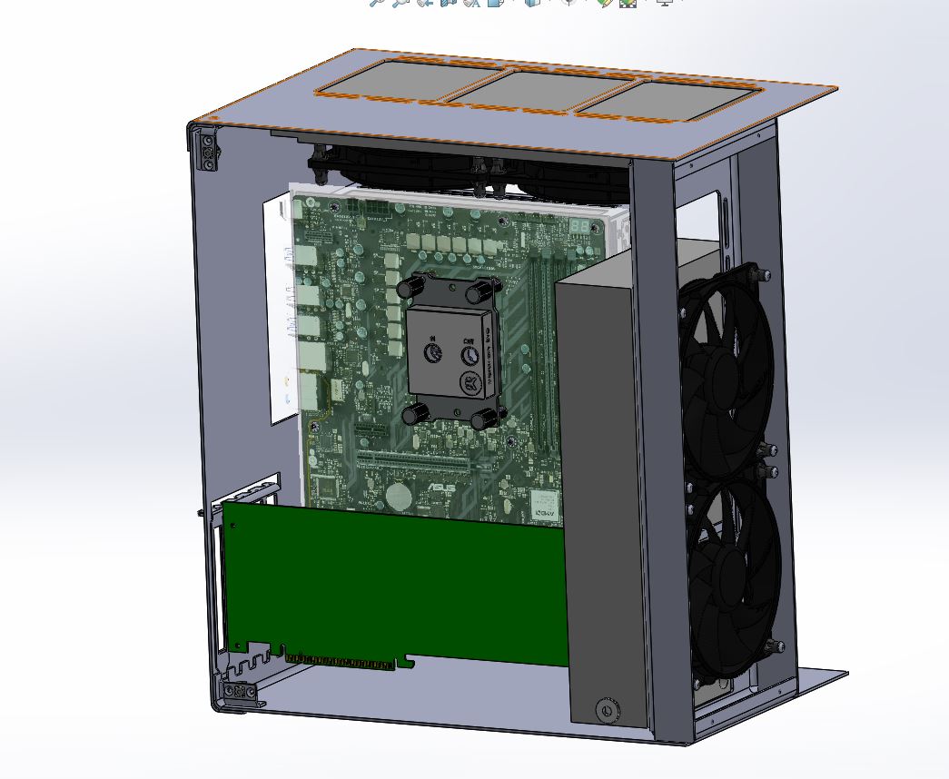

Я все таки рекомендую повозиться с чертежами. Крепеж внизу нужно делать специально под покупаемый райзер и уже от него отталкиваться.
Также советую учесть что все нынешние так называемые переходники делают под стандартную высоту видеокарты, что то типа Gaming X или Strix уже может и не влезть (если брать простую башню на ЦПУ, а не СВО).
SEREGAFOX
Я не про слоты pci, а про ширину самой стенки крепежной корпусной,которая с прямоугольными квадратиками на корпусе самого райзера и расстояние до стенки на самом райзере.Сделаейте такую примерную из бумаги и проставьте в корпус.

Принял. Подумаю. Но сдаётся мне что всё у меня влезет. да и воду пора уже ставить, а то заждался мой системник её. Всё ж есть.

Вы наверное перепутали) Увидели фото с раскуроченным уже корпусом, которое я взял из интернета) там да, есть аудио карта! И еще перепутали автора выложившего фото)SEREGAFOX:Вы уверены что станет? У Вас же в материнке стоит звуковая карта,мешать будет по-моему.По ширине не вылезет за край всего системника ? мне кажется и крепить всё равно придётся не по задумке производителя.
Но не суть.
Придумать можно и свое крепление)
Но я тут прикинул, оказывается моя видеокарта вертикально и не станет, как оказалось башня мешает.

Для башен нужно больше высоты, так как карта должна быть ниже оперативки + нужно учитывать райзер (сгиб шлейфа в основном).
Вот мой пример на райзер 3М (макс ширина GPU 120мм):
