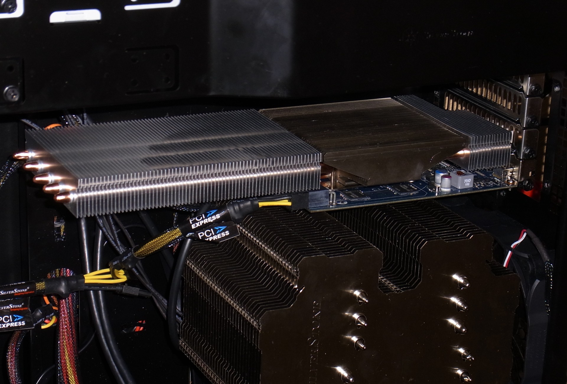

ахаха моя догадка подтвердилась так считают владельцы холодных систем. с сво для красоты/хобби.
65вт tdp проц, 120вт tdp видео + мелкие радиаторы между процом и видео минимизируют перепады. Верю что в этой системе реально может быть перепет 1 град. Вот только момент, такая система работает бесшумно на воздухе с 600об noiseblocker-а на башенном кулере проца, видео можно поставить palit jetstream - самая тихая в работе, в idle вообще пассивное охлаждение с 900й серии. и не будет шуметь помпа
я как-раз сейчас что то подобное собираю с полу-пассивным охлаждением
