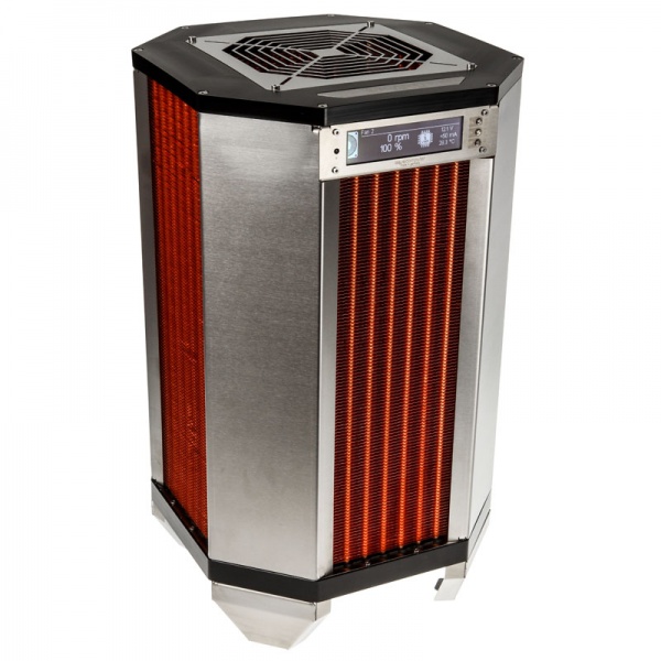

было бы интересно перевернуть МОРу вниз, чтобы отверстия выходили сразу вниз. А То сбоку будут торчать некрасиво наверное будет. Или вы так и сделали? С фоток не видно в общем.
А альфакулы почему лицевой стороной повернуты наружу, а не во внутрь? Или то вы примеряетесь? )
Кстати, вот еще неплохой вариант реализации "водяной станции" от аквакомпьютера. Видел в живую. Мощная вещь.
Фото под катом:

я просто на фото не понял размера каркаса, я думал мора будет внутри в нем и это все у тебя будет кататся на колесах,
щас уже посмотрел точно эскизы и понял как ты хочешь.
хотя я бы поставил мору лежа, а помпы с топами и с резервуарами поставил бы внутри, и перевернул бы всю конструкцию стоя вертикально.
и еще было одно видео, кртуто было бы вот так сделать для одного контура как тут, может и хватило бы для всей системы и двух 360 мм. радиаторов) правда шума было бы просто п*здец
смотрим видео под спойлером и смотрим на темпы 125 ваттного процессора

Это только примеряюсь, это еще обшить нужно. Сейчас затарился алюминиевым промилем, буду делать Марк 2 каркаса, под штангенциркуль вымерять. Немного перекосило от сварки..
Вариант с поворотом моры отверстиями вниз интересен, но лицевая надпись тогда вверх смотреть будет
Там где пустое место, будет панель управления акваеро и их фобия.
Пс нам бы возможности аквакомпутера, мы бы и не такое сделали)))

я это вижу так
сверху и снизу по 360мм радику, сбоку мора, спереди 120 мм ( или его можно втулить назад )
спереди небольшое акриловое окно через которое можно будет просматривать уровень жыжи в контурах сво,
сверху 2 пробки через которые заливать жыжу в резервуары.
внизу на радиатор 360мм установить 4ДДС помпы рядом ( они же будут тоже обдуваться воздухом)
и это все обшито красивым черным шлифованным алюминием, ну кроме моры, она и без того шикарно выглядит.
а сверху где 360мм. радиатор закрыть черным перфорированным алюминием ( выбрать красивый с маленькими овальными кругами как у CaseLab)
п.с мора справа
фото под спойлером Добавлено через 3 минуты 4 секунды:
п.с
вот такой перфорации у CaseLab и смотрится просто круто и строго Добавлено через 1 минуту 47 секунд:
под это все поставить пылевой фильтр и будет круто

Петь, в одинаковые размеры увы точно не выйдет, длина 360 рада 401 мм , у моры длина меньше 480 мм, профиль 40*20*2 мм, нужен другой профиль.
спасибо сохранил в галерее, если не понравится горизантальный, сделаю такой)))
Пс эту бандуру хочу на стол поставить)))
перфорация жир))) Где такую купить можно?
