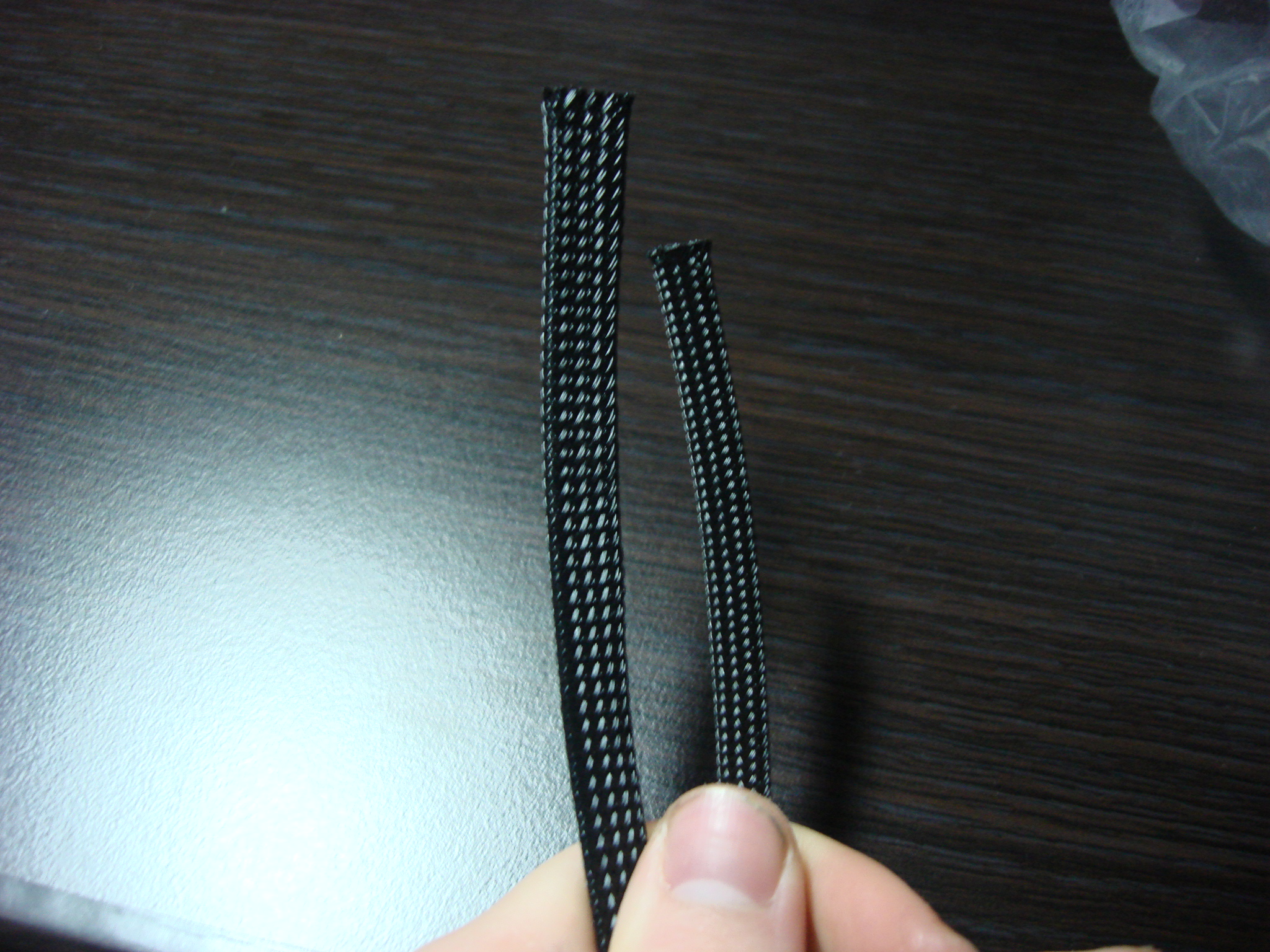

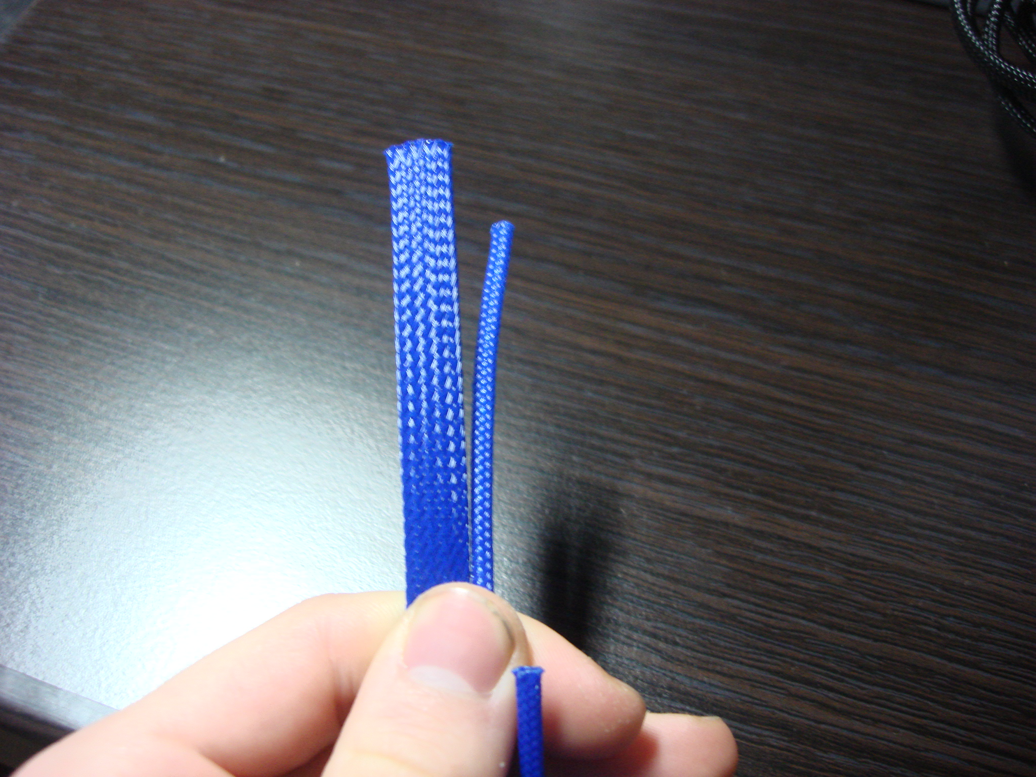

Стандартная 3мм, 5-6грн. НЕ помню точные цифры. Я брал для Сата кабеля, 1м - 8.5 грн.
У них чем больше Диаметр тем дороже.
Короче говоря вот фото :D

в Живую Токсик Грин от МДПЦ не видел. Но если сравнивать по фото то точно такой же :)
Имел опыт в Использовании МДПЦ и Битпавер, эта оплетка по качеству и красоте не уступаем ни первой ни второй, чуть тверже чем от МДПЦ но не такая дубовая как Битсовская :up:
Добавлено через 9 минут 1 секунду:
а вот на просветы проверочка. :super:

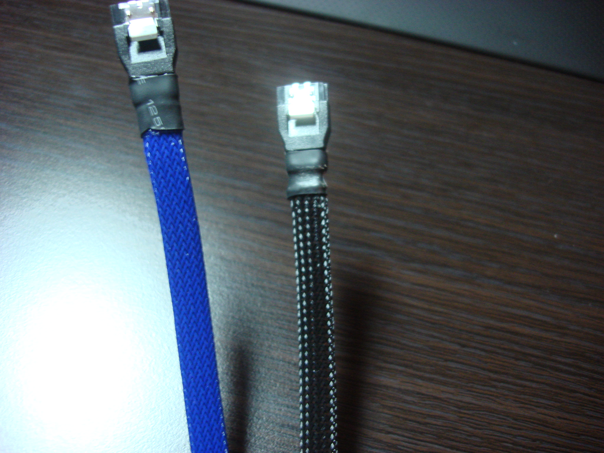

да, куча цветов, усадка Матовая. Ах да, на каждые 10м оплетки они в подарок дают 1м усадки B-)
я брал свою, которая не налезла. Поэтому она такая кривая на фото, пришлось ножницами резать и как изоленту наматывать :gigi:

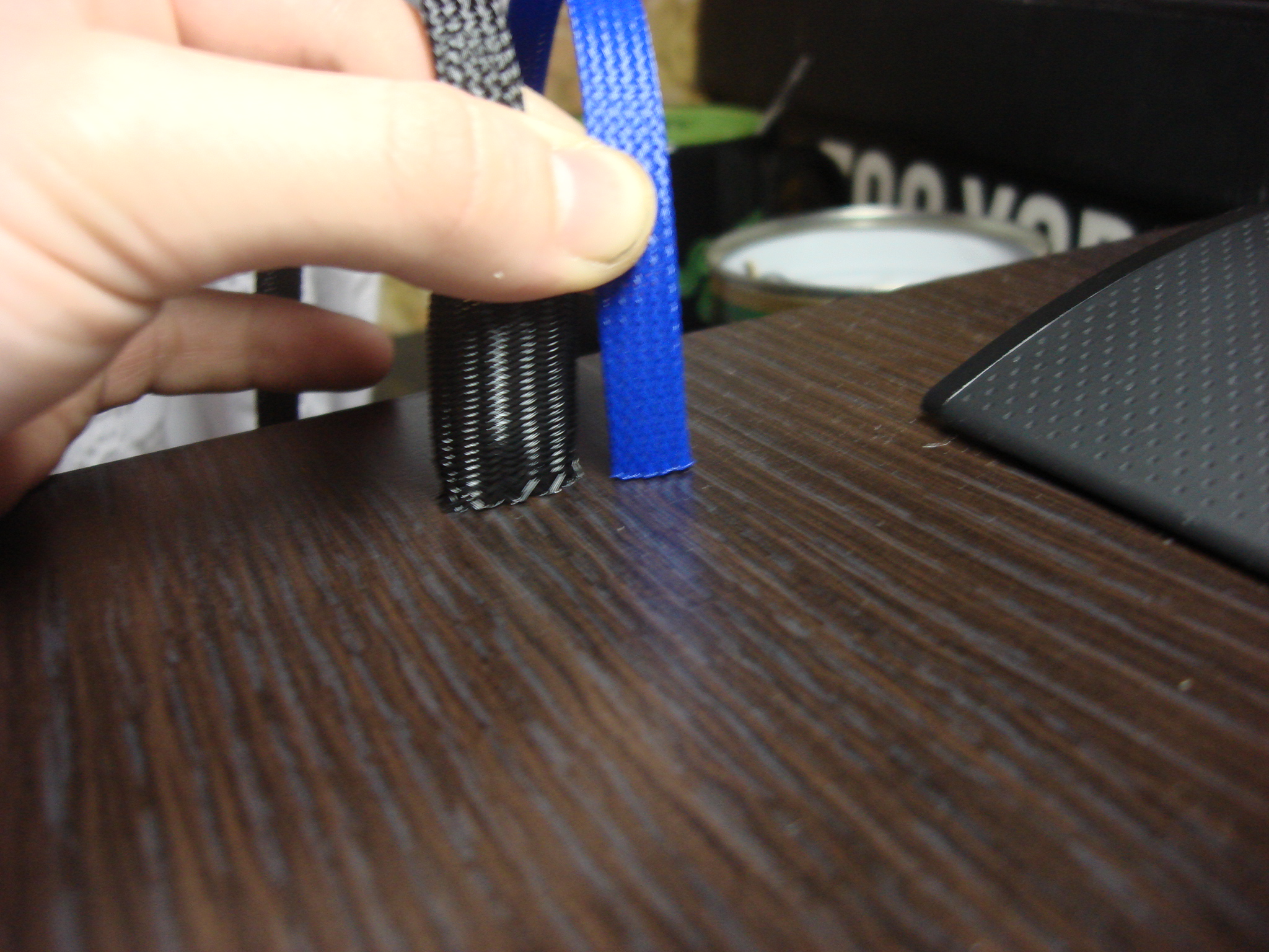

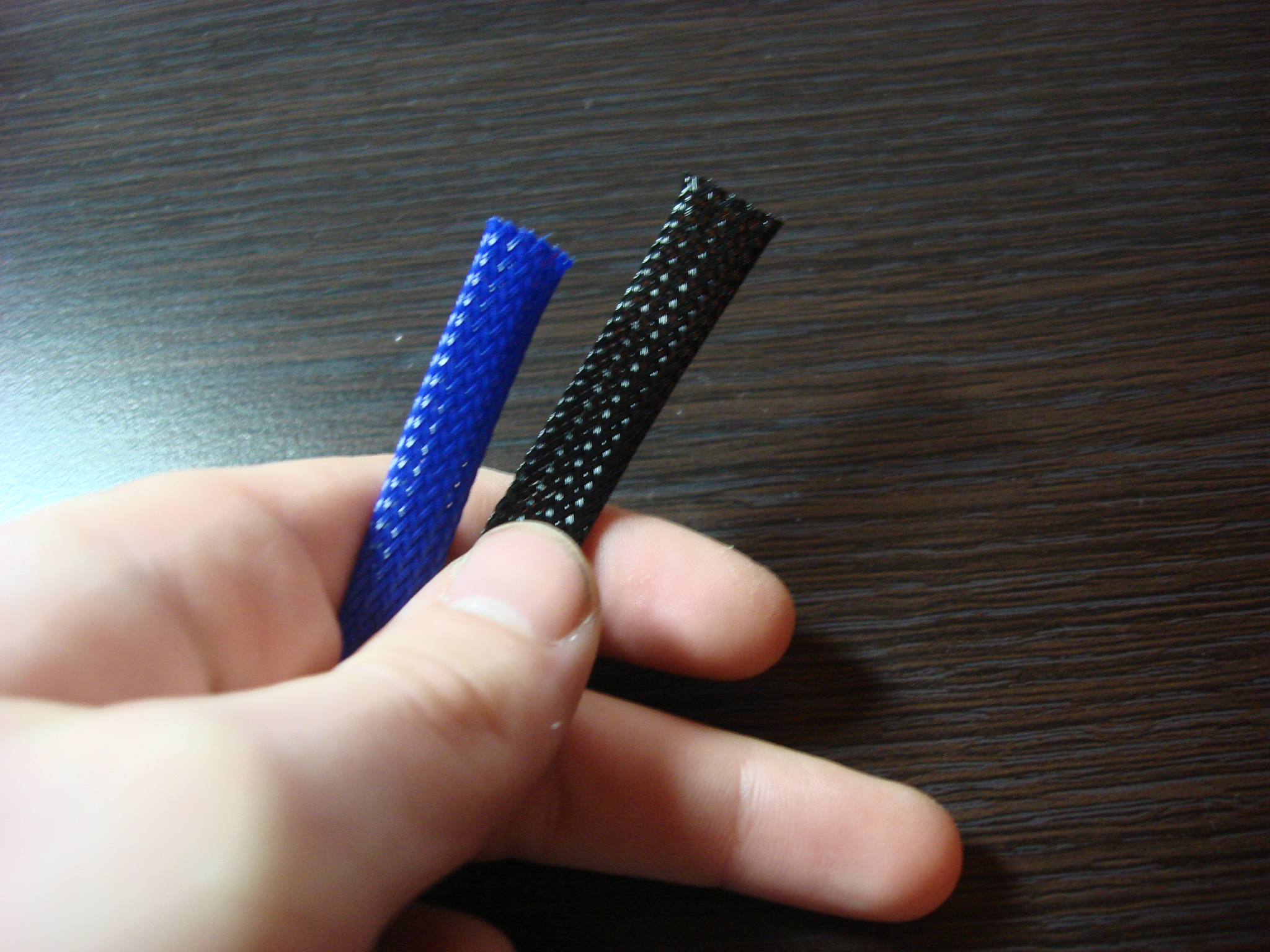

Решил вам камрадам сделать сравнение, вот по цветам с Битпавер! :idea:
Слева оплетка этой конторки а справа Битспавер. Сравниваем плетение, точно такое же, в три жилки :up:
