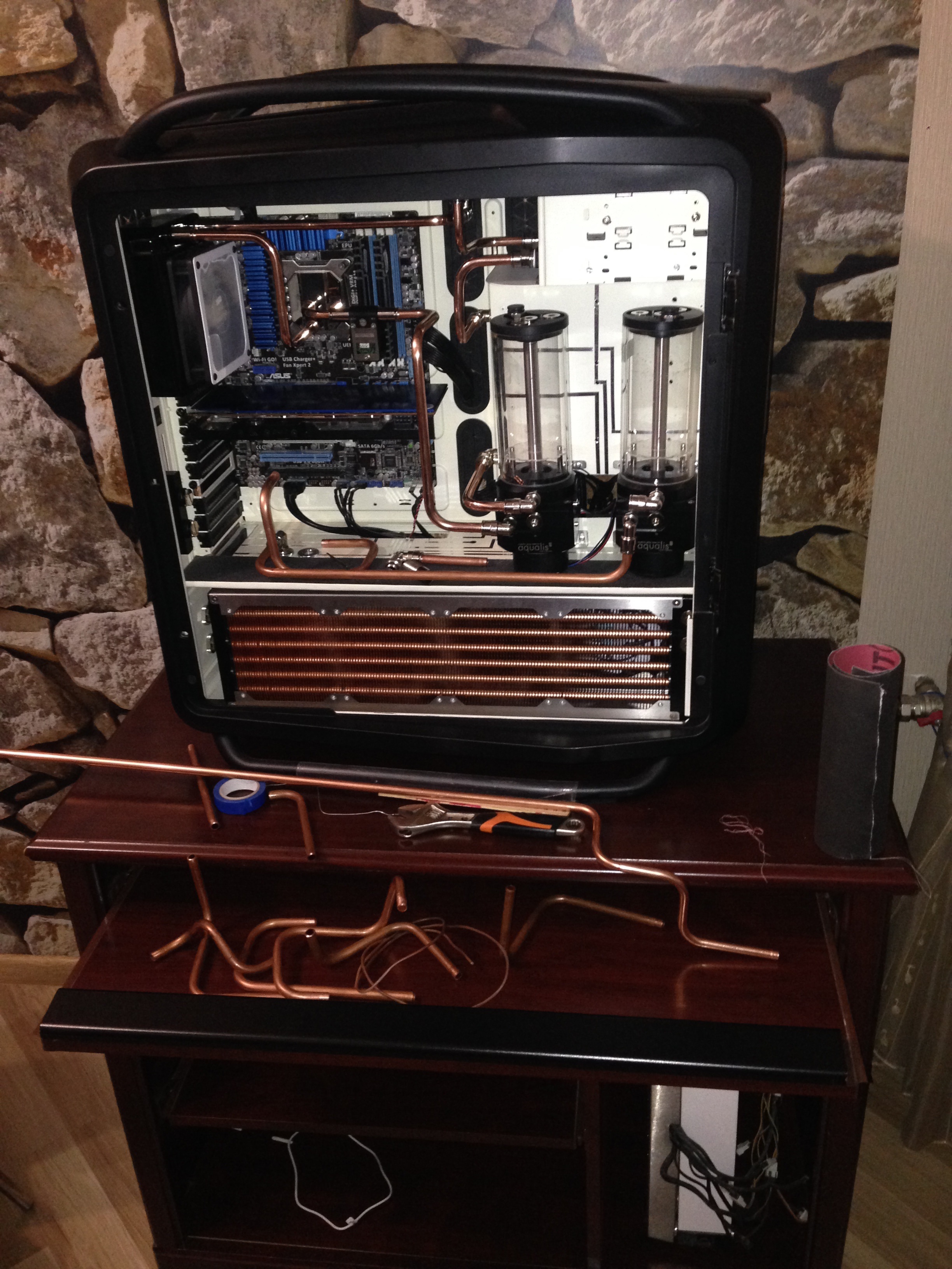

Так, трубки второго контура самые тяжелые оказались. Уже почти метр трубы испортил.
Из-за маленького расстояния между отверстиями (между поддоном и входом в видеокарту) их нельзя нормально согнуть + отверстия относительно друг друга находятся не по прямой, а в разнос - меньше радиуса сгиба трубки.
С целью сохранения общего вида, решено пустить трубку перпендикулярно расположению отверстий. Так сохранится последовательность (трубки или прямые, или под 90 градусов). Но и значительно усложнит сгибание трубки. Это подключение радиатора внизу: Осталось согнуть еще 2 трубки. Чую остатков трубы мне не хватит в очередной раз Добавлено через 35 минут 7 секунд:
очередная испорченная трубка, не попал в отверстие видеокарты на 5 мм + по высоте около 3 мм.
Одна из самых тяжелых трубок в системе (4 сгиба). Добавлено через 2 часа 10 минут 58 секунд:
ДОЖАЛ!! )) Осталась еще одна трубка и можно включать на тестирование.

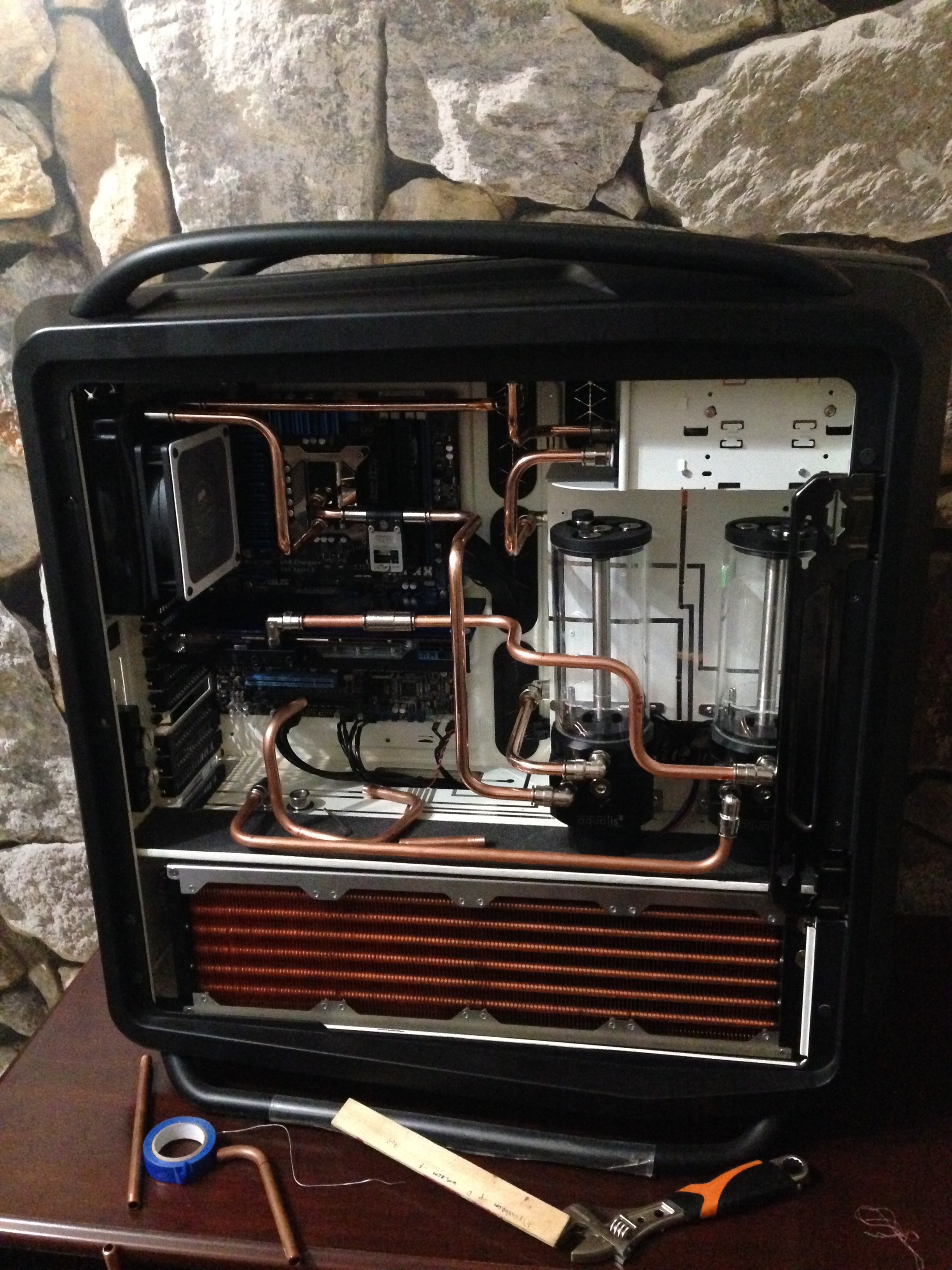

Так, перешел на другой метод замеров сгибов ) Не хватило 2 угловых фитингов, пришлось снять с другого участка.
Участок выхода с видеокарты соединен адаптером - на этом месте будет стоять датчик потока. Пока нет денег его оплатить (( Ну а это мой рабочий уголок ))
Итак, трубки обоих контуров согнуты полностью. Сегодня отдал трубки на полировку и покраску.
Завтра получаю недостающие фитинги. В пятницу перехожу к тестовым испытаниям контура - прогон чистящего средства в контуре, наблюдением за протечками и т.д.
