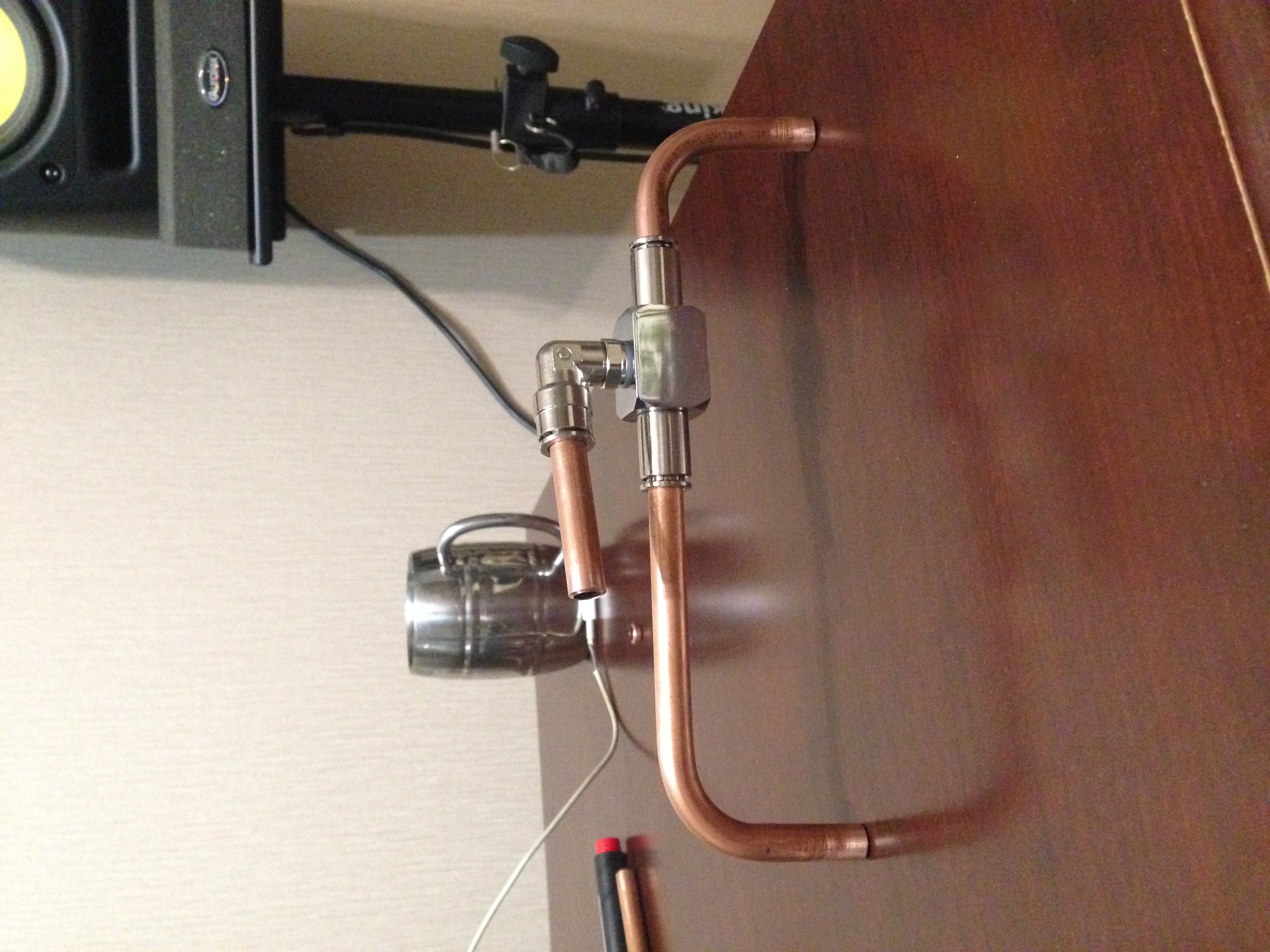

Первый контур практически окончен. Осталось установить помпу с резом и две медных трубки.
На выходных сдам в автомастерскую на полировку и покраску лаком с пульвиризатора.
Ну и как обычно парочка фоток )) Добавлено через 2 часа 18 секунд:
Разводка на слив жижи с первого контура готова )
Да, обязательно выложу, потому как был бы мануал сэкономил бы кучу сил и времени. Акриловые трубки легче гнуть в некотором смысле.

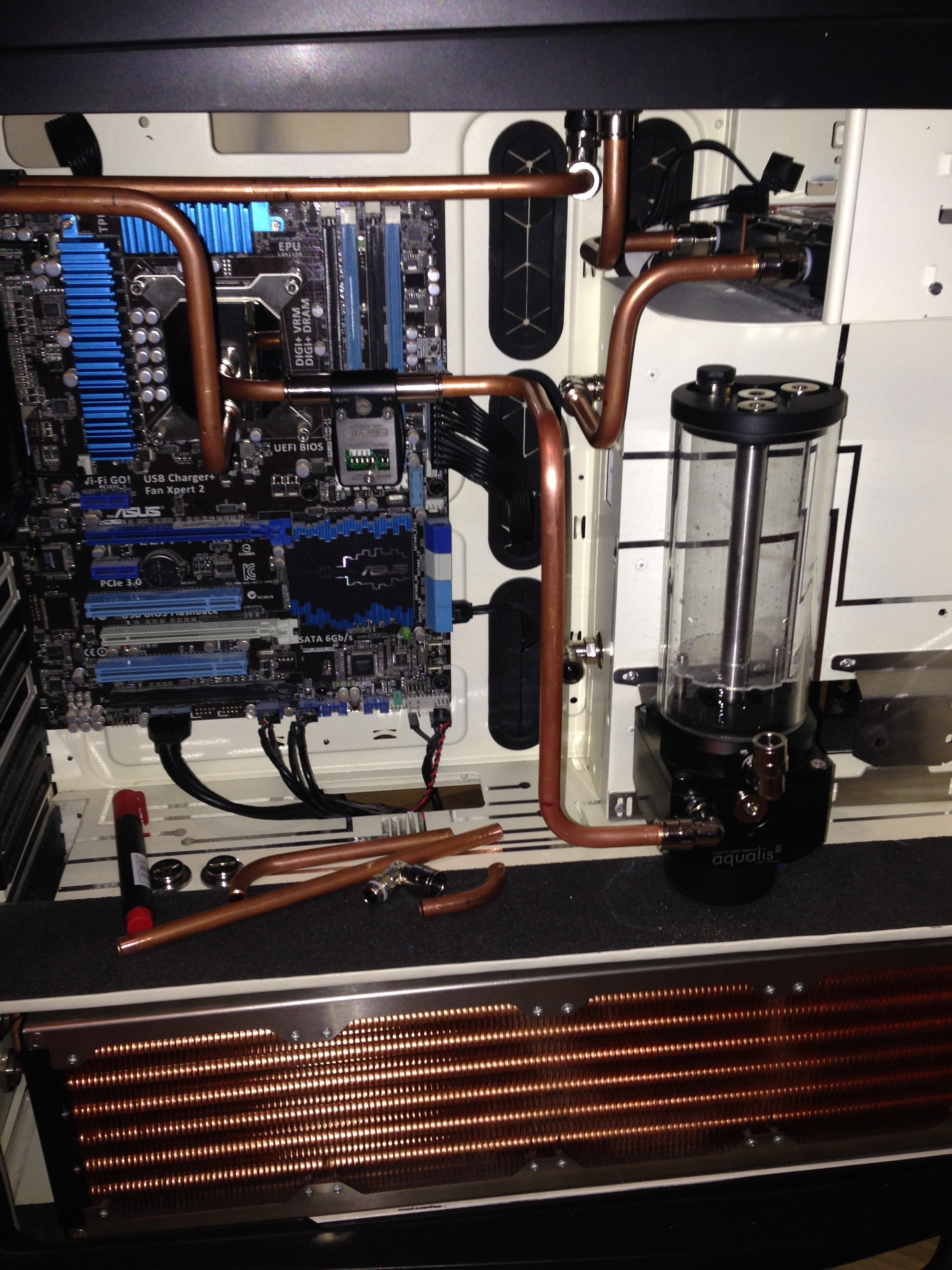

Мне кажется какая-то ошибка в движке сайта - приходится каждую фотку пропускать через фотошоп, иначе при загрузке переворачивается на 90 градусов.
Итак, первый контур окончен. Переделана система слива. Сегодня отвез трубки на полировку и покраску.
Пришлось повозиться с одной длинной трубкой, но а так, был бы опыт, то всё это дело можно за день согнуть и подогнать. Второй контур соберу за пару дней (надеюсь).
Так, определение места сгиба шаблоном. подключение резервуара первого контура общий вид

Пока получается так. Надо будет под конец у кого-то взять зеркалку.
Dimentoza
- Звідки: Одесса
На моё мнение трубки, выходящие из помпы внизу, слижком близко расположены.
Корпус просто огромен))) Всё кажется таким маленьким.
Piopi_2
- Звідки: Днепр
Dimentoza
а так?
а так?
Dimentoza
- Звідки: Одесса
Вот так Пётр самое оно. Видны параллели. Всё получается в общей концепции.
