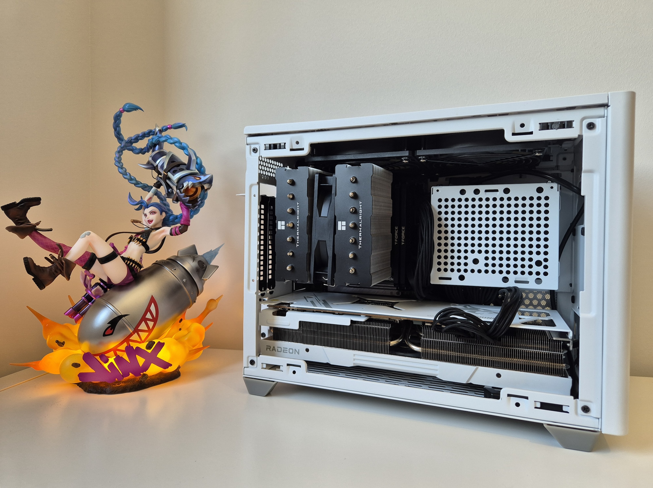

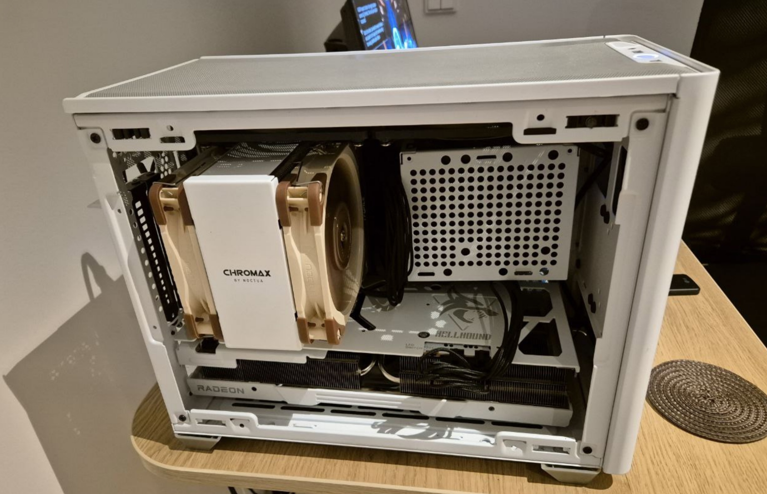

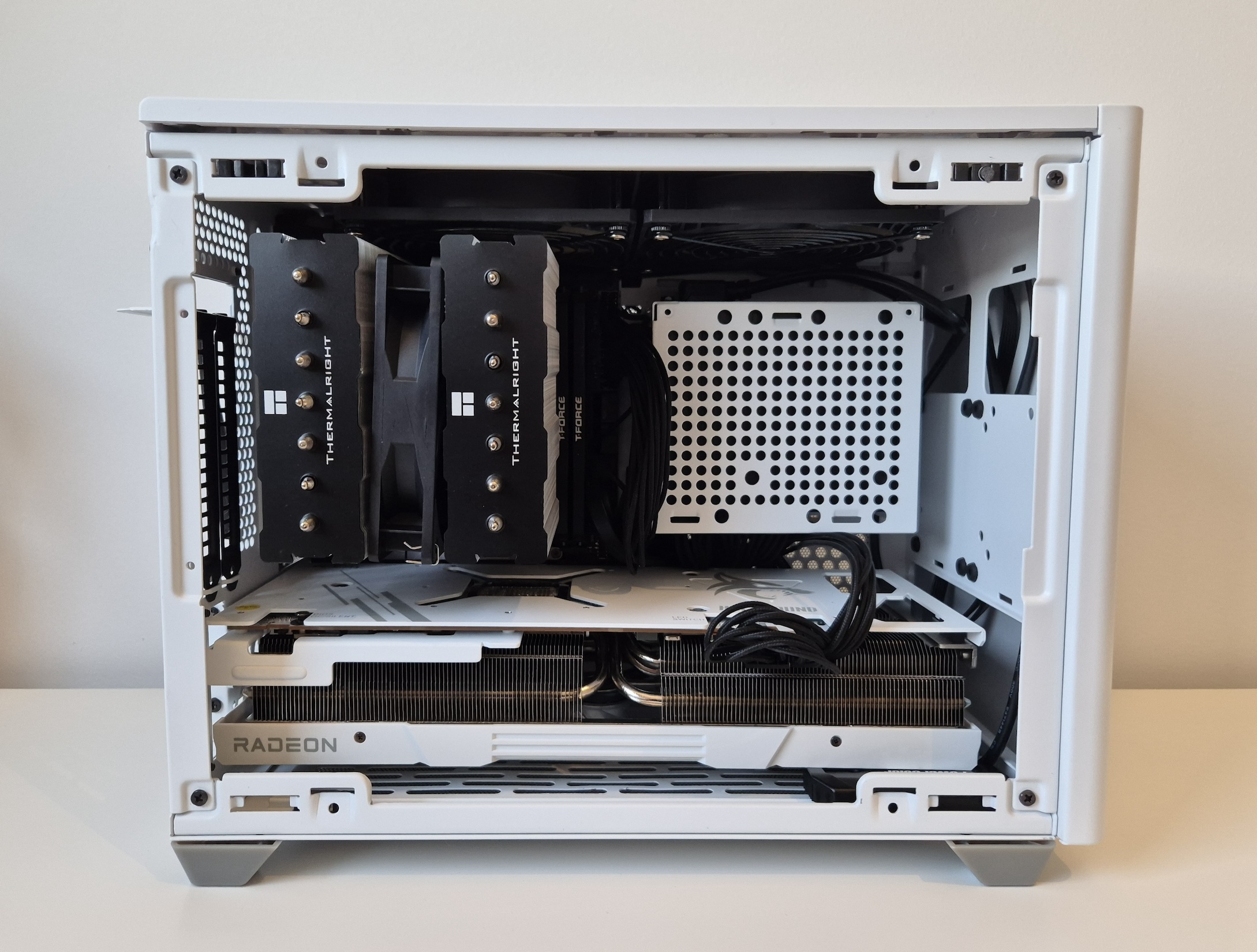

Поділюсь і своїм актуальним білдом у форматі "майже влізло":
- спойлер

Vovchic_jrc, Вовчик, ну не мені вчити, що профіль треба мати заповненим!
![rotate :rotate:](./images/smilies/rotate.gif)
Vovchic_jrc
Advanced Member
_Slavko_
Mi scusi. Пофіксив
Mi scusi. Пофіксив
0kie
Vovchic_jrc
И шо, не нашлось балончика с белой краской для верхней части кулера процессора? Шоб глаза не мозолил...![;) ;)](./images/smilies/wink.gif)
Vovchic_jrc
Advanced Member
0kie
Та мені чорний більше до вподоби. Із повністю білим варіантом награвся, коли там стояла Noctua.
- спойлер
Mr_Volan
бо треба трішки розбавляти білий)Vovchic_jrc: ↑ 03.06.2024 15:15 Із повністю білим варіантом награвся
- спойлер
