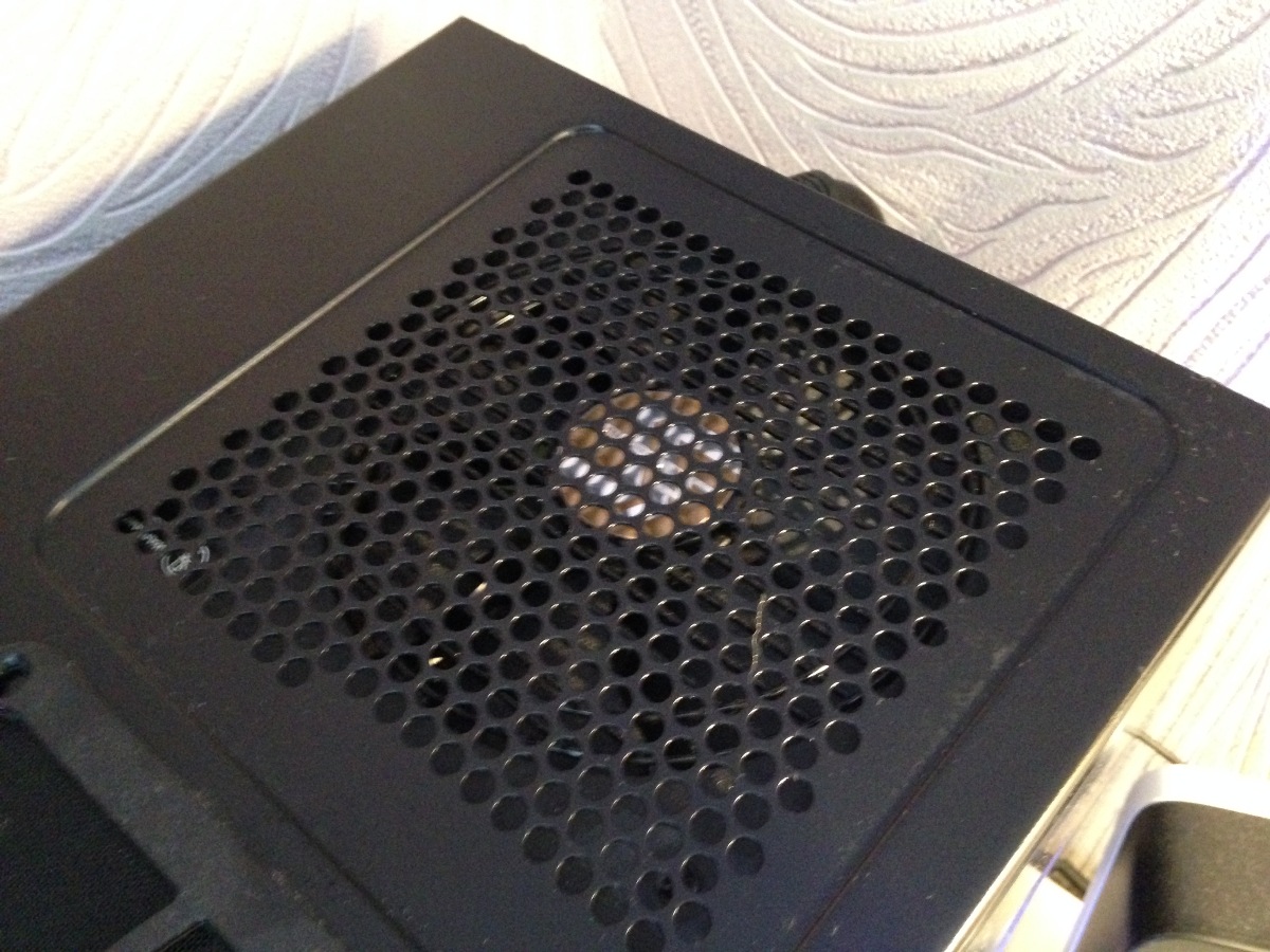

Мій півпасивний БЖ вентилятором вниз, фільтр зроду не чистився:
В середині БЖ чистота, розбирати я його звісно не буду
А ось фото БЖ зверху: Пил звісно є, чищу ПК дуже рідко бо вся система тихохідна і качає по мінімуму, тепер Scripe уяви, що буде з твоїм БЖ, якщо він проживе стільки років скільки мій, а йому вже років 6-7?
Отправлено спустя 3 минуты 49 секунд:
Школота мінусує, а аргументів "0"
