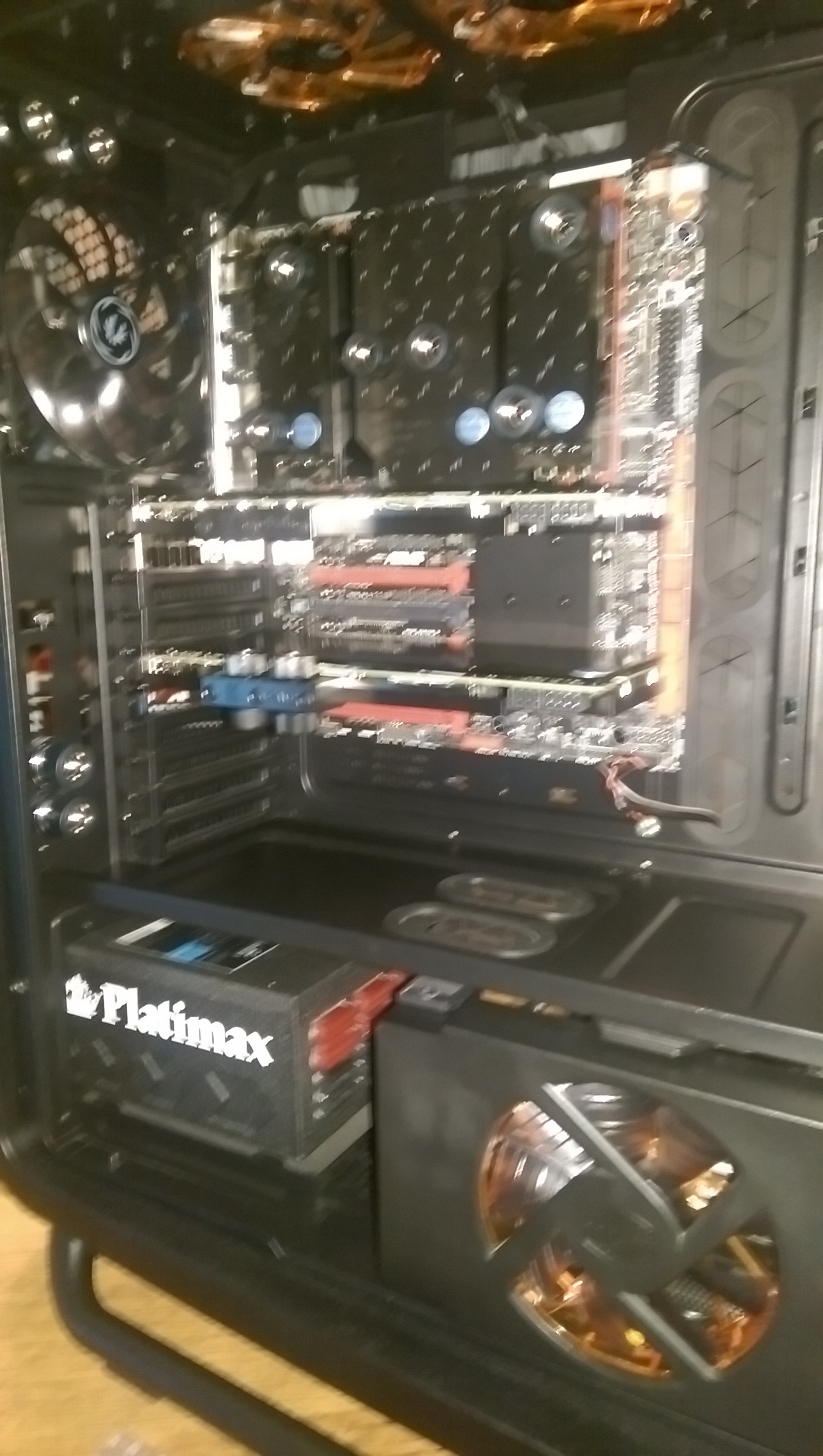

не совсем в тему, у вас пол из массива сделан? Или это такой ламинат? ))
По сабжу, я так и не понял, у вас два контура будет? Зачем два выключателя? Можно сфоткать более крупным планом крепление колбы к решетке МОРы? Как заходят шланги с МОРы в поддон? ))

Знатная бандура получилась
Что по оборотам вентиляторов и температурам?

Проц взял 4.5 на 1.28-.1.29 линкс прогрел его до 88-89 грасусов, не знаю почему так, мб не весь воздух выгнал из водоблока. 600-800 оборотов вентелей. Поток 170-180 л/ч
Над видяхами пока не изделия вался.

Эмм... и зачем тогда весь огород городился, если эффективность ниже воздуха? Нужно было делать не на готовых китах, а делать по уму и ставить ватер на цпу из кошерного ряда.ghost1195:Проц взял 4.5 на 1.28-.1.29 линкс прогрел его до 88-89 грасусов
Моддинг ради моддинга.

Ты о чем, какие готовые киты? Полностью самосборная водянка. Да и какая темпа считаешь должна быть у 2011 на частоте 4.5 в бенче?

Не не не. 89°С, 6 ядер, линкс... Дохрена... даже на воздухе.
Мой тоже 6 ядер, НТ, все дела, на 4,4 греется в линксе до 75°С, при 1,38в. Д14, воздух.
Тут вода... При чём какая вода - жЫрнота! А где профит?
Про киты я говорил в контексте ватеров для матери.
P.S. Щас глянул темпы при разгоне 3930К и 4930К на воде до 4500 при 1,34 и 1,29. Ну и шо?! Порядка 67-68грд. 68 Карл, 2011 сокет, всё как просили. Тут же почти 90.
Есть мнение что ватер цпу не работает как надо или там 1мм подушка из пасты.
