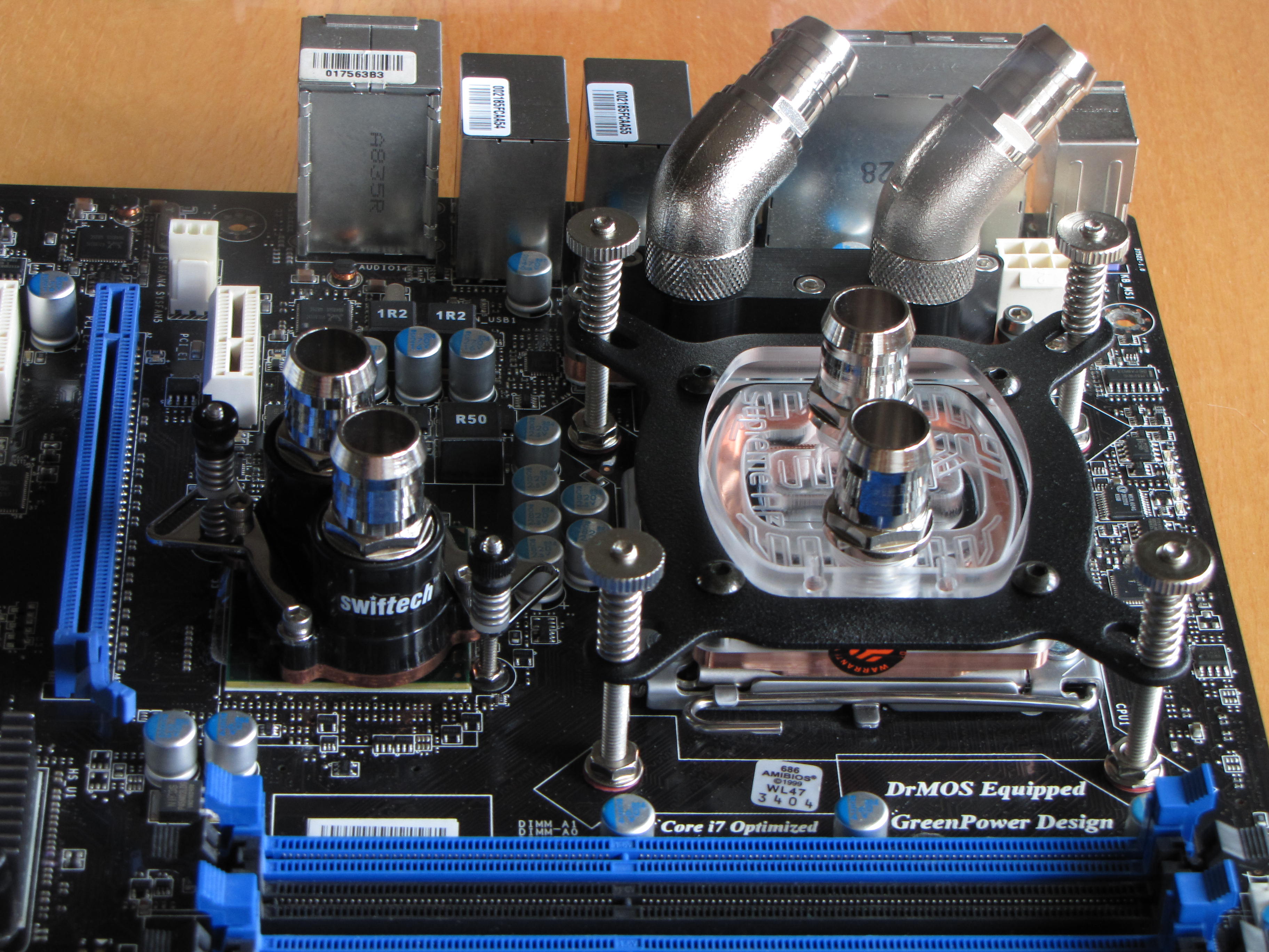

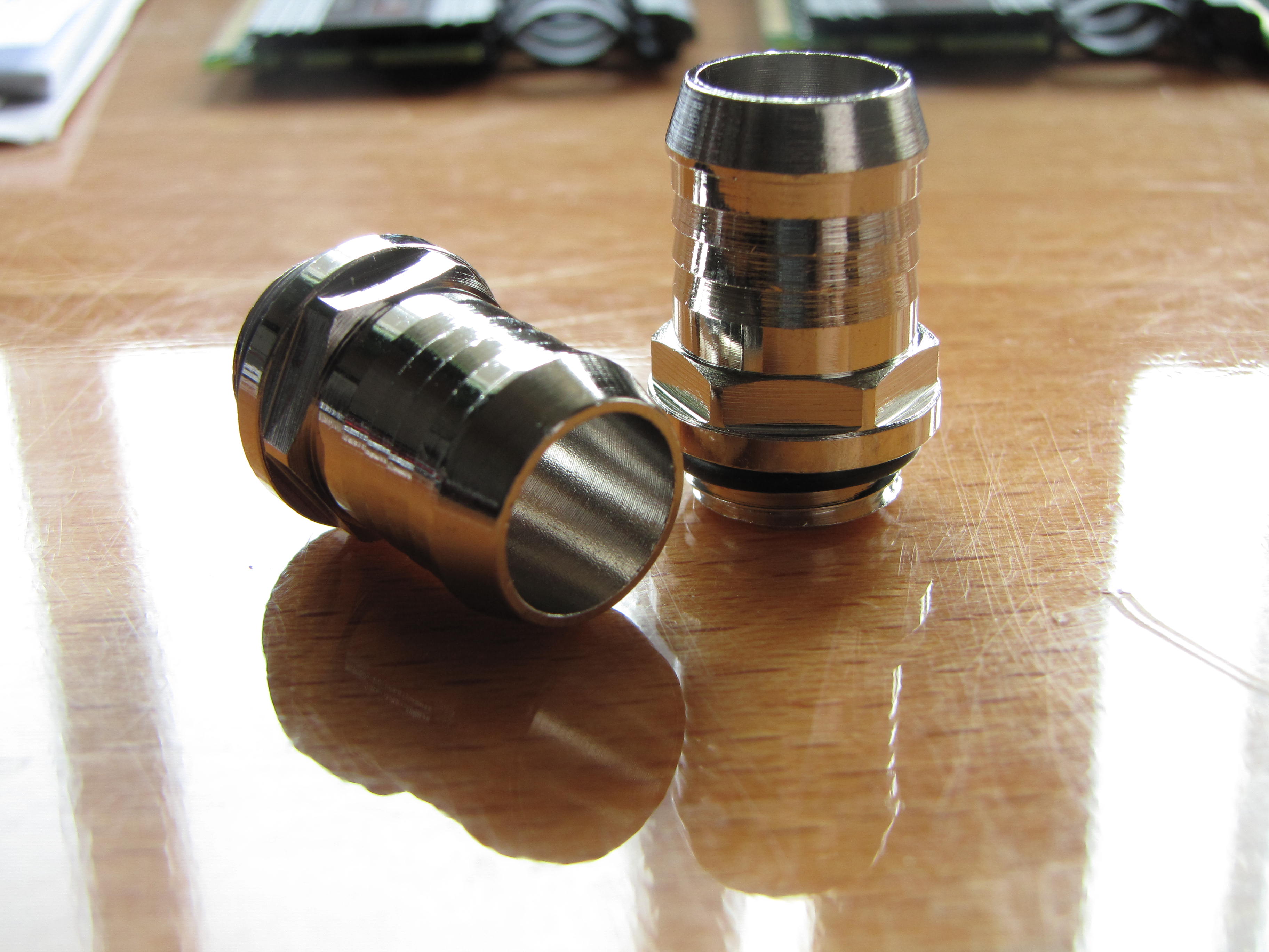

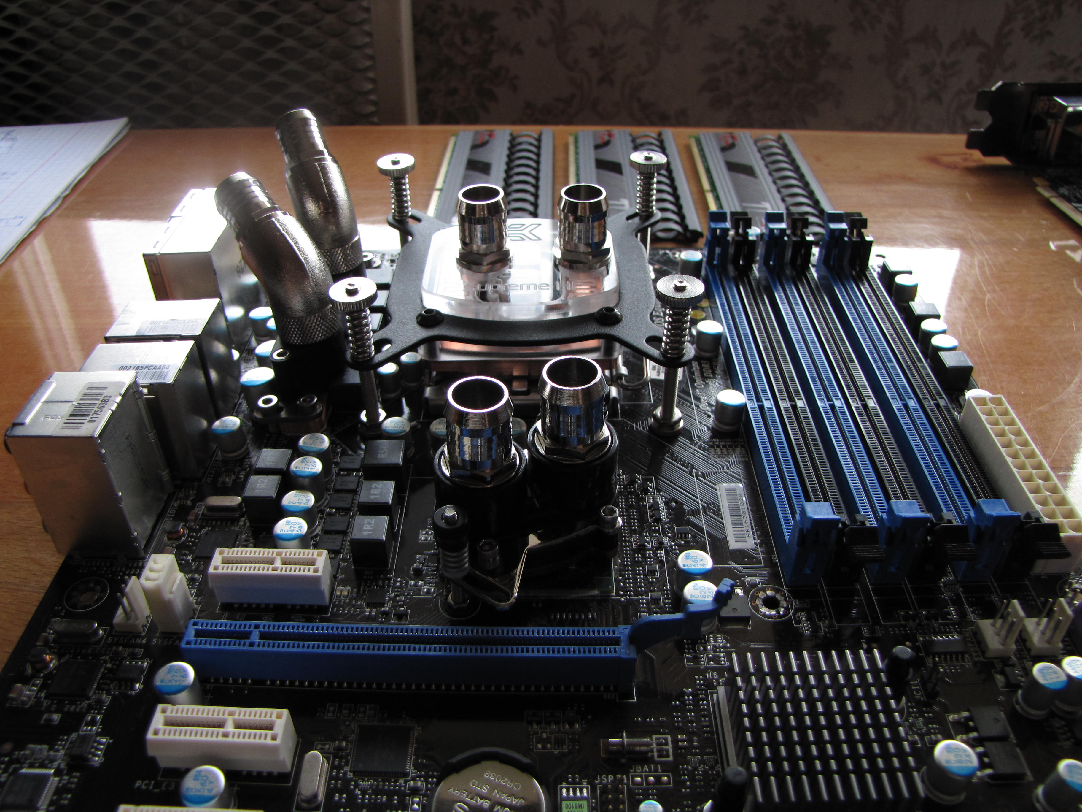

Несколько фоток нового железа

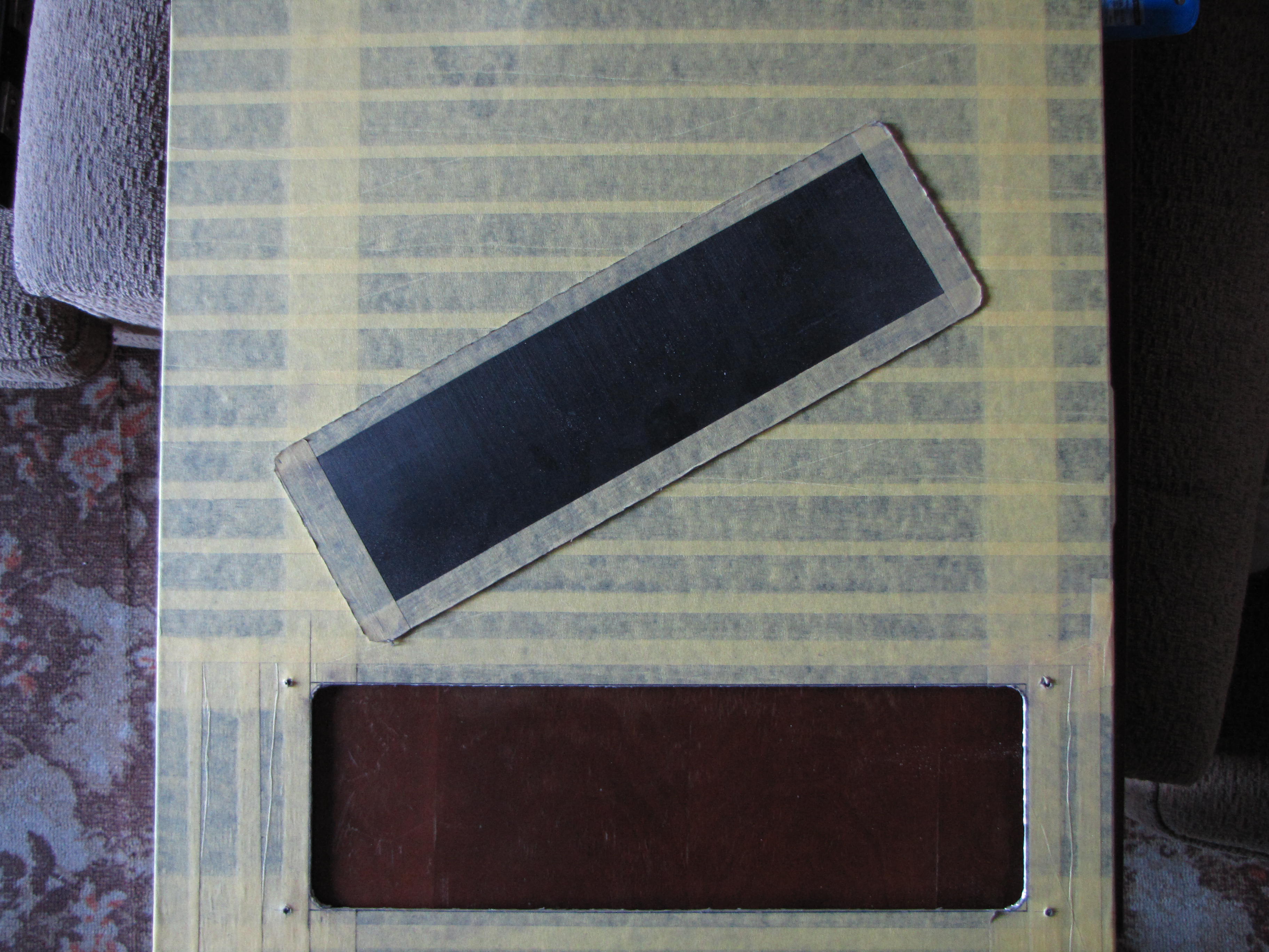

Боковое окно
Много скотча, зато поверхность после обработки чистехонькая, без царапин

Goto_Bad
Вентиляционное окно

Goto_Bad
окна молдингом прикрыть бы. а то грубовато смотрится
Goto_Bad
Добавлено через 2 минуты 24 секунды:
Graveworm:Goto_Bad
Эти фокти сделаны до точной обработки кромок. Сейчас там комар нос не подточит, как лазером срезано.
