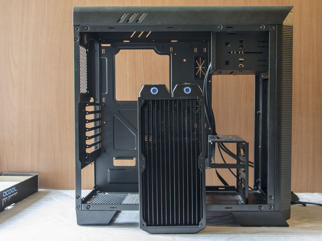

Собственно радиатор не стал на заявленное место, снял корзину для жеских дисков, вот что вышло
- спойлер

Далее я снял корзину для приводов и переднюю панель и примерял заново
- спойлер
![Зображення](http://stimer.ekoip.biz/Aero5.jpg)
![Зображення](http://stimer.ekoip.biz/Aero6.jpg)
Посмотрев на конструктив решил поднять корзину на 2.5см
