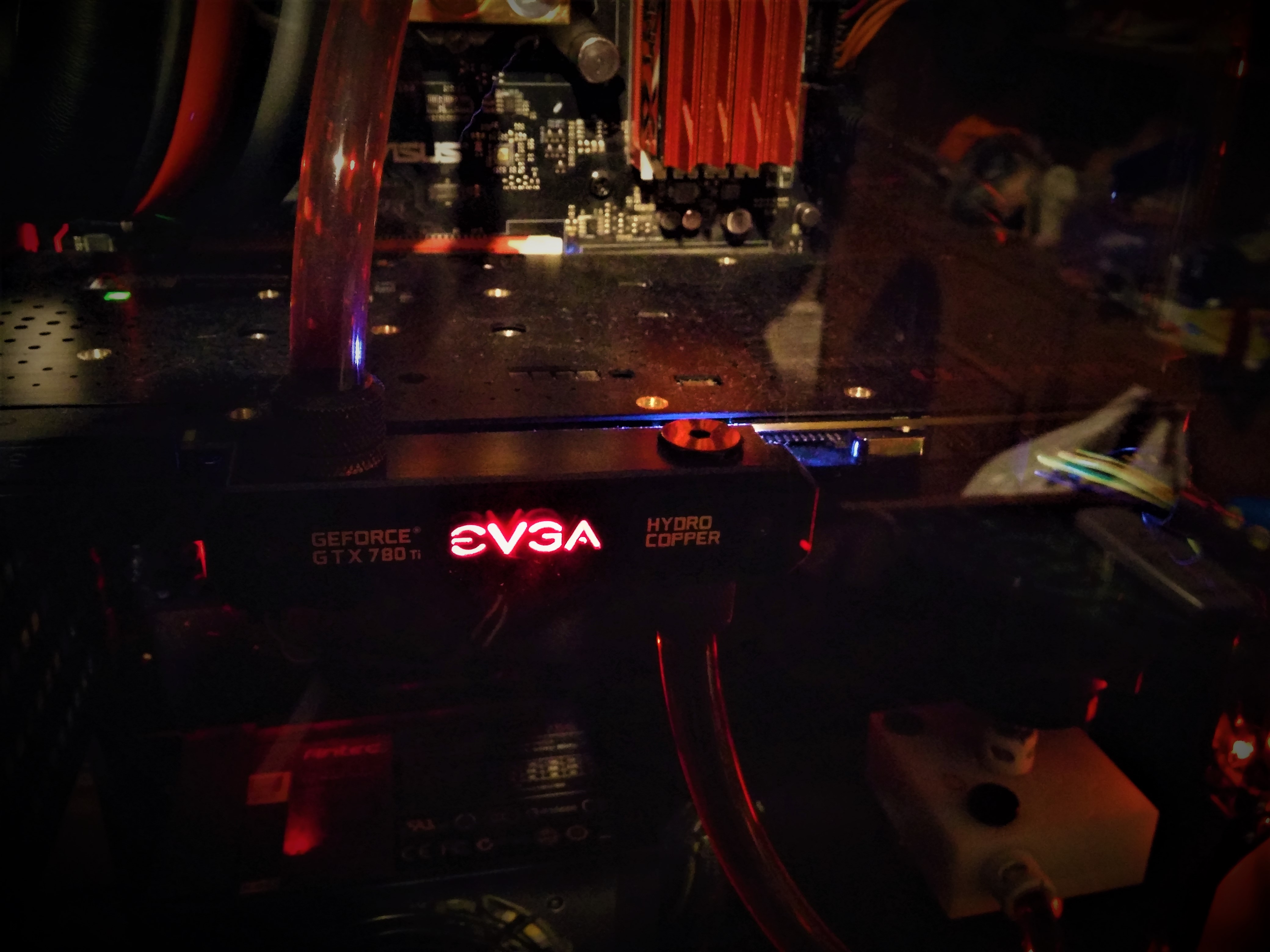

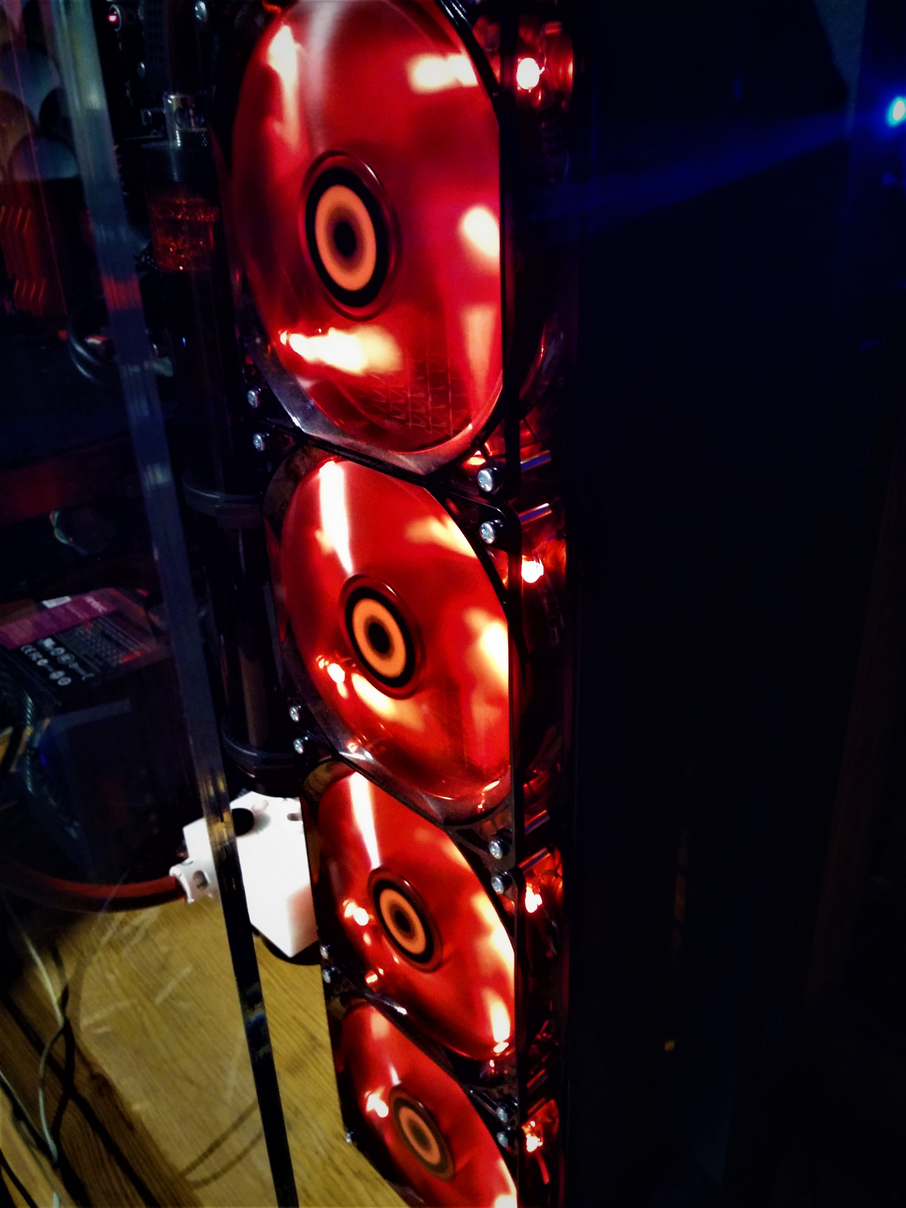

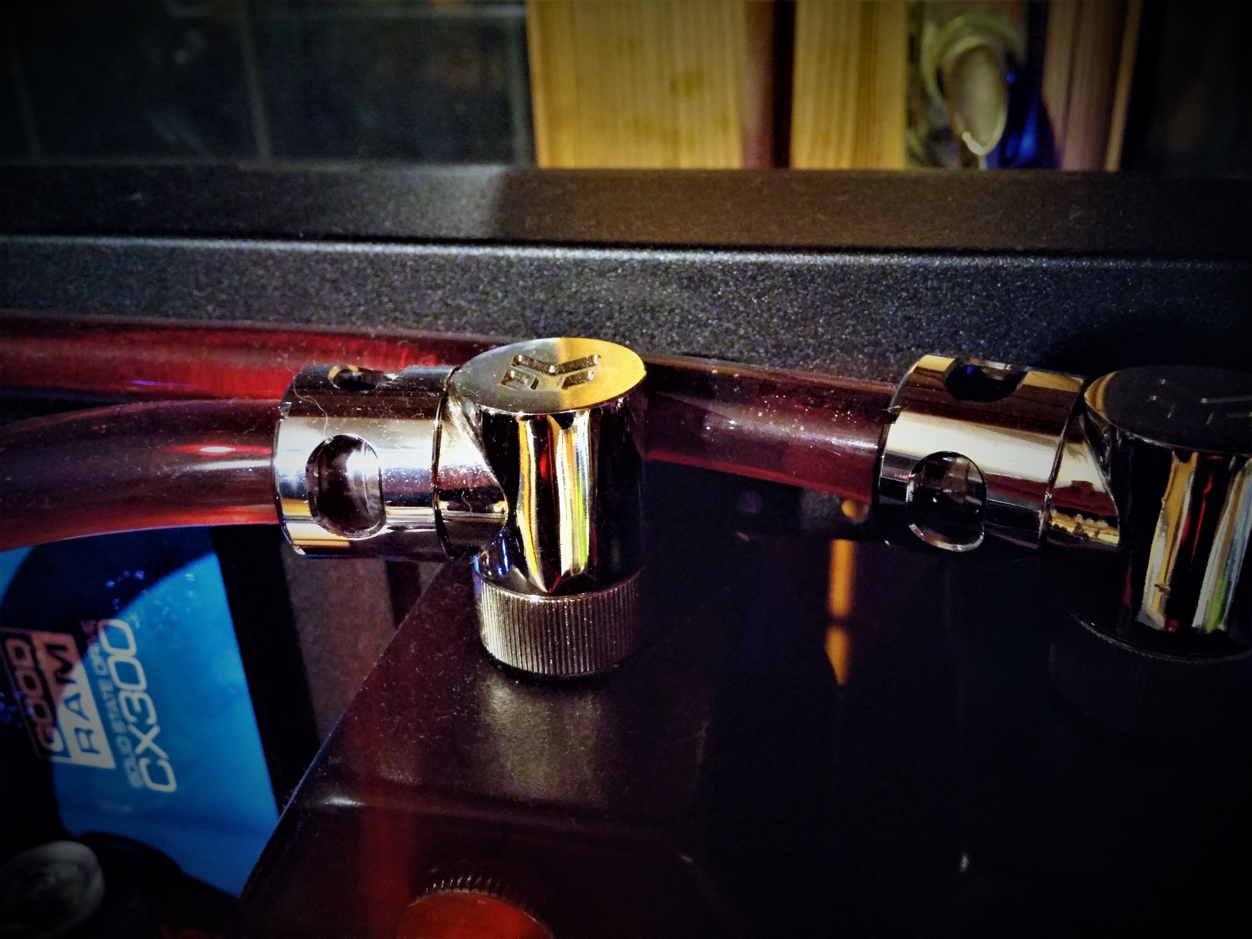

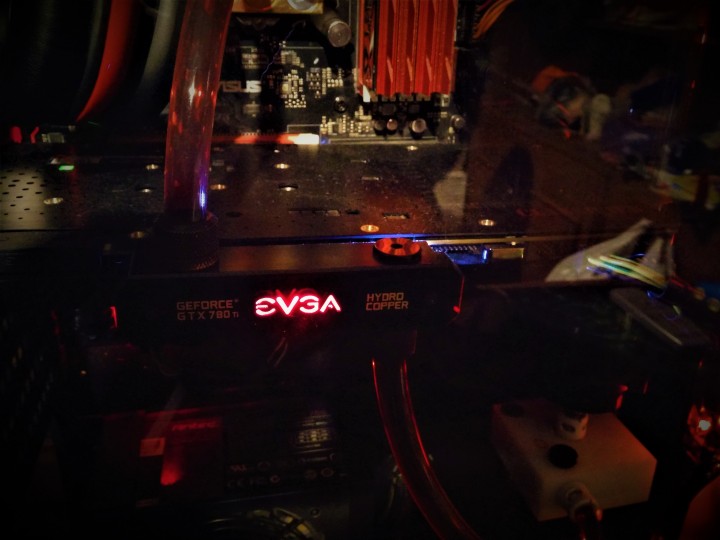

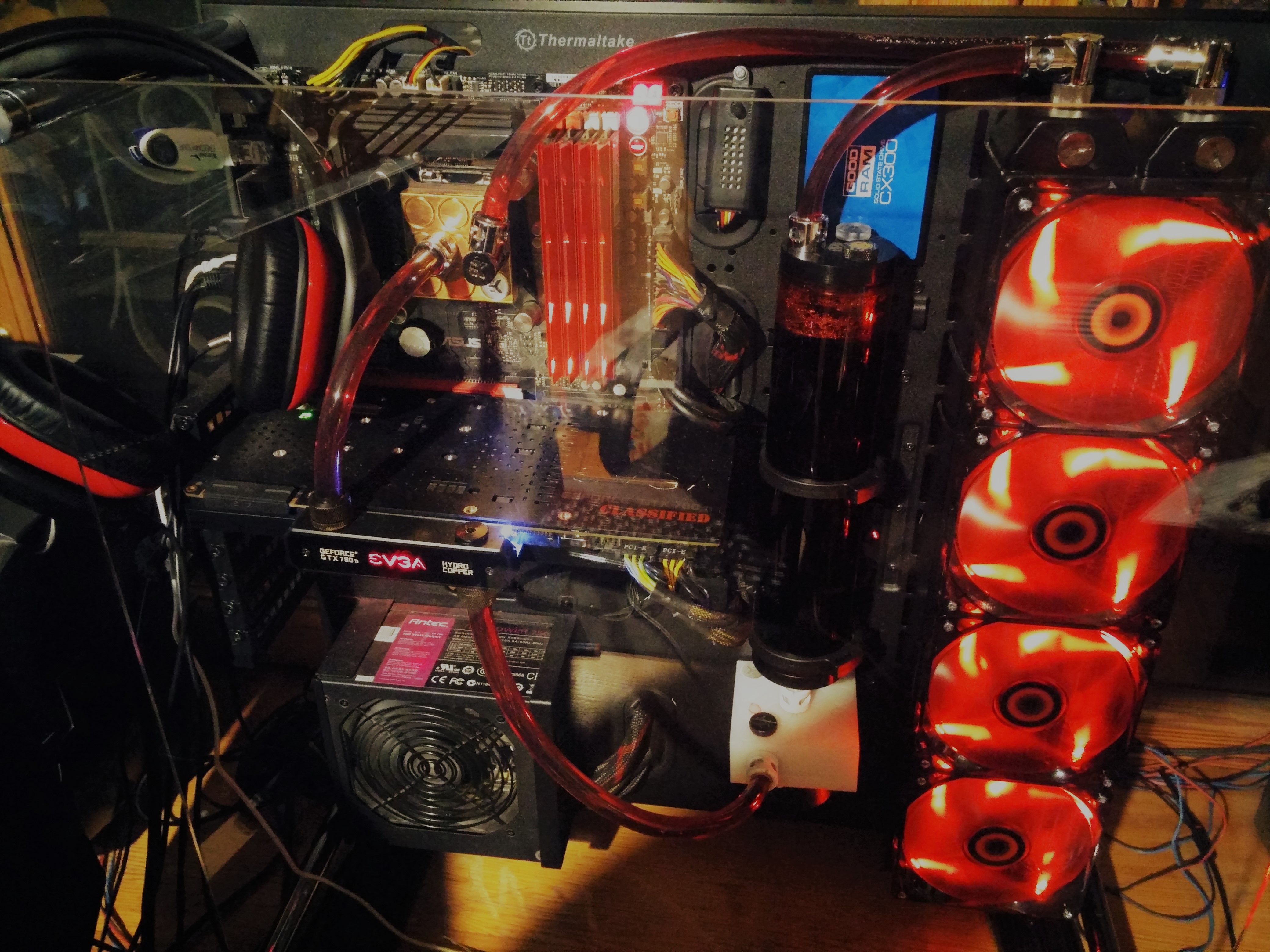

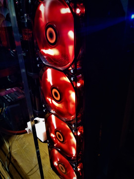

Thermaltake Core P5
Температуры в простое (комнатная 20с):
-CPU - 25c
-GPU - 33c
Температуры в стресс тестах (комнатная 20с):
-CPU - 58c
-GPU - 57c
П.С. Помпа - 3000об/м, вентеляторы - 700об/м
Характеристики СВО:
Водоблок ЦП: ek-supremacy evo - full copper
Водоблок ГП: EVGA Hydro Copper
Радиатор: Alphacool NexXxoS UT60 Full Copper 480mm
Помпа: Alphacool D5+Ek X-Top
Резервуар: Bitspower Water Tank Z-Multi 250, ICE Red/Black
Фитинги: Monsoon Free Center Compression Fittings, 3/8" x 1/2" Chrome
Уголки: EK Nikel CSQ 90* G1/4
Шланг: ПВХ 10/13 мм
Вентиляторы: GameMax WindForce LED 120
Жидкость: Дистиллированная вода
Фото:
