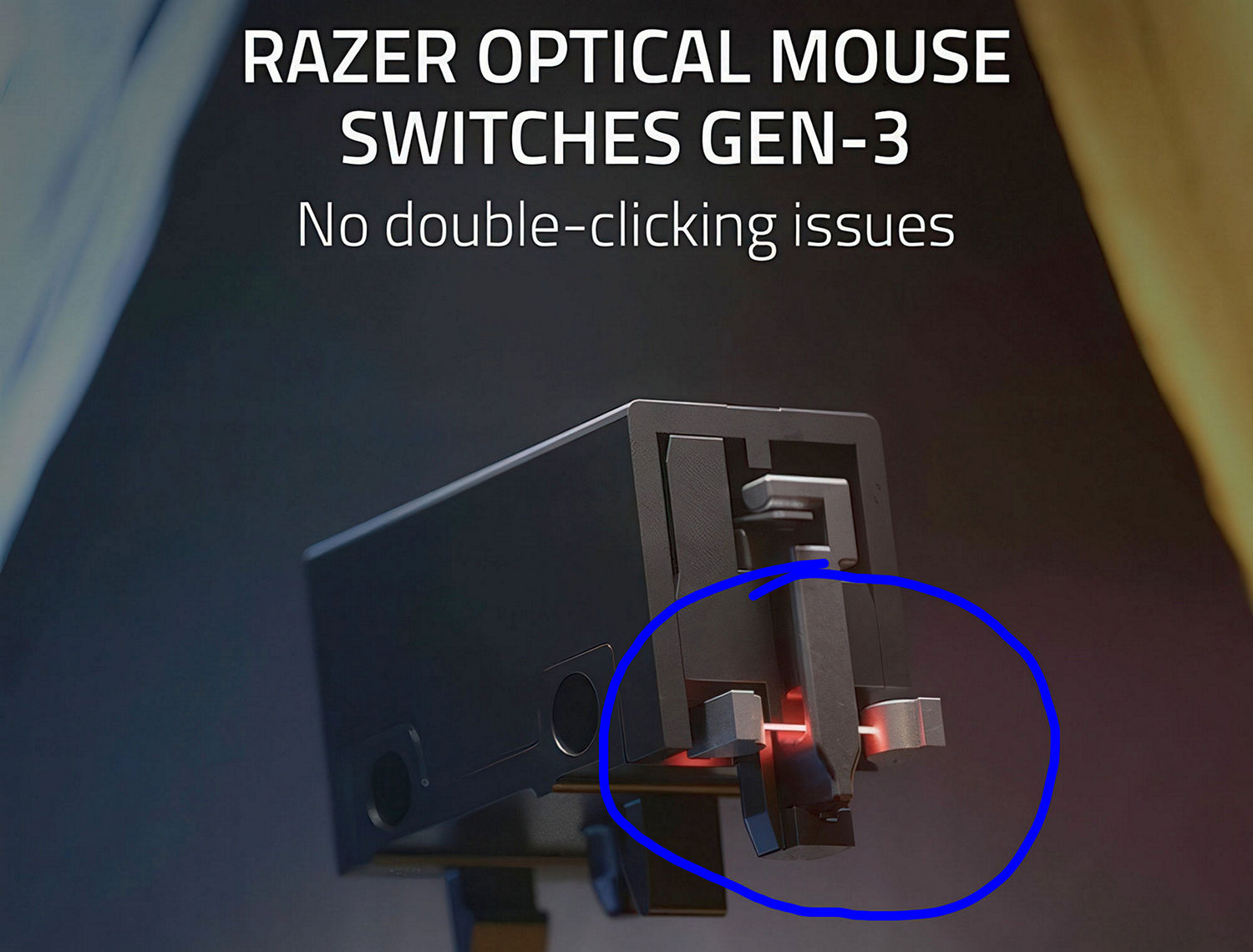

Ось razer-like(RAESHA) оптичний перемикач. Його задача переривати оптичний сигнал, в самому перемикачі ніякої оптики немає.
І фото елементи є?
Відправлено через 5 хвилин 12 секунд:

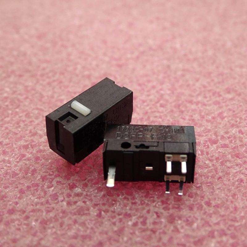

Ось razer-like оптичний перемикач. У омрон інші.
- спойлер
Навіть не думав що їх може бути різні види, але схоже що в мене омронівський варіант. Навіть розібрав мишку і сфоткав ту колодку.
- спойлер
- Фото з інету Мої фотки

У омрон, походу самі фотоелементи вбудовані в сам перемикач, якраз там де по 2 піни.
Відправлено через 1 хвилину 56 секунд:
Ну тоді можете спробувати на алі замовити. Я собі замовляв, за 10 днів прийшли.
