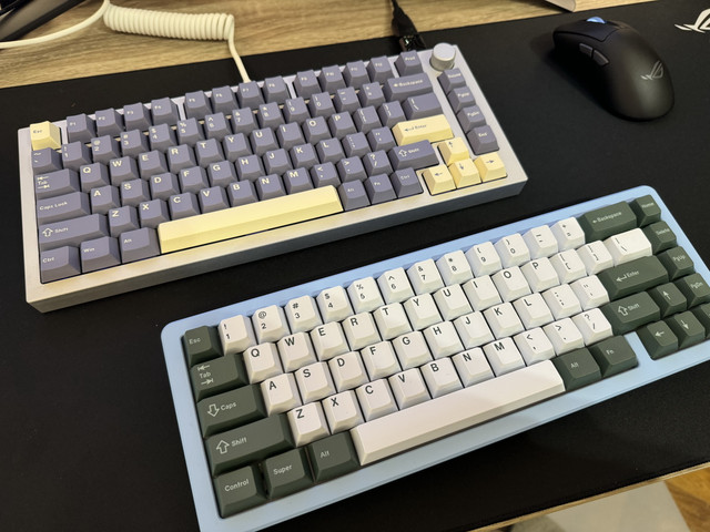

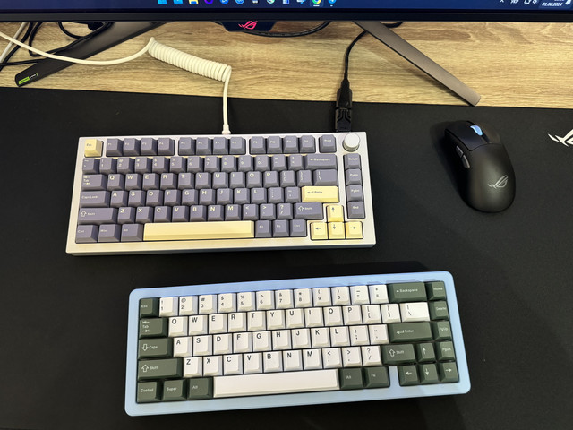

наюзався корочеleif: ↑ 28.07.2024 19:11якийсь час поюзаю все по черзі, потім буду вирішувати що залишати, що продавати і чи продавати взагалі.
повернув разер. ну його нафіг такими погрємухами користуватись, які б вони не були швидкі.
але також повернув і асус. це хороша клавіатура, але все таки до кастомів навіть початкового рівня типу gmmk pro вона не дотягує саме по негамінг складовій. якщо ви не сильно угоріли по клавіатурній темі і хочете щось середньо/універсальне з нахилом в гамінг, то цілком собі класний варіант.
я ж ітого нині залишвся з:
- gmmk pro. стаби nightwalker, шумка stupid fish, плейт FR4 від avx works, світчі purple panda змащені вручну трібозісом, кейкапи наразі wuque studio poker (PBT). з часом ця клава все ж таки буде замінена на більш ігровий кастом типу wooting 80ки або boog 75 (якщо в корпусі від zoom75
- akko spr67. надзивичайна клава за свої гроші, категорично та наполегливо рекомендую всім. наразі стоять стокові стаби (бо pcb-маунт ТХ не влізли в плейт, скоро приїдуть плейт-маунт TX на заміну), світчі HMX cloud, кейкапи GMK Botanical white (ABS). ця клава дуже цікаво звучить/відчувається і з PBT кейкапами від nicepbt та світчами emogogo linear, та в інших варіаціях. я ще навіть не все спробував на ній, що хотілось. але це просто чудова клавіатура. на тижні, мабуть, буду брати бербоун QK75N, тож клавіатурні пригоди продовжаться
leif
поповнення підїхало: QK75N black. на цей раз я задоволений на всі 100, бербоун направду якісний і вартує своїх грошей без жодного сумніву:
наразі rклавіатура зібрана в вигляді: всі комплектні фоами, POM плейт, стаби TX, світчі emogogo linear, кейкапи NicePBT Morse Code. звук і тактильні відчуття дуже сподобались. далі будуть експерименти з вийманнями фоамів, різноманітними світчами та кейкапами, обов'язково хочу докупити FR4 плейт а також PC плейт. і так далі
