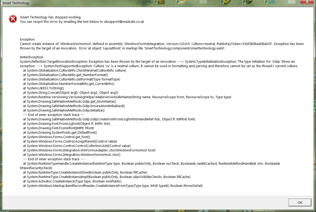

добрый день всем форумчанам! такая проблема
(стоит Win7 64 (со всеми обновами) и мышь RAT 7 Contagion) установил дрова (мышь определилась все работает) установил софт появилась иконка с мышкой ---- но при запуске редактора профиля программа пытается запуститься и после надписи MAD Catz отрубается с какой-то ошибкой НА СКРИНЕ (бысро закрывается окно).... что делать??????? написал разрабам - дали ссылку на установку Net Framework 3.5 SP1 (хорошо я удалил последний Net Framework 4.5 с последними обновами). пытаюсь поставить Net Framework 3.5 SP1 ( СТОП - он же должен уже стоять встроеная в вин7 -- поэтому и не могу ее установить).... поставил опять дрова и софт к мыше - опять таже ошибка!!!! написал опять разрабам по поводу Net Framework 3.5 SP1.... может у кого было что подобное??? ---- отпишитесь

В тексте ошибки есть фраза: Culture 'ru' is a neutral culture. It cannot be used in formatting and parsing and therefore cannot be set as the thread's current culture. Попробуй поставить английскую локализацию и запустить программу.
У меня была проблема с макросами на английской WIN 7, пока не установил русскую локализацию, Excel русский текст видит, а макрос обработать его не может. Тут похоже, что-то подобное.

попробовал все версии результат =0, попробовал откатиться на старые дрова и программу - ошибка таже, (уже замахался сносить чистить и обратно ставить), поставлю наверно ток дрова
- вродь мыш работает ток вот софт ни в какую не хочет запускаться
, (разрабам писал уж три раза - ответы похожие друг на друга: типа снеси все почисть и поставь поновой

Huzon
- Откуда: Киев
Я имел ввиду локализацию в Windows, чтобы в ней всё стало на английском, а потом запускать программу.

Нет. В Панели управления есть пункт "Язык и Региональные стандарты", там можно настроить язык системы и язык для программ не поддерживающих Unicode. Ставим английский и Винда станет английской, тогда пробуем запустит программу.
Zt@Z
Нашел, СПАСИБО ОГРОМНОЕ!!!!!!! ЗАРАБОТАЛО!!!! УРАААА!!! ето над в шапку к проблемам с етимы мышами постаить

Я так понимаю, что эту программу необходимо было запустить для настройки мыши. Попробуйте сделать все настройки и установить русский язык для ОС, а для программ не поддерживающих Unicode - оставить английский.
Однако, это решение следствия проблемы, а не её причины. Следует обратится в поддержку Cyborg и описать эту ситуацию, чтобы они подправили свою программу.

даже в блокноте все доки там где было на русском - стали ероглифы
как починить -подскажи пожалуйста)

во многих программах где была кириллица стали иероглифы - нужно переставдять на англ язык
Добавлено через 54 минуты 7 секунд:
попробывал обратно поставить Unicode - на русский
и все иероглифы изчезли и ПРОГРАММА РАБОТАЕТ ----- ЭТО ВАЩЕ ЧУДО КАКОЕ-ТО вот программисты чтоб их....... вобщем все работает (глюк был с етим юникодом
