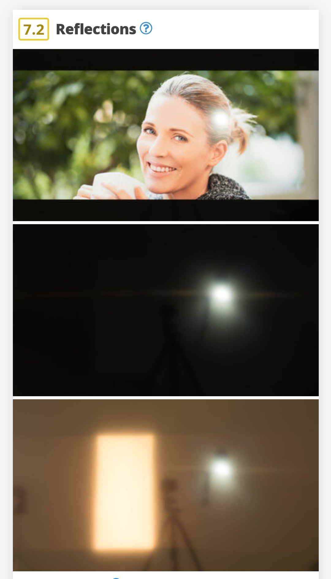

Лыжу нужно смотреть вживую. Глянцевое покрытие экрана это жопоболь, особенно днём.
Вообще он прав. Панас идеал. Дальше идёт сони, хоть и имеет ряд недостатков, по цветам со своей калибровкой из коробки, сони уделывает всех корейцев и китайцев. Че там у серых лыж? Блокируют?
Maxhope
ascord: 26.11.2021 12:11Глянцевое покрытие экрана это жопоболь
Он не глянцевый , там фильтр стоит как у топовых Самсунгов , он на много лучше поглощает отражение чем полумат

ascord: 26.11.2021 12:11Лыжу нужно смотреть вживую. Глянцевое покрытие экрана это жопоболь, особенно днём.
Наоборот, у лыжи наилучшее антибликовое покрытие.

ascord: 26.11.2021 12:22Но везде указано, что экран глянцевый
Глянцевый с фильтром Ультра Блэк.
Типичный полумат
LG OLED

ascord: 26.11.2021 12:11Глянцевое покрытие экрана это жопоболь, особенно днём.
то что на мате все блики просто размазываются по большой площади пятнами засветки тоже такое себе удовольствие
купил олед будь добр организовать освещение и черные обои :D

ну ты не путай просто стекло поверх матрицы и стекло с фильтром ультра блэк , такие только у топовых ТВ
