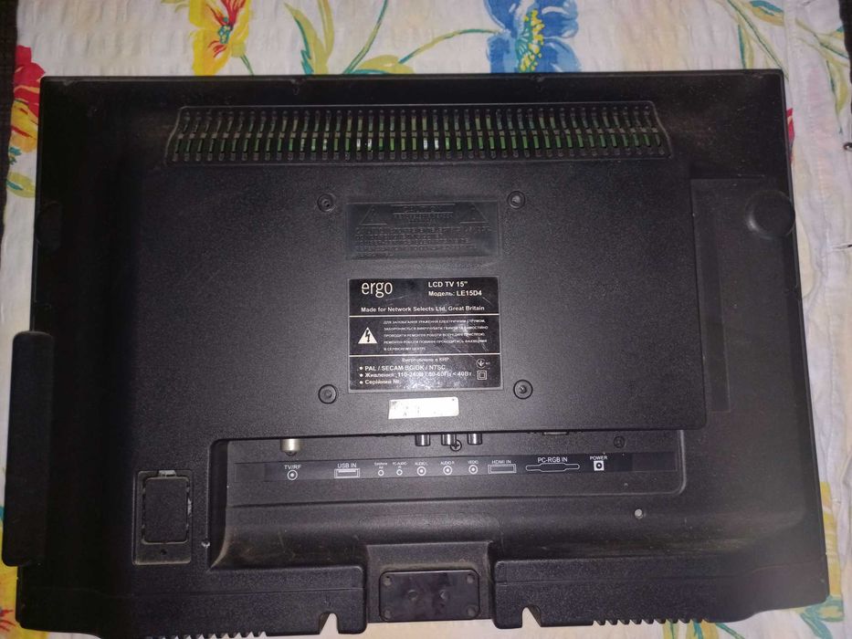

Були стрибки напруги після яких тв перестав подавати ознаки життя) діоди на адаптері та та не світяться. Підозрюю що адаптер міг не справитися з перепадами(200 -240 на ньому пише). Я думаю спробувати купити новий(або бу) адаптер і затестити чи не здох сам тв. Тільки не знаю який брати, якщо не знайду з ідентичними характеристиками.
Що скажете мені зробити? :insane:

Там написано output: 12В 2,6А. Можно купить такой же или на то же напряжение но мощнее. Например 12В 3А. Только смотреть что бы разъем совместимый был.

Что то не понятно, на ТВ судя по фото - внутренний блок питания. Откуда взялся внешний ?
dicer46: 25.06.2024 12:51і затестити чи не здох сам тв.
для этого не обязательно покупать, если есть кто то рядом с мультиметром, то достаточно померять, выдает ли блок питания напряжение.

dicer46: 25.06.2024 12:51діоди на адаптері та та не світяться
Обычно светится просто если в розетку включен.

Если светодиод на нем не светится то обычно нет.

Enjoy: 25.06.2024 12:58Что то не понятно, на ТВ судя по фото - внутренний блок питания. Откуда взялся внешний ?
Внешний там.

Интересно конечно, обычно ведь на потребителе с внешним блоком пишут характеристики входного постоянного напряжения.

Подкинь хоть якесь 12в джерело, навіть підійде 12в 0.5А бп від роутера, глянь чи піднімається дежурка і світиться діод режиму очікуванняна тв, або якщо маєш пк, блок у тебе всеодно вмер, заживи з молекс роз'єма на пк бп жовтий чорний провід до зрізаного провода від бп тв

да,еще желательно проверять БП под нагрузкой,
хотя бы в половину от заявленной,
но тут на форуме, у большинства вопрошающих банально нет самого обычного китайского мультиметра.

Зроблю апдейт: купив новий адаптер і реле/відсікач напруги в розетку

Так тепер все нормально і проблема була в адаптері, який здох від низької напруги
