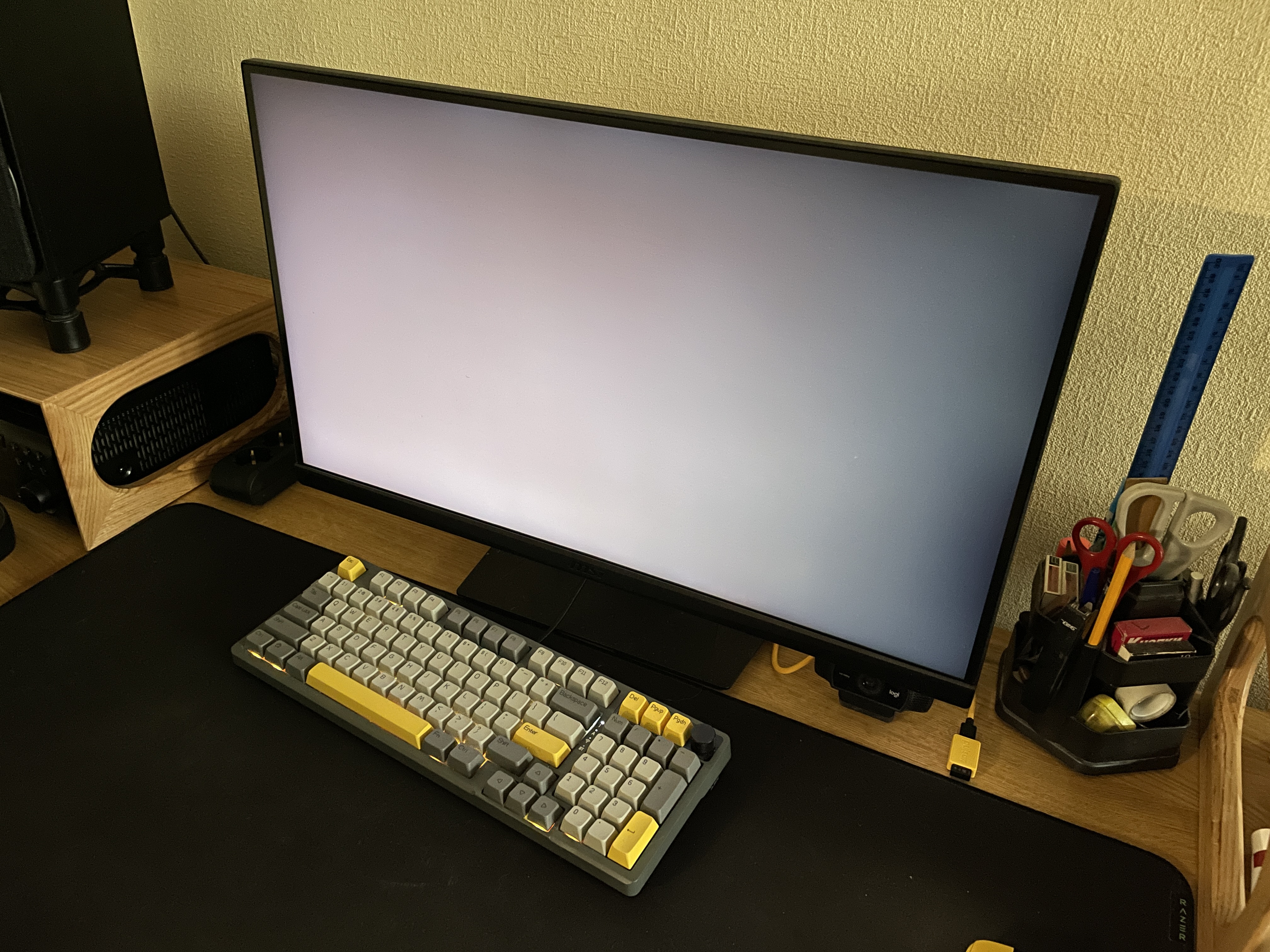

Доброй ночи.
Помогите плиз решить проблему с автовыключением монитора. Под автовыключением понимаю функцию из настроек ОС, когда через определенное время (в моём случае 1 час) монитор должен выключаться. Монитор через час выключается, потом через пару секунд происходит звук как при подключении флешки в USB и монитор включается с черной картинкой. Сделал фото ниже:
Зображення
ОС Windows 11. В чем может быть проблема и как её решить?

Вмикає підсвітку і світить нею поки не вимкнеш самостійно? Чи вмикає і гасне через 5-7 сек? Якщо друге, то так у всіх.

Подсветку сам включал когда был подключен дополнительный кабель для USB. Выключил его и монитор сам перестал включать подсветку.
Скорее всего правильный второй вариант "вмикає і гасне через 5-7 сек". Т.е. он вроде выключился, потом через секунд 5 включился и на экране черный фон, но экран при этом всё-равно светится.

Действительно похоже, что что-то его будит. Потому что он сначала выключается, потом происходит звук как при вытягивании и вставке флешки и он опять загорается.
В Журнале Windows вижу такие события:

трудно сказать ,может что то в винде или кабель поменять на другой .У меня было такое что постоянно он просыпался из за того я на мышку приклеил ножки левые и сильно высоко стало ,она будила систему.Попробуй все юсб поотключать по очереди посмотреть,сначало мышку ,вебку или что там есть .

Varzek
Rain Man: 12.03.2024 18:04 шнурок менять пробовали? был когда-то шнур, из-за которого монитор после выключения компа, вообще в спячку не уходил и вот так светился всю ночь как на Вашем фото.. со спячкой было тоже самое, поменял шнурок попустило, причём тот шнур на другой модели монитора вёл себя корректно..
Кстати, у меня сейчас монитор подключен к ПК по кабелю Ugreen DP 1.4. Проверю на родном кабеле и отпишусь.
snapdragon999: 12.03.2024 18:53 Попробуй все юсб поотключать по очереди посмотреть,сначало мышку ,вебку или что там есть .
Тоже протестирую, спасибо.
Nikolayovich: 12.03.2024 19:47 Чого ви наїжджаєте на чоловіка, в мене аналогічна ситуація і з таким же моніком!
А там ще ті дибіли працюють, вони не знають, як правильно оновити пз, що тут ще говорити, куда звертатися, йтм.
На самом деле я планировал и на форум MSI обратиться, и через форму обратной связи. Но там отвечают крайне не быстро, по этому сначала решил сюда. На форуме могут пользователи помочь. Обратная связь MSI к сожалению не помогла когда были массовые проблемы с одной из прошивок для материнки.

А как у вас реагирует ОС если вы при включенной системе выключаете и включаете монитор? Издаётся системный звук отключенного и подключенного устройства?

К сожалению замена кабеля и отключение всех usb устройств не помогло. Видимо придется писать на форуме MSI и по обратной связи.

Varzek
Nikolayovich: 12.03.2024 07:43 Varzek
В мене аналогічна ситуація, но ще інколи в мене проявляється проблема при вкл. цього монітора чи при переході з 3Д в 2Д чи навпаки, екран весь в горизонтальних полосах і мерехтить, допомагає - перезапущення монітора. З чим це пов'язано, бо напрягає?
Итак, рабочее решение с форума MSI:
1.Please refer manual on page 14 and modify "Auto Scan" to OFF.
2.Please refer manual on page 15 and modify "Power Button" to Standby.
По сути проблему решает пункт 1. Auto Scan будил монитор. Пункт 2 убирает системные звуки отключающегося/включающегося устройства при выключении/включении монитора. Возможно там есть ещё какие-то отличия, я не знаю.
Спрошу ещё на форуме по поводу включающейся самой по себе подсветке при включенном USB кабеле и установленном Gaming Intelligence. Если кто-то тоже с таким сталкивался - плиз дайте знать.
