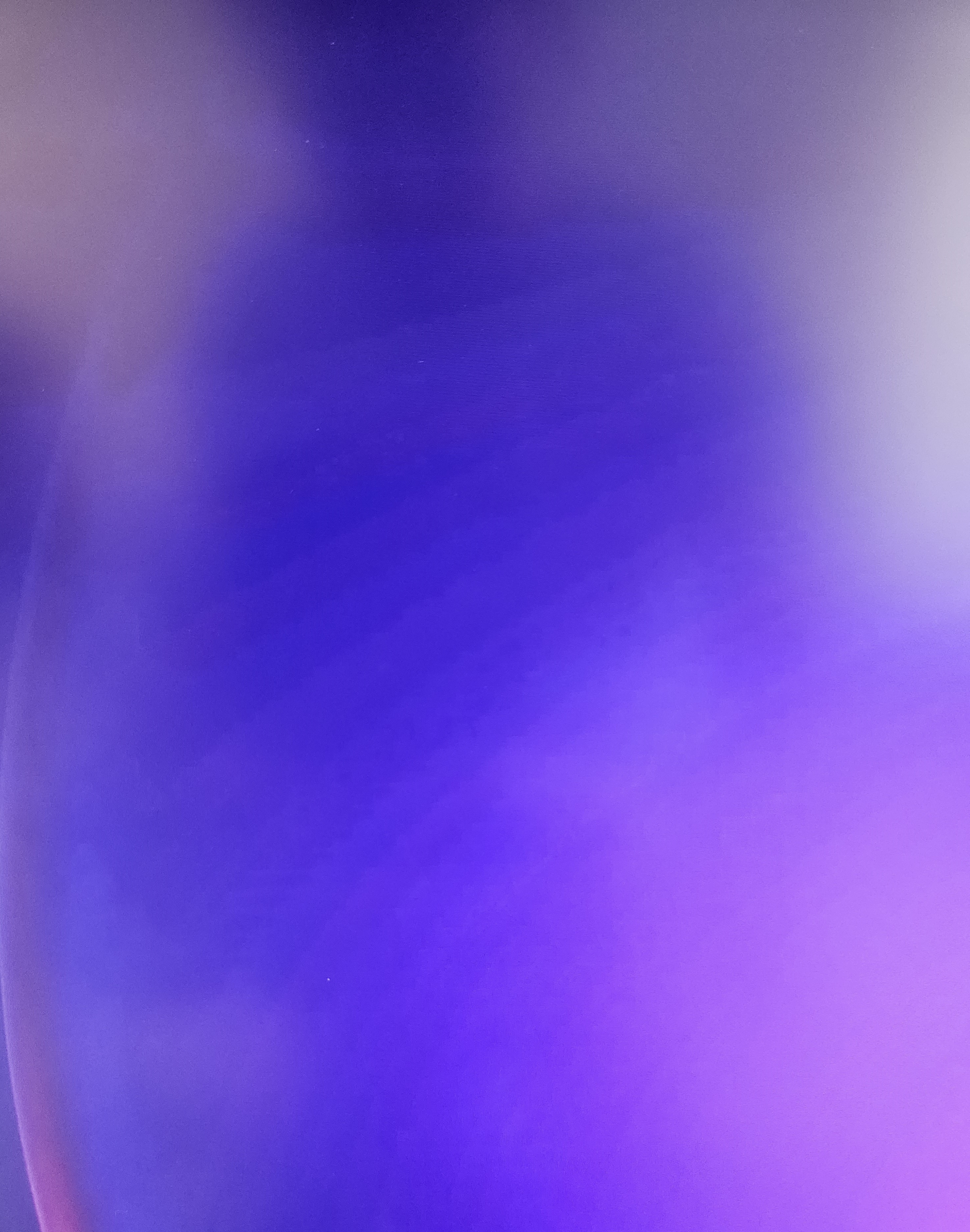

Усім привіт. Маю такий монітор Dell G3223Q (8 bit+FRC). Спостерігаю явний градієнт між переходами сірого та кольорів. Не можу зрозуміти в чому проблема, на 8 bit+FRC моніторі не має бути видно градієнту так явно, мій попередній Dell P2720D мав 8 bit, і проблем із градієнтом не було. Буду вдячний за допомогу.
Налаштування такі:
Ось так виглядає. Знімав на телефон, тому не так добре видно, як в реальності:

Проблема не в мониторе, а в сайте на котором вы проверяете. Видите выбор "шагов" с максимальным значением в 256? Оно генерит 256 блоков с значением цвета от rgb(0 0 0) до rgb(255 255 255), 8 бит на цвет.

Тест із сайту привів для прикладу. Градієнт добре видно навіть на шпалерах робочого столу:
FarCry
Вимикайте HDR, коли не дивитесь фільми / ігри. HDR в вінді забагований. Також проблеми виникають, коли скалювання не рівне 100%.

Очень странно что монитор с миллиардом оттенков отображает контент с 16.7 миллионами цветов точно также как и монитор с 16.7 миллионами цветов. А может ли быть иначе? Или 8бит + фрц это какое-то волшебство исцеляющее кривые градиенты?
