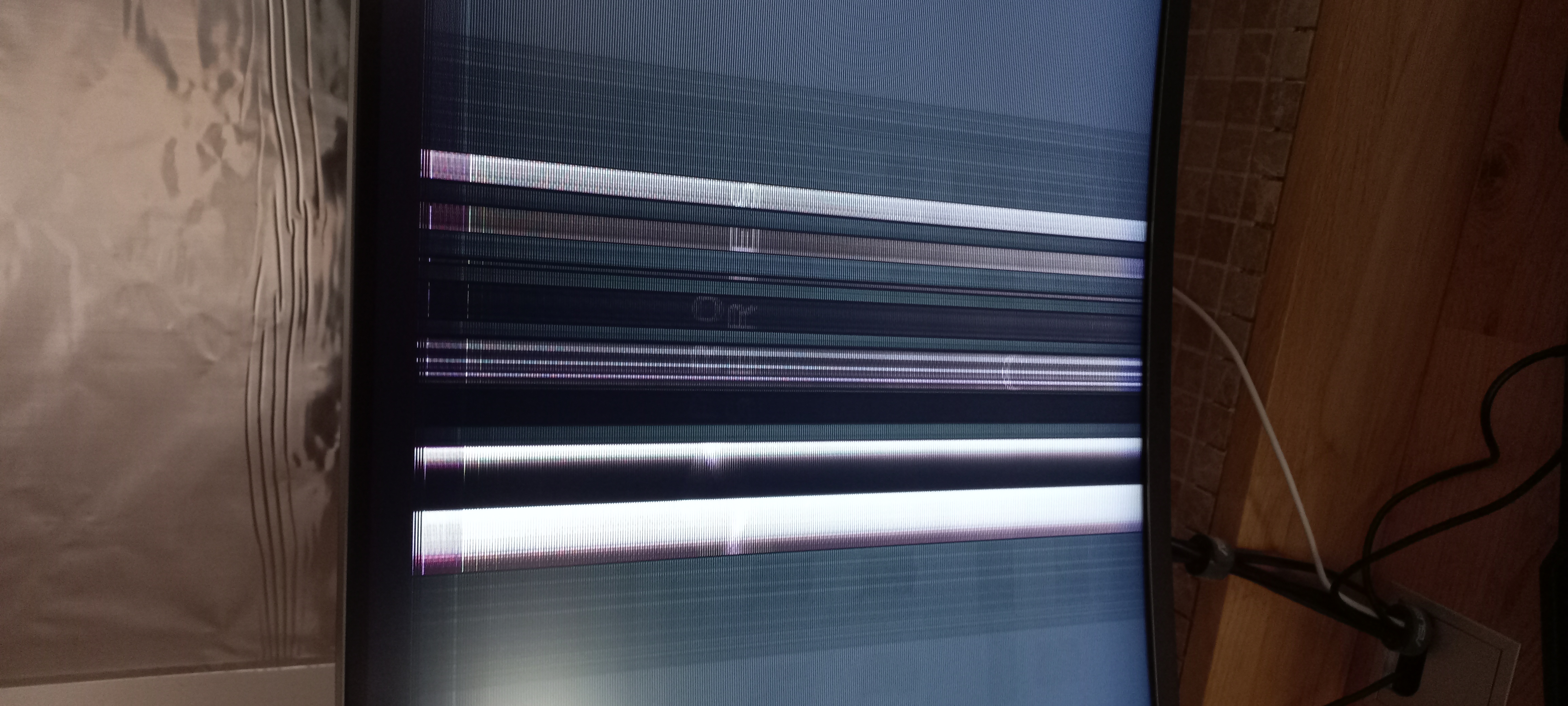

Ребята подскажите пожалуйста кто знает насколько печальная ситуация с моим монитором!!!
С недавних пор при включении монитора появляются полоски, длится в течение 1-5 минут потом пропадает и работает все стабильно!
Подключен монитор через кабель Дисплей порт для поддержки 144гц
Заранее спасибо
Заранее спасибо

Перевел в настройках монитора на 120гц сразу пропали полоски, вопрос может есть в мониторе деталь которая отвечает за 144гц?

Заменил новый кабель, результат тот же, если есть варианты предлагайте!

На 120Гц работает без сбоев, буду пробывать кабеля HDMI!
Tombolini
- Звідки: Вышгород
Монитор продолжает показывать положительную работу при 120Гц, если есть предложения или совет милости прошу

Баги начались когда похолодало??
Tombolini
- Звідки: Вышгород
Совершенно верно
Отправлено спустя 1 минуту 4 секунды:
На 120гц все стабильно!!!
Во время работы можно переключить на 144гц будет все ок, вот только при старте иногда могут быть баги!

Это матрица, самсунг накосячила ... В дальнейшем баги могут появится и на 120грц, болячка может прогресировать.

Даже после замены матрицы на новую в сервисном центре самсунга монитор стал полосить спустя неделюЕвгений King: ↑ 14.12.2022 21:36И их никто не ремонтирует кроме сервиса самасунга.

Хм, а вот это странно…
Я находил инфу что плату меняли и не помогало.
