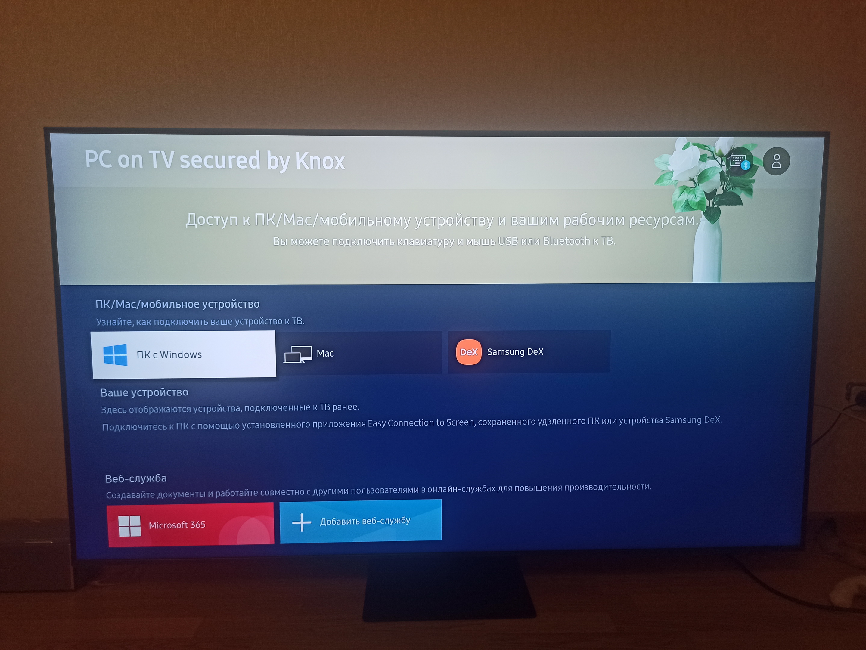

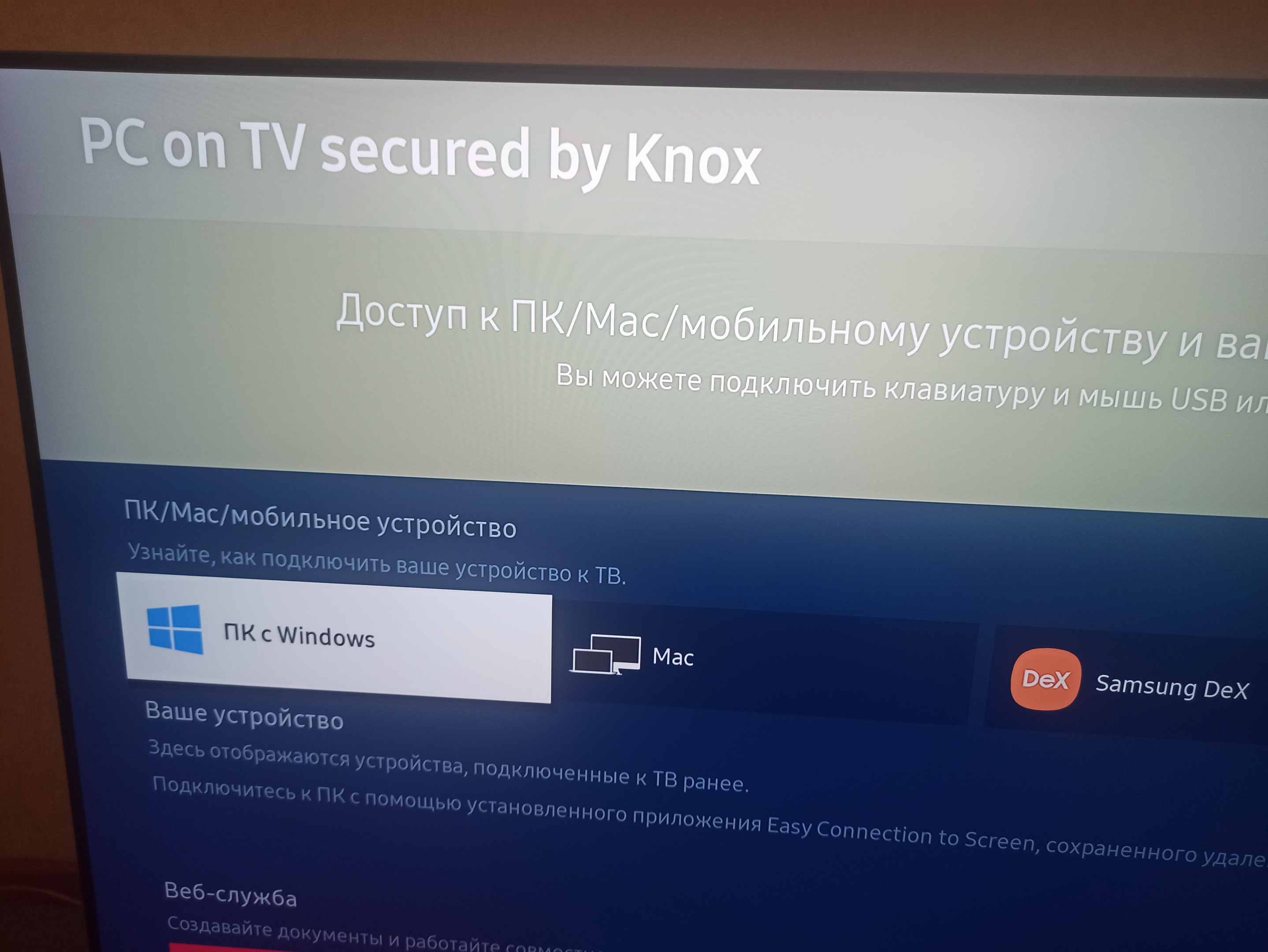

Проблема с новым ТВ Самсунг матрица QLED (модель QE75Q70A)
Описую суть проблемы. Включаю тв, к картинке нет никаких претензий, НО спустя 3х минут работы картинка существенно деградирует. А именно: появляются на тексте горизонтальные шлейфы, цвета очень деградируют, яркость тускнеет. Выключаю тв и сразу же включаю - картинка идеальная, но спустя 3х минут проблема возвращается обратно =((((
Всю голову сломал уже, пол дня роюсь в настройках (отключаю все економ функции по энергосбережение, отключаю всякие технологии локального затемнения и прочие адаптивные функции), всё бестолку. Думал может автообновление ПО поможет, но говорит что у меня самая новая версия ПО.
Расстроен мягко сказано, теперь думаю если это замена матрицы это полный попандос. Если это питание или плата или что-то другое, тогда можно ремонтировать.
Прилагаю фото, если нужно засниму 3х минутное видео.
Кто примерно понимает что это за дефект, отпишите плиз. А я пока буду думать как этих мошенников найти (купил тв серой поставки и гарантия я думаю окажется отключенным телефоном).

KimRomik
вангую на перегрев диодов
заводской брак наверное
FunSizeSunshine
Что-то прогревается и отпадает, сама матрица должна быть в порядке
snapdragon999
Звідки: ⚔️✨UA✨⚔️
Подсунули бракованое фуфло. Надо было брать с гарантией и проверкой
slv
В сервис, первым делом проверить матрицу , выдохнуть и пусть ищут слабое место
processsor_ua
Звідки: Черкаси
Є невеличка доля вірогідності, що якесь із живлень матриці просідає. Але зазвичай амолед тухне зовсім якщо з живленням біда, а тут більш схоже, що сама матриця така.
Щось мені здається що ті "ділки" барижать теліками які повертають по гарантії.
VovaII
Jura: 30.07.2022 00:25А именно: появляются на тексте горизонтальные шлейфы, цвета очень деградируют, яркость тускнеет.
Наиболее темные шлейфы на тех горизонталях где больше всего белых(ярких) пикселей. Если не путаю, у Куледа чем больше напряжение, тем ярче. — ИМХО напряжения подающегося на саму матрицу не хватает.

processsor_ua: 12.08.2022 21:20зазвичай амолед тухне зовсім якщо з живленням біда
VovaII: 13.08.2022 09:40Если не путаю, у Куледа чем больше напряжение, тем ярче
:facepalm: Тут стоїть VA матрица, просто з напиленням для кращої контрастності.
Ніякого відношення до оледа чи амоледа не має взагалі. Маркетолухи самсунга не дарма свій хліб їдять
Jura
Матрица робоча, схоже на платі щось при прогріві відходить або перестає працювати
Відправлено через 6 хвилин 9 секунд:
Jura: 30.07.2022 00:25А я пока буду думать как этих мошенников найти (купил тв серой поставки и гарантия я думаю окажется отключенным телефоном)
Тобто ви ще не дзвонили а вже назвали людей шахраями. Зрозуміло
