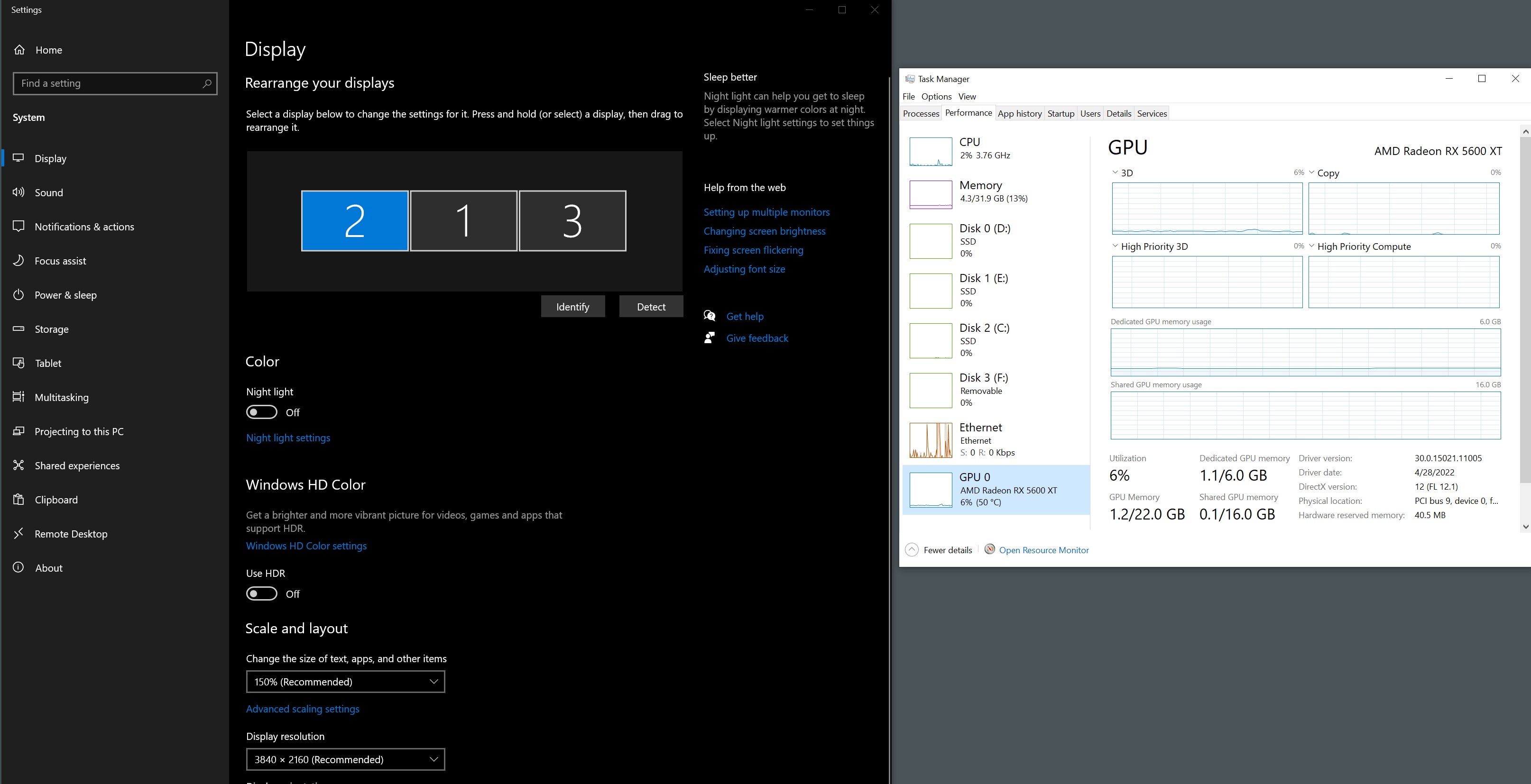

С моей проблемной MSI Mech 5600xt всё работает :facepalm:
G7 DP 1.4 4к 144hz + G7 DP 1.4 4к 144hz + Sony HDMI 2.1 4к 60hz

ну вот - с этими данными пишите производителю видяшки, если есть гарантия и важно 3 монитора - просите замену.
